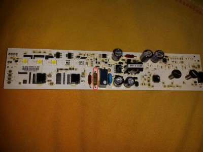

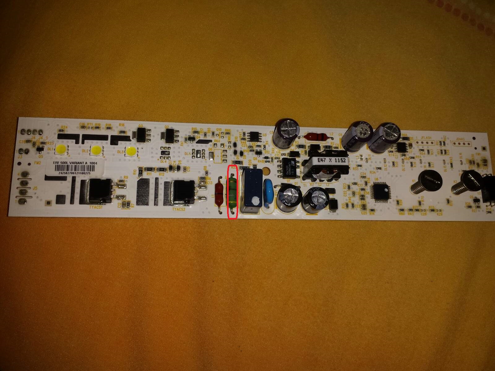

Здравейте отново,
все пак да напомня за себе.
Дали има някой в района на Пловдив, който може да извърши тази операция?
Вчера ходих в един телевизионен сервиз.
Техника там беше симпатяга, но каза, че това му е далече от работата, която извършва.
Все пак казах, какво сте ме посъветвали и упътили и човека поиска да погледне платката.
Каза, че е напълно възможно да е проблема в чипа с 5 крачета, но с очилата, които беше сложил, дето според мен може и микроб да види, каза, че и ограденият елемент е "счупен" В крайна сметка каза, да потърся техник, който се занимава с такива платки.

вт авг 08, 2023 10:47 amE.Dimitrov написа: Каза, че е напълно възможно да е проблема в чипа с 5 крачета, но с очилата, които беше сложил, дето според мен може и микроб да види, каза, че и ограденият елемент е "счупен"
нед авг 06, 2023 11:33 amESPACE написа: Съпротивлението R1 също вероятно е заминало.Страшен техник си намерил, на изгорял(прекъснал) резистор да му вика счупен. А щом е изгорял значи и чипа е заминал. И къде видя чип с 5 крачета? Иди при друг.

вт авг 08, 2023 11:18 amESPACE написа:Това са мои думи, не на техника.вт авг 08, 2023 10:47 amE.Dimitrov написа: Каза, че е напълно възможно да е проблема в чипа с 5 крачета, но с очилата, които беше сложил, дето според мен може и микроб да види, каза, че и ограденият елемент е "счупен"нед авг 06, 2023 11:33 amESPACE написа: Съпротивлението R1 също вероятно е заминало.Страшен техник си намерил, на изгорял(прекъснал) резистор да му вика счупен. А щом е изгорял значи и чипа е заминал. И къде видя чип с 5 крачета? Иди при друг.
Наистина това е с повече от 5 крачета.
Все пак въпроса е друг.

вт авг 08, 2023 10:47 amE.Dimitrov написа: Дали има някой в района на Пловдив, който може да извърши тази операция?Всеки сервиз за електроника който знае как да използва поялник и ръцете му не са завряни на тъмно място.
По принцип е гръмнало захранването на платката. Да се оправи е сравнително лесно.
И ако дъмпа(софтуера) е оцелял, вероятността да тръгне е доста голяма.
Ако не - нов модул е 300+ кинта.
