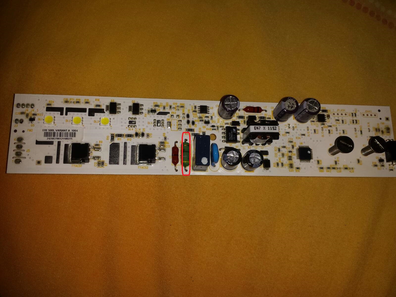

Здравейте отново,
все пак да напомня за себе.
Дали има някой в района на Пловдив, който може да извърши тази операция?
Вчера ходих в един телевизионен сервиз.
Техника там беше симпатяга, но каза, че това му е далече от работата, която извършва.
Все пак казах, какво сте ме посъветвали и упътили и човека поиска да погледне платката.
Каза, че е напълно възможно да е проблема в чипа с 5 крачета, но с очилата, които беше сложил, дето според мен може и микроб да види, каза, че и ограденият елемент е "счупен" В крайна сметка каза, да потърся техник, който се занимава с такива платки.

вт авг 08, 2023 10:47 amE.Dimitrov написа: Каза, че е напълно възможно да е проблема в чипа с 5 крачета, но с очилата, които беше сложил, дето според мен може и микроб да види, каза, че и ограденият елемент е "счупен"
нед авг 06, 2023 11:33 amESPACE написа: Съпротивлението R1 също вероятно е заминало.Страшен техник си намерил, на изгорял(прекъснал) резистор да му вика счупен. А щом е изгорял значи и чипа е заминал. И къде видя чип с 5 крачета? Иди при друг.

вт авг 08, 2023 11:18 amESPACE написа:Това са мои думи, не на техника.вт авг 08, 2023 10:47 amE.Dimitrov написа: Каза, че е напълно възможно да е проблема в чипа с 5 крачета, но с очилата, които беше сложил, дето според мен може и микроб да види, каза, че и ограденият елемент е "счупен"нед авг 06, 2023 11:33 amESPACE написа: Съпротивлението R1 също вероятно е заминало.Страшен техник си намерил, на изгорял(прекъснал) резистор да му вика счупен. А щом е изгорял значи и чипа е заминал. И къде видя чип с 5 крачета? Иди при друг.
Наистина това е с повече от 5 крачета.
Все пак въпроса е друг.

Сегашните техници в тв сервизите могат само да отварят съвременните телевизори като тенекии със сирене,да сменят модули, платки, и случайно подути кондензатори.и ако не тръгне те пращат в магазина за нов- съответно си вземат тяхното предварително обявено за отваряне и "диагностика". То ако можеше да я направи, щеше и да извърши ремонта.

Точно със смяната на този чип и с повредените елементи около него нещата са ми тръгвали.
Какво обаче се очаква от нас в темата? Ако ще си го правиш сам, да ти се дават съвети.
Ако си избрал майстор, довери му се да ти го прави. Не му преразказвай компетентността тук (шчупен/изгорял/повреден/прекъснал) .
Другото е да я пратиш на някой от разбирачите тук ако се съгласи да ти я поправи, гледам намират се.
Лошото на такива дистанционни изпълнения е че при майстора може да проработи, а при теб след монтажа да не ще.
Та най добре си проучи местните майстори и се довери на някой от тях.

вт авг 08, 2023 10:47 amE.Dimitrov написа: Дали има някой в района на Пловдив, който може да извърши тази операция?Всеки сервиз за електроника който знае как да използва поялник и ръцете му не са завряни на тъмно място.
По принцип е гръмнало захранването на платката. Да се оправи е сравнително лесно.
И ако дъмпа(софтуера) е оцелял, вероятността да тръгне е доста голяма.
Ако не - нов модул е 300+ кинта.
За Пловдив пробвай при ТЕЗИ
Пишат се за гаранционен сервиз и би трябвало да се справят.
Лично аз бих се насочил към някой малък, квартален сервиз за да избягна "дрането".
За тези в Пловдив дето ти показах нямам никакви наблюдения и впечатления.
