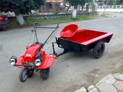

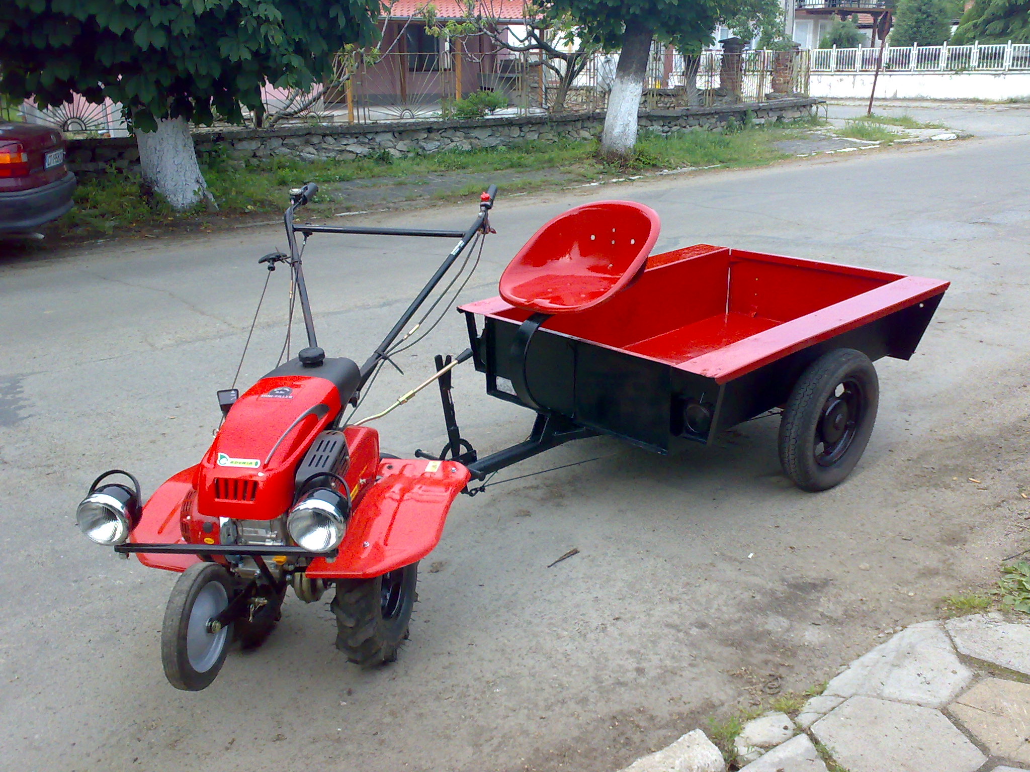

Eдно питане, ако има колеги ползвали ремарке за този модел. Дават ми една двукола количка с гуми, като от мотоциклет. Фабрично си е направена, тръбна конструкция, може да се обмисли за прикачване. Как се управлява(завива) с това чудо? При спускане, как се спира- никъде не виждам спирачка по ръкохватките?
