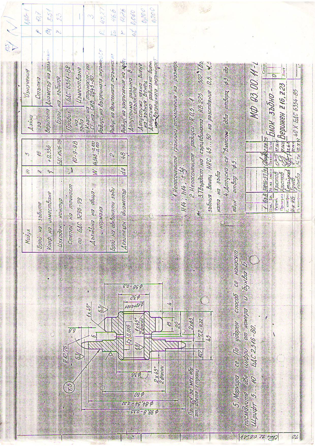

Да и двата редуктора са с вериги, но на Тракията са 3 бр вериги, а на Болгара - верига от зъбното колело на изходящите валове до средата на редуктора /отвън има болтова за зъбните колела.
Имам някъде заводски чертеж на редуктора на Болгара. Ако има интерес мога да скоанирам и кача.

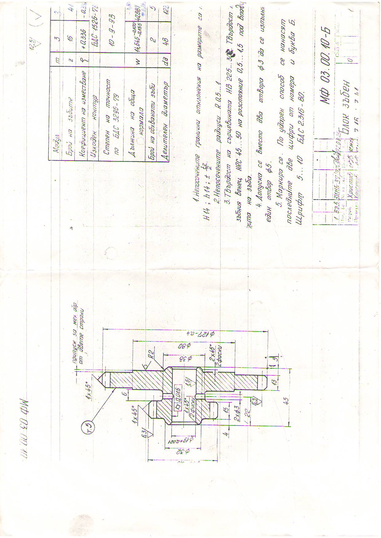

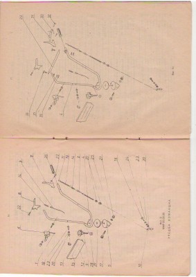

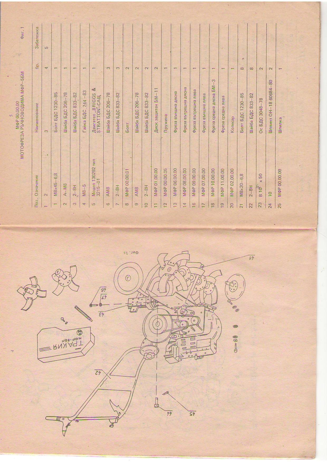

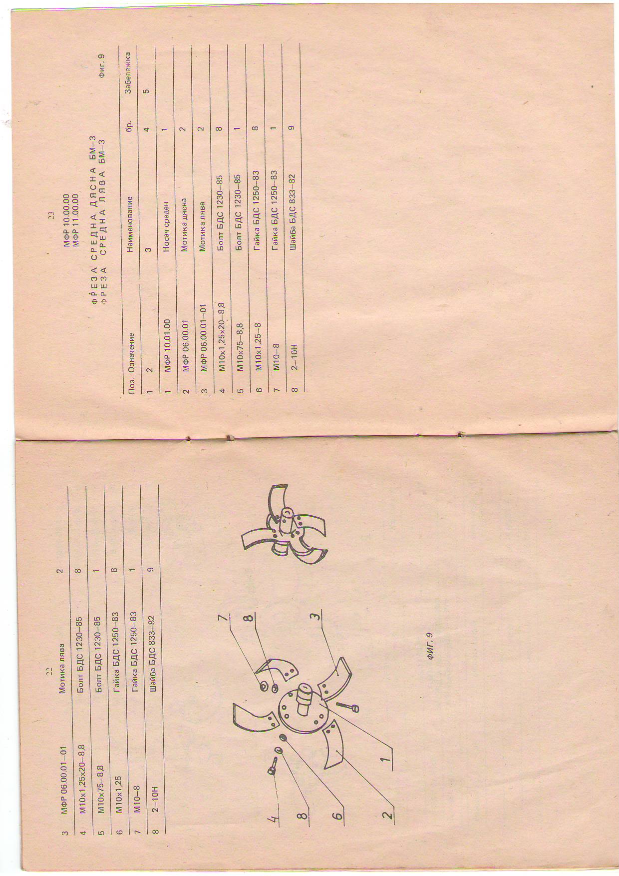

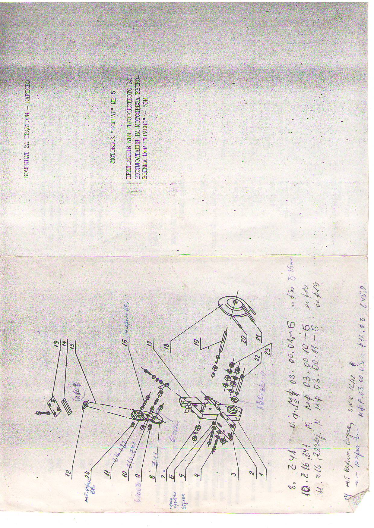

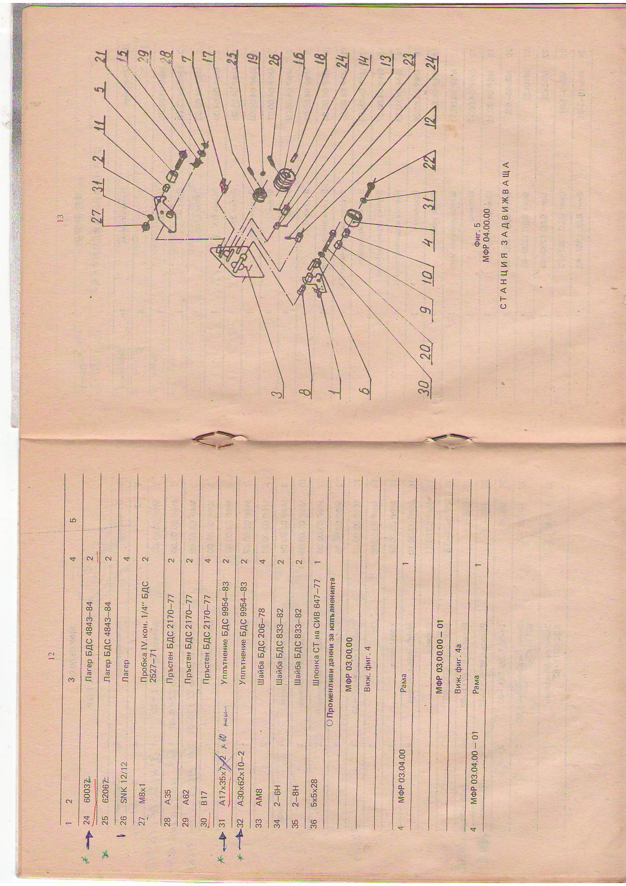

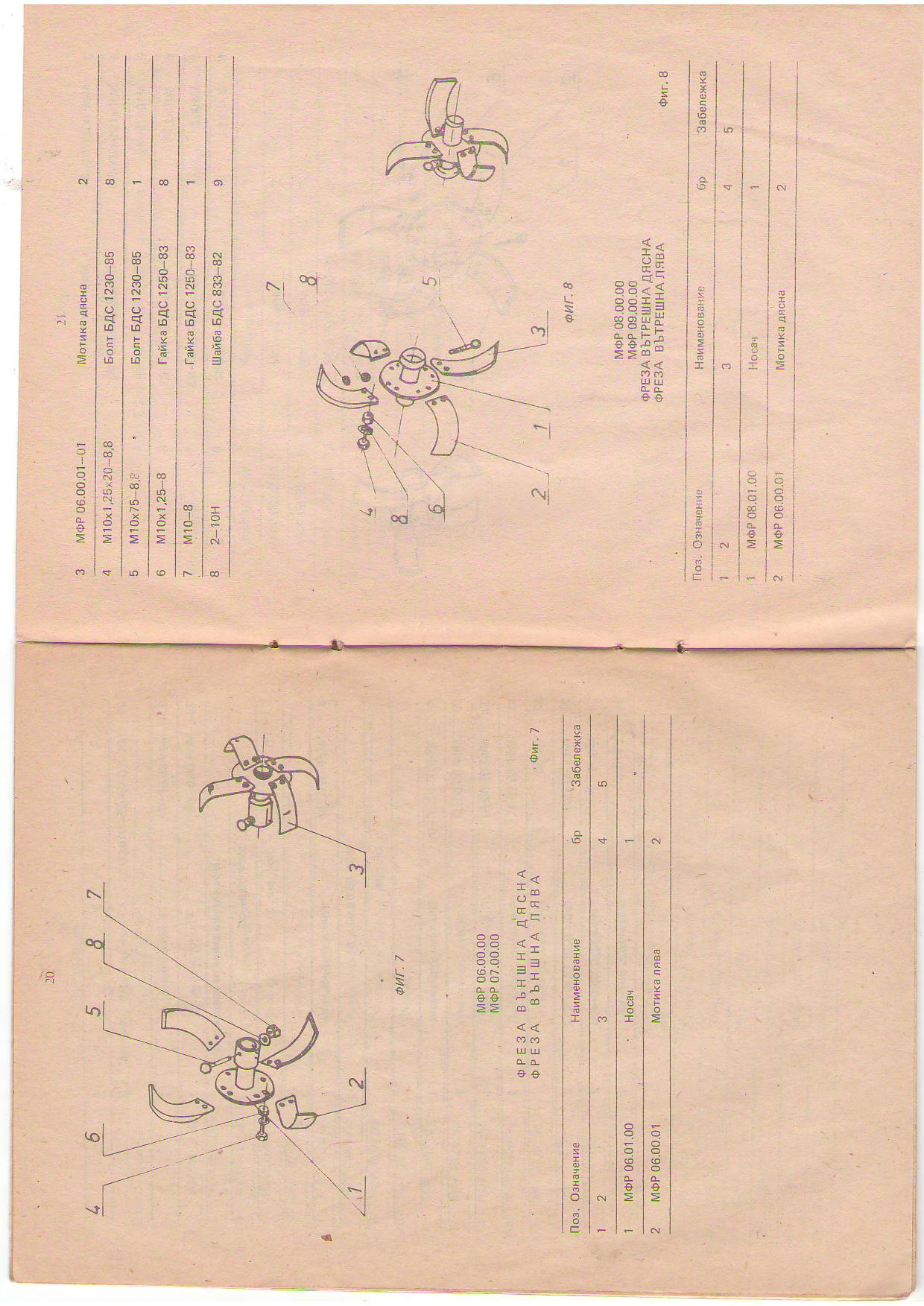

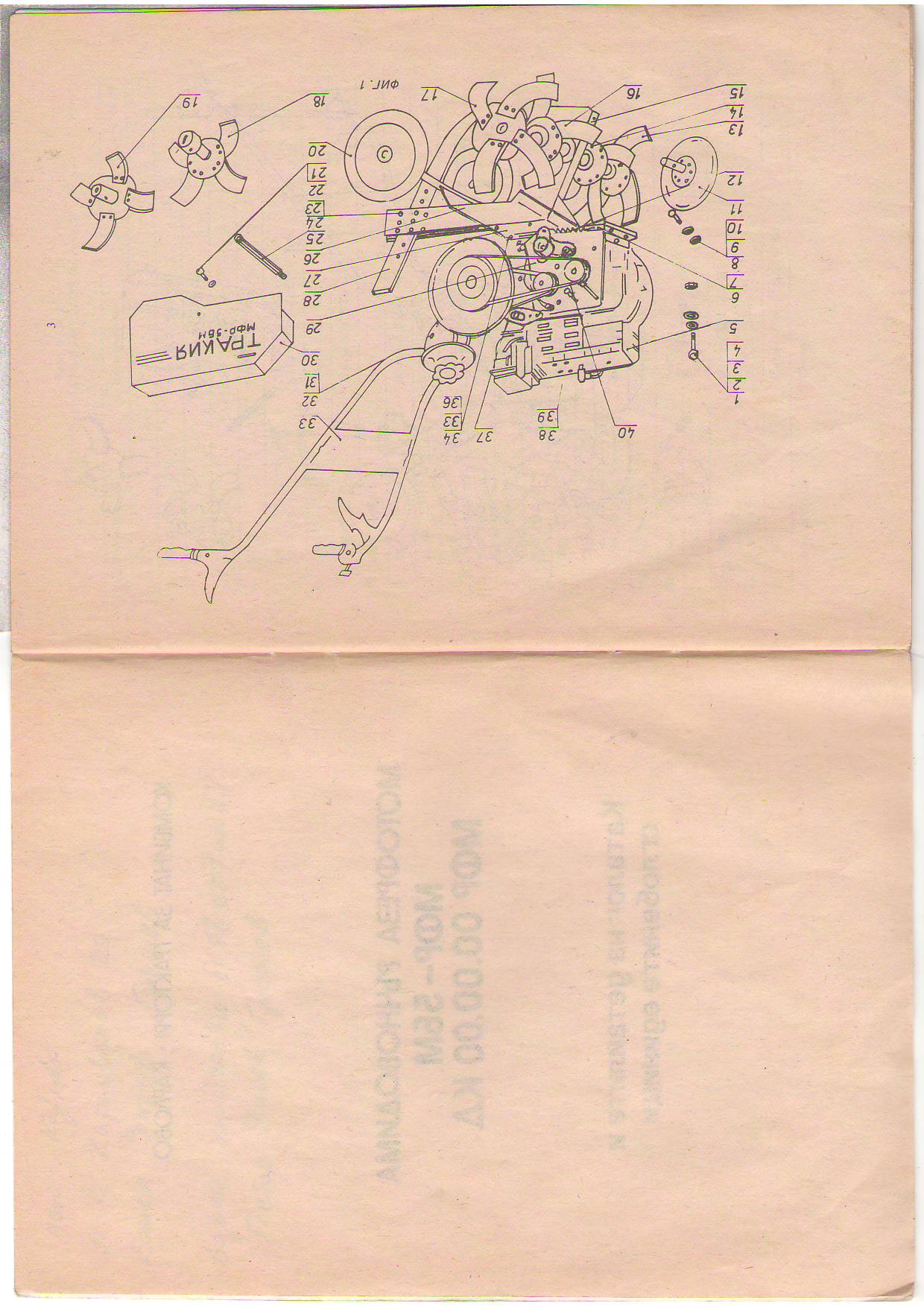

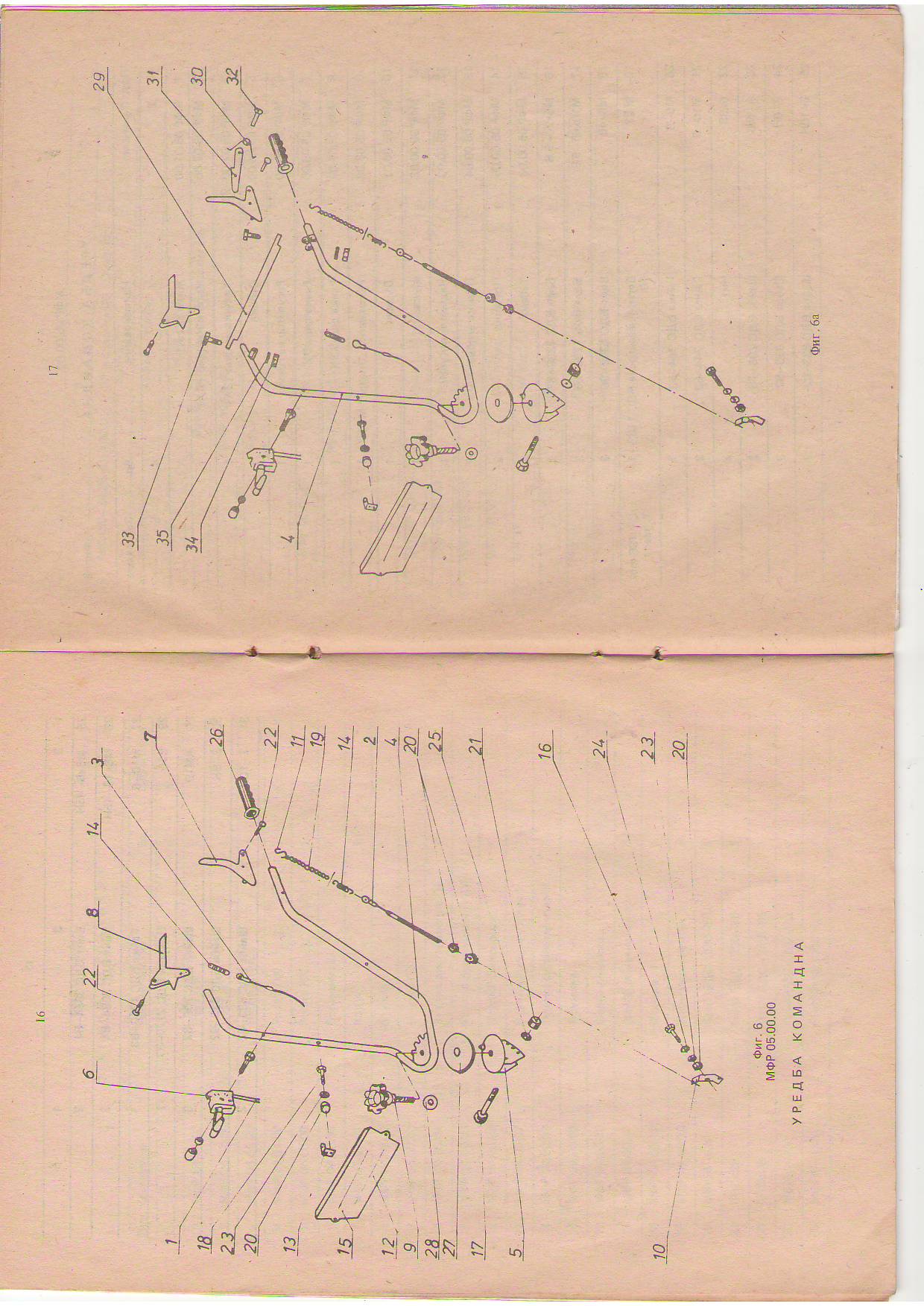

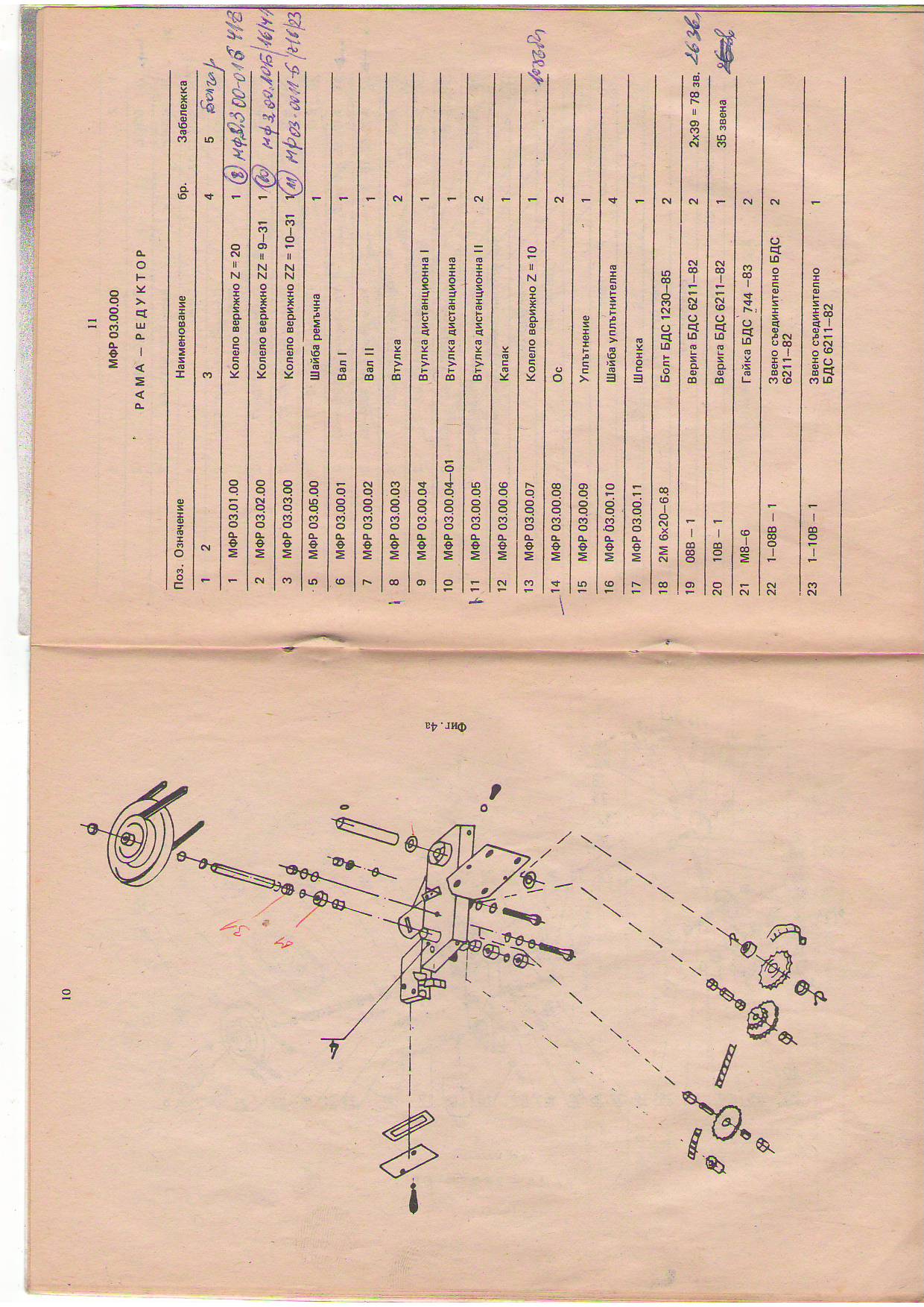

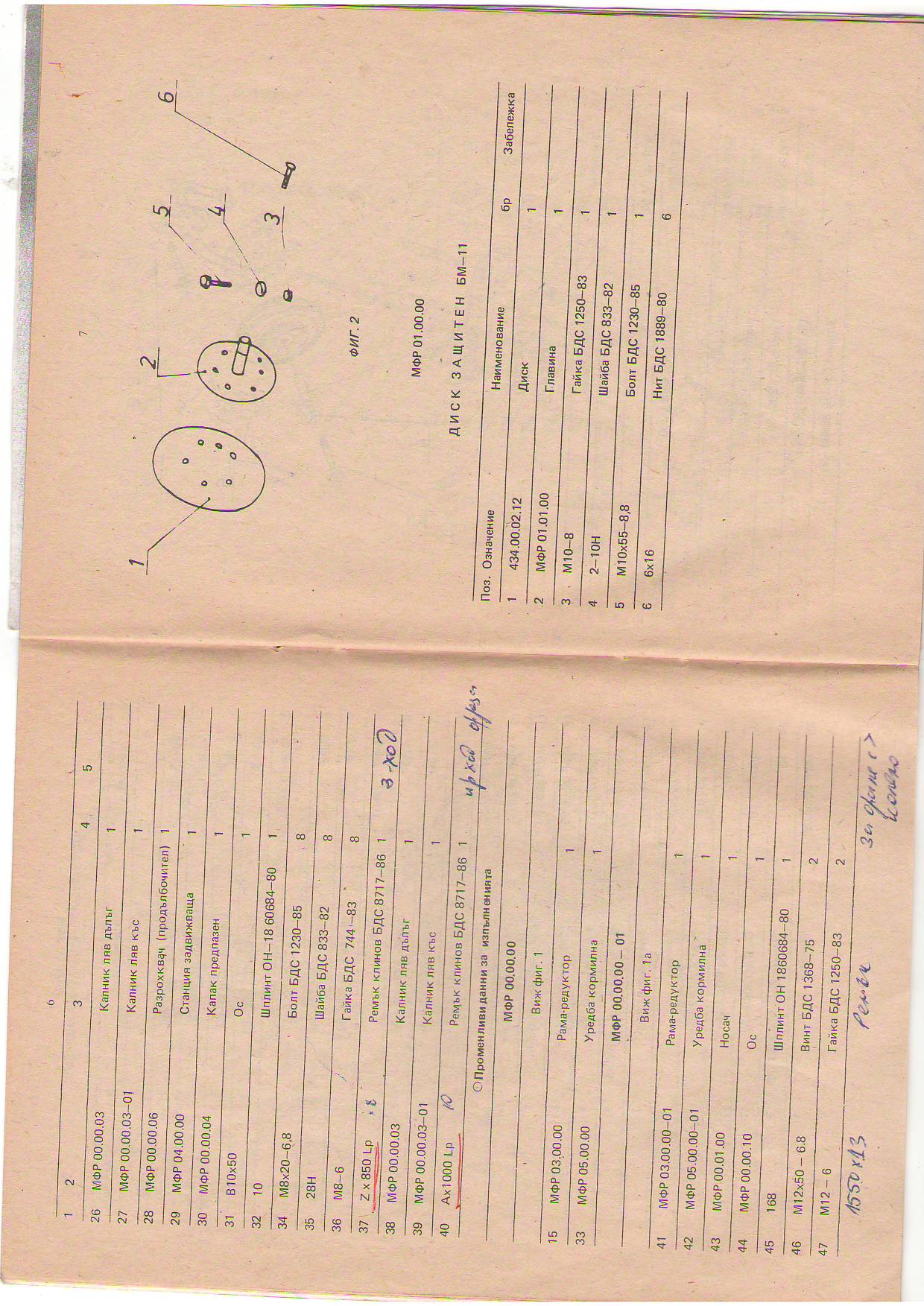

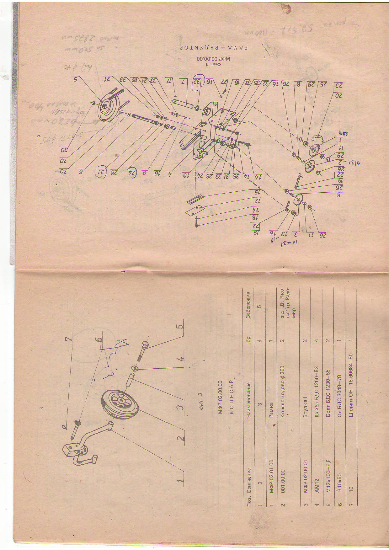

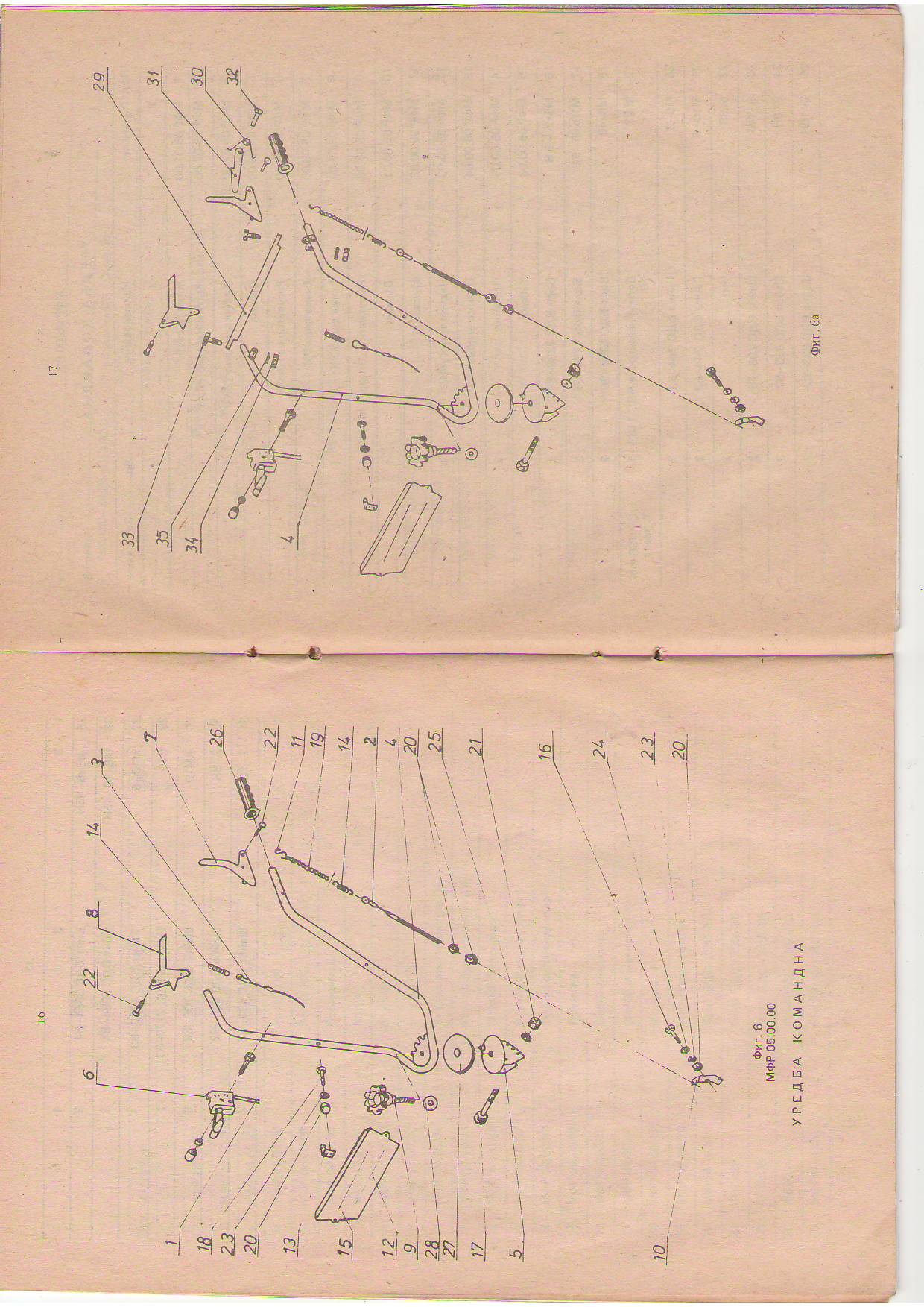

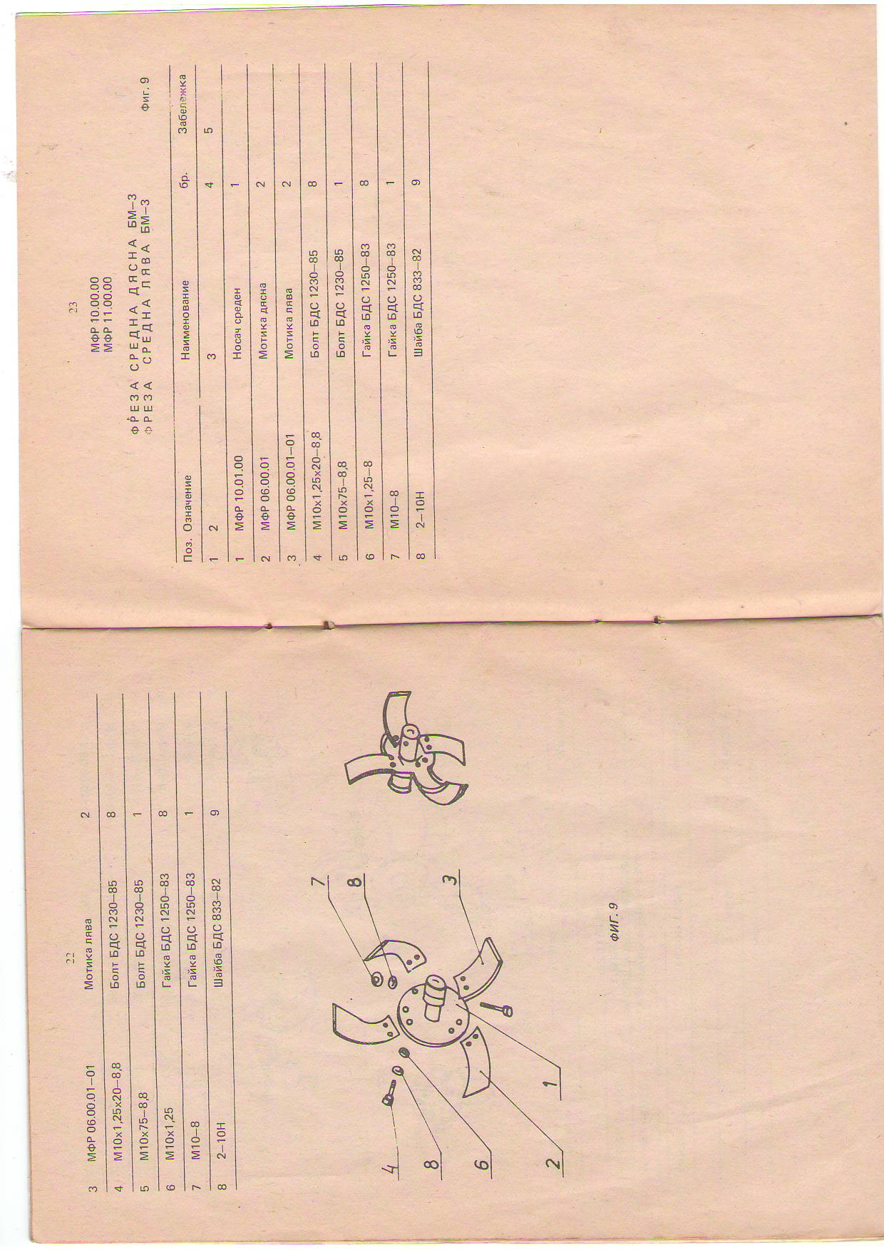

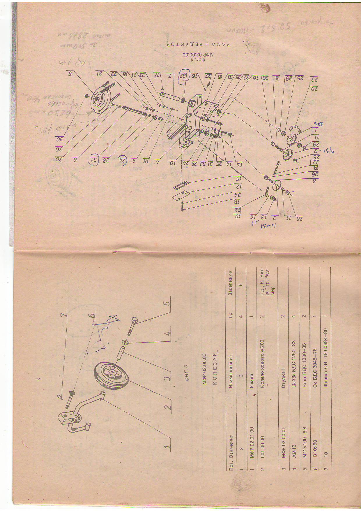

@koveslav - търсих , но намерох само чертежи на 2 зъбни колела на Болгар Ще потърся още. Съжалявам за качеството, но това са ми бяха изпратили от завода. Утре ще ги сканирам
Имам и каталог със заводските номера на чарколаците , но са 14 стр.Мога да го сканирам, но не ми се занимава с намаляване на размера и да го качвам. Ако някой му се занимава да даде е-майл даму пратя файла.

kr1100
- Мнения: 5103
Болтове за мотичките и колелата - само с повишена якост. Тия от магазините ги яде като топъл хляб. Преди години ми бяха донесли от КРЗ Одесос такива болтове и не съм късал от тях.
Започвам да качвам сканировката.
