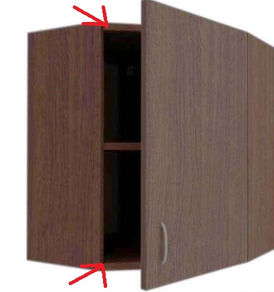

Как да обезшумя кухненските шкафове под и над мивката? Шкафовете са дървени, нямат магнити или подобни неща, пантите не са износени. Не се връщат рязко при затваряне, няма докосване метал в метал, но някои хора не се съобразяват и ги тряскат, което ме дразни. Мислех да взема по-дебело тиксо/лента и да залепя малки парченца в горния и долния край на всеки шкаф. Тогава обаче няма да се затварят съвсем плътно и пантите могат да увиснат. Приемам идеи по темата. Изглеждат и се затварят горе-долу като на снимката

Пантите са такива, шкафовете са доста съвременни. Проблемът е шума от удара на дърво в дърво. Други панти няма как да помогнат, ще потърся силиконовите парчета

Залепи си два тънки филца, като не ти се сменят панти.Нищо няма да увисне.

Благодаря, ще потърся и това
Chefo77 - майстор
Във всеки магазин за строителни материали от типа на Елба, Вулкан и сие продават самозалепващи силиконови стопери от ТОЗИ или друг тип.
Лепваш ги точно на местата, които си посочил.
kozl - майстор
По един буфер на врата и тряскането утихна :wink:
