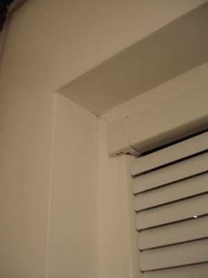

След поставяне на ПВЦ дограмата трябваше да се обърне дограмата,но поради това че майсторите ми казаха 90 лв.максимум за един прозорец,реших да си го направя сам.
	9 мнения в "Обръщане на PVC прозорец"
- Мнения: 3

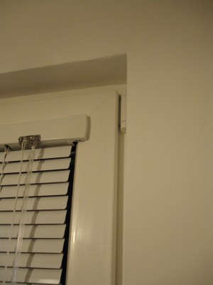

След ремонта се получи това.Мисля че стана,като за първи път.

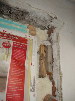

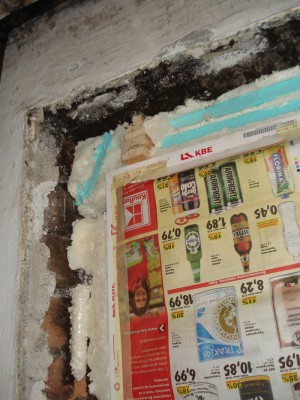

tysonlkr написа:Като гледам първите снимки, тези където са монтирали дограмата са къртили яко, или пък не са уцелили размера на прозорецаНаправо не са уцелили размера на прозореца,гледай що пяна и клепета са вкарали калпазаните-дограмджий!Ей това е било за голям скандал пред шефа на фирмата!
Иначе си се справил с обръщането
 Колега поздравления,ти си се добил да пълниш,и си се справил отлично

баш аматьора написа:Да ви корегирам и двамата колегиtysonlkr написа:Като гледам първите снимки, тези където са монтирали дограмата са къртили яко, или пък не са уцелили размера на прозорецаНаправо не са уцелили размера на прозореца,гледай що пяна и клепета са вкарали калпазаните-дограмджий!Ей това е било за голям скандал пред шефа на фирмата!
Иначе си се справил с обръщанетоКолега поздравления,ти си се добил да пълниш,и си се справил отлично
 При демонтаж на двукрил дърен прозорец от старите сгради /някъде преди 1960 строени/ дупката която зеива е от 15 до 20 см, но погледнат отвън прозорецит покрива перфектно
 П.П.Масовата грешка е че се сменят прозорците а не се предвижда дебелина за външната странична изолация,т.е най-добре е размерите да са с 5 см по малки от светлият размер,ама ние дограмджиите се набутваме с пяна така че .....

Съгласен съм,колега Мармоз,ама когато  оформяха прозорците в службата-гара,строителство от 50 те год.-с масивни двукрили прозорци-никъде не видях дупки по-големи от 8 до 10 см.!Гледани отвътре,подобни оформяния при сграда старо строителство,е характерна за тях доста по голяма дълбочина,в следствие на дебелия зид,а от снимките на колегата-такава дълбочина не се вижда!Тогава.....!
- Мнения: 3

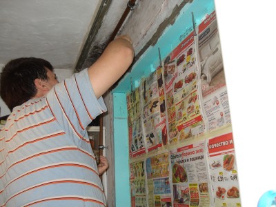

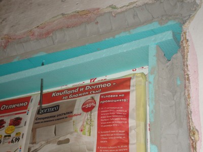

Малко пояснения.Жилището е тухла и наистина при демонтажа на старата дървена дограма се отвореха огромни дупки,направо се виждаха тухлите.Момчето което вземаше размерите се справи много добре,от вън дограмата залепна перфектно.Поздравявам и монтажниците които също много добре се справиха с монтажа.И аз се изненадах след като се махна старата дограма,затова един майстор като видя колко трябва да се запълва ми каза 90 лева . Видяха ми се много и реших да се заема сам.
