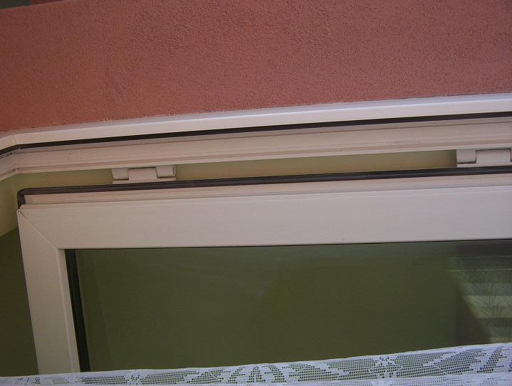

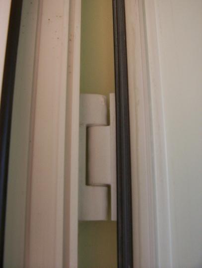

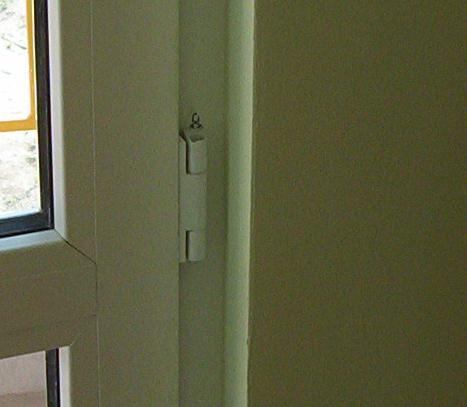

Ето и обещаните снимки. Няма никакви врътки за нагласяне. На самите профили има надпис WEISS PROFIL. Всичките панти са еднакви. и са 4 на брой
От вътрешният край на затворена врата
Отворена врата - най-горната пантата отблизо
Отворена врата - от по-голямо разстояние

Така само се драска дограмата и захабява прекалено бързо. Поразгледах всичките врати и прозорци - панти който се регулират има само на 1 прозорец - само един е предвиден да се отваря в 2 равнини и той е с регулируеми панти. На всички други врати и прозорци са съвсем съвсем обикновени.
И още нещо - като сменям пантите да ги монтирам на мястото на старите ли ? Защото предполагам, че ще има разминаване по отворите и ме притеснява там като има дупки да не стане слаб профила и да почне да се измята.
Има ли с какво да запълня старите дупки, така че да не си личи. Един вариант е с бял силикон, но нещо не ми допада съвсем...
И друго което ме притеснява - профилите на които са закачени вратите се държат на 1 дюбел. Самият дюбел е в долната част на профила. Няма ли опасност така да се изметне с времето?
velsi - Почетен майстор
Ох, какво да ти кажа.... Такова изпълнение не съм виждал скоро. Можеш да смениш разбира се тези панти, но първо едва ли ще се справиш сам и второ - да ще останат дупките. Един комплект обков за двустранно отваряне излиза около 60 лева.
tarlyo - специалист
Пробвай да натегнеш дюбела до горната панта,за да се издърпа крилото.Срещу него сложи друг,за да разпъне малко касата.Понякога и половин мм помага!
P.S. Я,то май няма дюбел до пантата!Сложи един!
