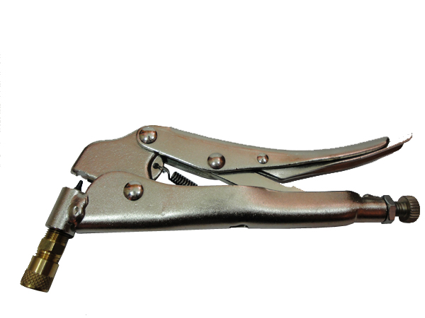

Благодаря на всички отзовали се, значи ел. везна имам, имам и оксижен, както и сервизни игли, но се ражда въпроса има една тръбичка която излиза от компресора, сплескана е и края им е заварен, тази ли тръбичка трябва да отрежа до сплесканото и на нея да заваря сервизна игла или да търся друга някъде? Някой имали снимка на такива клещи да знам да си поръчам!

Тази е сервизната тръбичка ,тя се пробива с иглата на клещите и със станция за източване на фреон се събира гаста.Монтираш новия компресор,сменяш филтъра с нов, заваряваш тръбите и сервизната я прехвърляш на новия компресор ,ако е достатъчно дълга ако не си взимаш едно парче 15 см и му заваряш една вентил с игла иси готов.Клещите по спомен бяха скъпи ,не си заслужава за един компресор,просто изпусни фреона.

Това ли е въпросната клеща?
