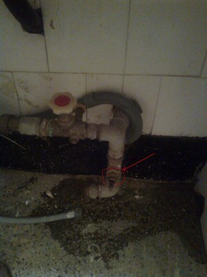

Имам следния поблем , кранчето на пералнята капе малко по малко и искам да го сменя но от годините е от всякаде заклеймено или нз как да се изразя точно , просто е ужас с тръбен ключ да се развие , става въпрос за смяна на крана просто незнам как да го развия по лесно дайте някакви съвети да се размекне с нещо защото ръцете ми се строшиха с този тръбен ключ

ПламенМ написа:sir_kolew написа:Извинявам се за глупавия въпрос но кое е КеглатаОнова на което се слага врътката.Нали виждаш,че има цестограм,с гаечен ключ га развиваш и,предполагам,трябва да монтираш нова гумичка
Да , ама точно това е че и то е толкова стегнато че незнам , от всякъде всичко е толкова хванало не е баран сигурно 10 15 години да не е и повече има ли начин някак си да се размекне всичко Постояно го мъча но дори и не мърда
