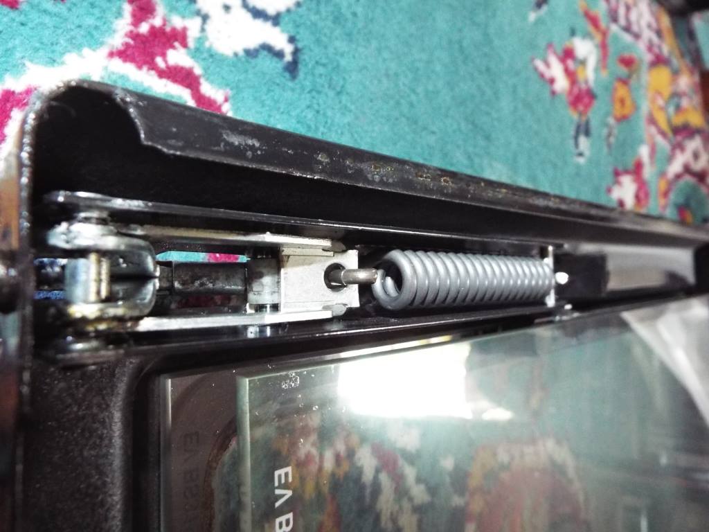

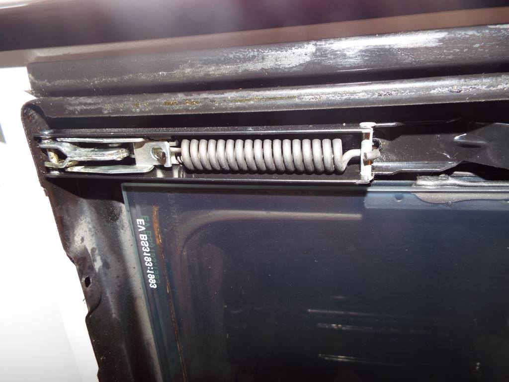

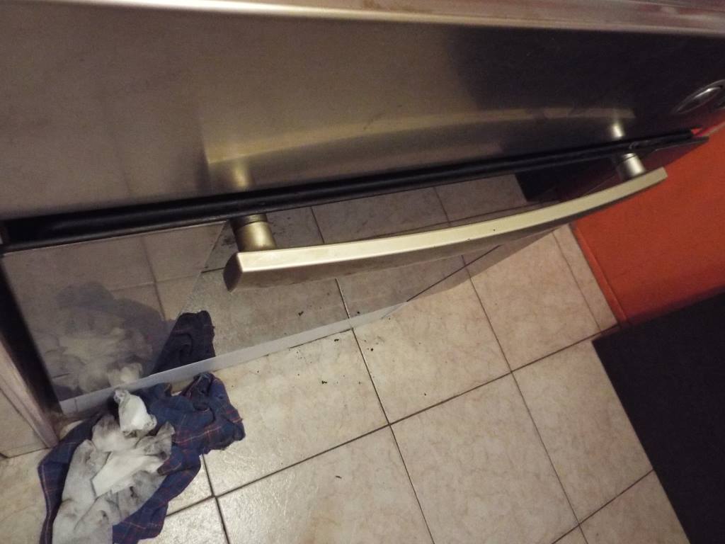

хУрната е марка Gorenje - вратата не желае да прилепне плътно. Пръсках пантите с WD40, уж да се пораздвижат ако са клеясали, после махнах стъклото за да разгледам дали няма нещо счупено или износено - според мен всичко изглежда наред. Ако някой има идеи какво може да се направи - дали нещо не е изкривено?!? Честно казано не успявам да вдена кое точно отговаря за прилепването на вратата - голямата пружина, която се вижда или едни две малки, които са отзад зад нея и притискат бялата ролка. Голямата пружина надали е сдала багажа, и малките ми се струва че държат здраво... Другия вариант е директно да купя две нови панти.
да не би да е посукана фурната ???

Днес най-накрая свалих едната панта, но всичко си изглежда ок - дори да купя нови не бях сигурен, че това ще доведе до подобрение. В процеса на ровене намерих този блог - Fix For Bosch Range Door Closing Problem и реших да пробвам - подложих по две шайби от всяка страна и вратата осезаемо се прибра. Някъде бях прочел, че вратата се пробва с лист - прищипваш го с вратата и трябва да можеш да го издърпаш, но не трябва да може да се набута навътре. В случая успях да го понабутам, но утре ще пробвам дали фурната загрява за нормално време - сравнена със стария korting (Пак Gorenje реално, със същите боклучави панти - той пък е за нов насрещник :-D )
Иначе тук има и по-мързеливо решение, ама ми се струва прекалено екстремно How to repair an over-extended Bosch oven door
