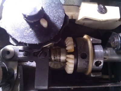

nikolovvd написа:Има ли някой, който може да помогне?Обясни по подробно. Модела нищо не ми говори но по принцип е без значение. Да не би да имаш разцентрован грайфер и в момента на пробождането да криви иглата и да я забивс в плочката. Другото е какво шиеш и с каква игла.
Снимай и показвай.
