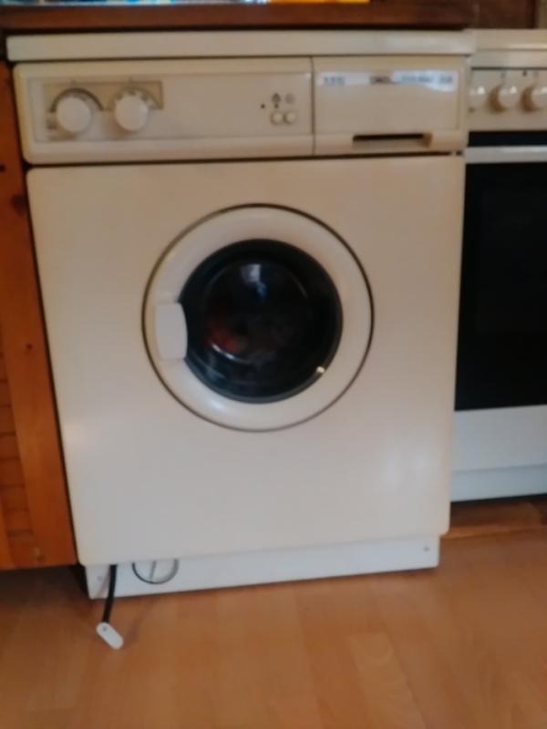

Все пак става дума за AEG. В новите им модели както и другите свестни марки проблема с този литър вода е решен.
Има монтирано маркуче с тапичка за предварително източване - преди да се отвори филтъра.
Много удобно нещо. На моето AEG след предварителното източване, във филтъра остава вода за една салфетка.
