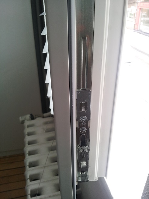

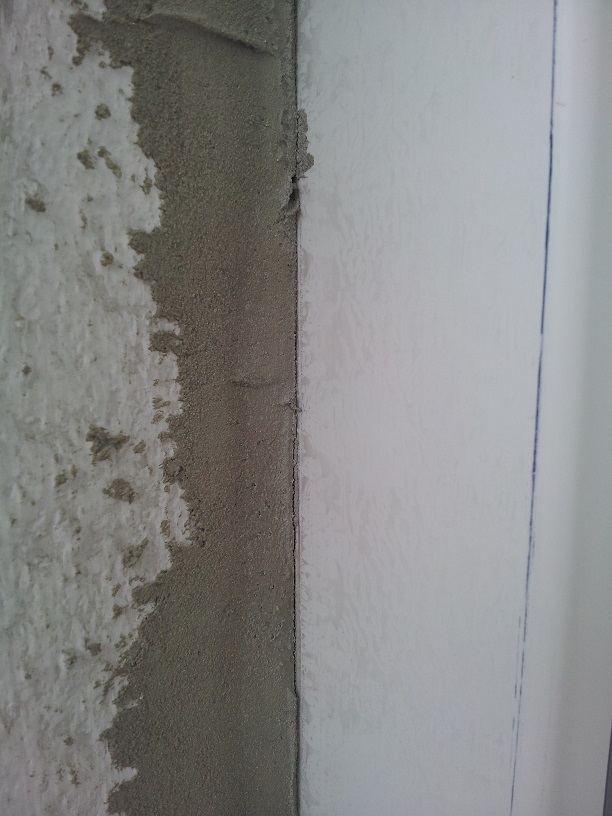

Здравейте, наскоро смених дограмата на жилището. Забелязах, че духа, особено в долната част. Най-силно се усеща на раи зстояние от прозореца. Усеща се и от към пантите. Имам съмнения за обръщането, което е без изолационни ленти, с фибран и шпакловка отвътре и теракол отвън. Мога ли да обработя фугите отвън и отвътре с Ceresit FT 101 Flextec и дали ще има ефект? Или някакъв друг съвет да дадете как да изолирам така, че да не духа. Да се монтира отново дограмата с изолационни ленти не е вариант на тоя етап.

Без детайлни снимки не вярвам да получиш адекватен отговор.
Относно силиконите, за вътре се ползва акрилен, за вън-устойчив на влага и с UV защита.
Можеш да сложиш перваз допълнително стига да имаш необходимото разстояние под крилото на прозореца.
Най-добре е да се провери обкова на дограмата, дали осигурява необходимото притискане на крилото към касата във всички точки-от специалист.
Ето няколко снимки. Специалист идва - този, който монтира дограмата и сложи допълнително скрита панта отдолу, но пак духа. Според него е нормално малко да се усеща подухване. Ние имаме 9 прозореца в дневната и малко подухване от всеки си е тиферич.

Тези снимки не показват нищичко. А фразата в червено ми показва, че не разбираш нищо от материята или не можеш да обясниш коректно.
Извикай друг специалист. Не вярвам проблема да е в обръщането, имаш изкривена каса/ най-вероятно/ и за това духа от мястото където пантата прегъва вътрешната гума.
Но това е предположение само.
zz_stefanov - майстор
От пантите в повечето случаи си подухва, като се погледне снимката се вижда как обкова притиска уплътнителя. Отделно настройване на ексцентриците, проверка дали всички насрещници се достигат от палците и настойка
Junak - майстор
Еми дограмата ти е на "лятно" Вземи завърти ексцентриците. Потърси как се "настройва" на "зимно" и "лятно".
Благодаря, ще пробвам да ги пренастроя. Монтажистът каза, че това е универсално положение и за зима и за лято. Иначе да, не съм много наясно с материята, това за скритата панта пак е израз на този, който я монтира. Знам само, че при старата дървена дограма поддържахме 22-23 градуса в стаята, сега градусите са 17-18. При това миналата зима беше наистина студена. И понеже от фирмата казват, че всичко е перфектно се опитвам сам да разуча как да си помогна. Относно това, че пантата е притиска така уплътнението - ок ли е?

Това с този модел панта е нормално положение. Ако имаш възможност разгледай отвън затворен прозорец и виж дали крилото е притиснато към гумата на касата по цялата периферия.
