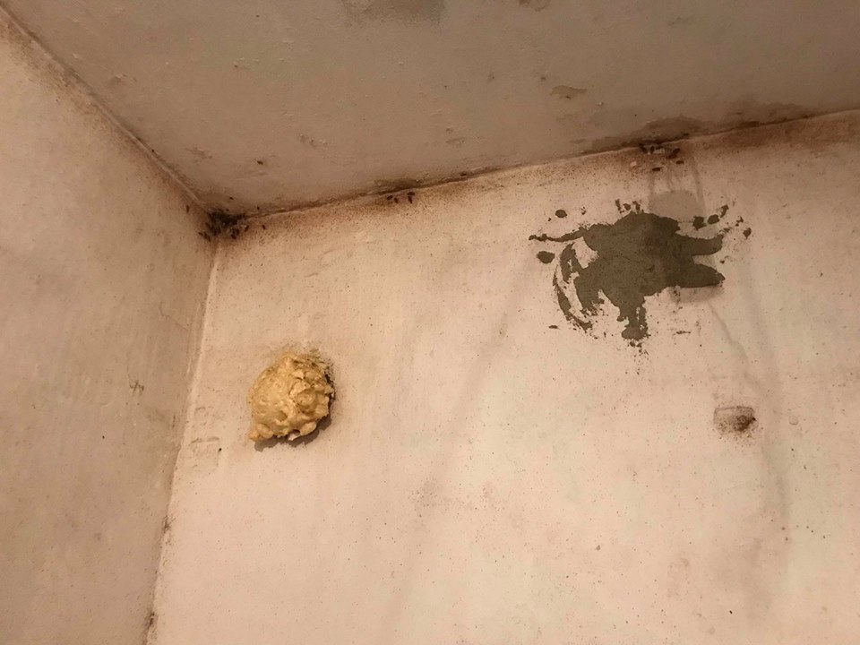

https://scontent.fsof3-1.fna.fbcdn.net/ ... e=5BDE87E3 - това е в "бокса" - там уж готвят... запълнили са го с пяна - явно е било за вентилатор за отдимяване. Дали да се запуши изцяло с нещо (и с какво) или да се остави за вентилатор? Дали е възможно от там да влизат хилядите хлебарки?

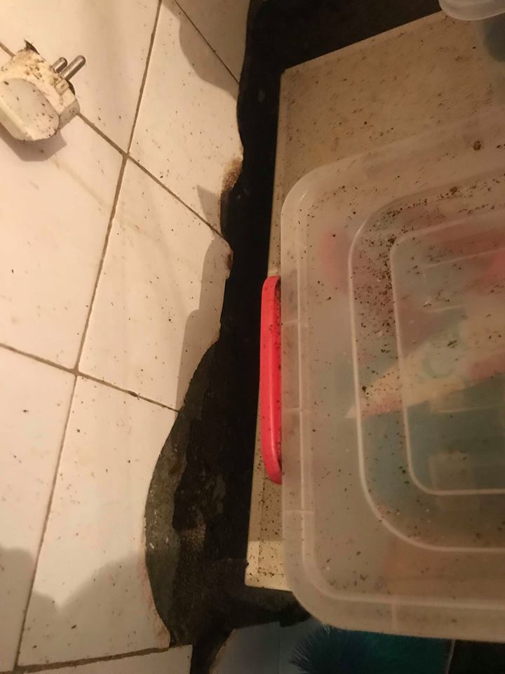

https://scontent.fsof3-1.fna.fbcdn.net/ ... e=5BCA75C8 - това е долната част - едното са изкъртени плочки, другото има плочки...общо взето най-вероятно е хубаво да се изкъртят всичките плочки и после? Да се направи шпакловка ли?

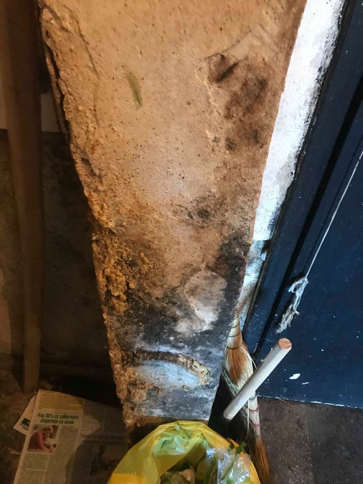

https://scontent.fsof3-1.fna.fbcdn.net/ ... e=5BD03439 - това е някаква отводнителна част на всичките апартаменти, нямам идея за какво е... запушена е с пвц тапи Ф40, но е голяма мизерия и там - дали също да се шпаклова? И да се запушат дупките, евентуално или?

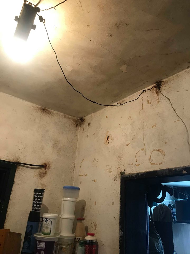

https://scontent.fsof3-1.fna.fbcdn.net/ ... e=5BDE87E3 - така е през деня, а вечер казват, че са стотици повече - по абсолютно целият таван, стени... и маси...

За да решиш проблема с хлебарките първо трябва да решиш проблема с гълъбите живеещи в подпокривното пространство. Изгонваш ги изриваш им лайната които служат за храна на хлебарките. Запушваш вентилационните на подпокривното с мрежа или решетки за да не се върнат. После следиш кабелджиийте да не махнат решетките. Но това трябва да се направи за всички входове иначе ще дойдат хлебарките от съседния вход. Слагаш мрежи на всички отдушници и комини. Замазваш всички фуги покрай стените. Замазваш пространството около тръбите в пакета в банята отгоре и отдолу. По възможност изхвърляш всички стари мебели ако не може почистваш максимално от остатъци и яйца на хлебарки. Уплътняваш врати и прозорци. Пръскаш да избиеш възрастните хлебарки , след няколко дена пак за новоизлюпените. Няма да успееш да ги избиеш на 100% но може да ги докараш да виждаш само по някоя от време на време.
