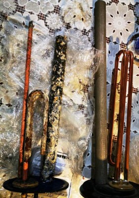

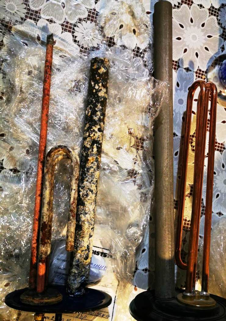

след около 12,5 години, бойлера(150 литров Сънсистем с мантел и серпентина) отказа да грее на ток.
Използвах 2-та дъждовни да го източа, без да се налагат интервенции по слънчевата с-ма.
Нагревателя даваше около 21 ома и свиркаше , но като го извадих, забелязах, че е пробита медната тръба.
Направи ми впечатление обаче, че анодната защита си стоеше цяла, само дето беше покрита с котлен камък(от бойлера излезе половин кофа, явно целият заедно с нагревателя са били заринати).
Оказа се, че и ключа е нагорял, та и той отиде за смяна, макар че не се ползав а се включва само от бойлерното табло. И за да е всичко ново, смених и термозащитата.

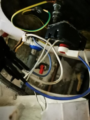

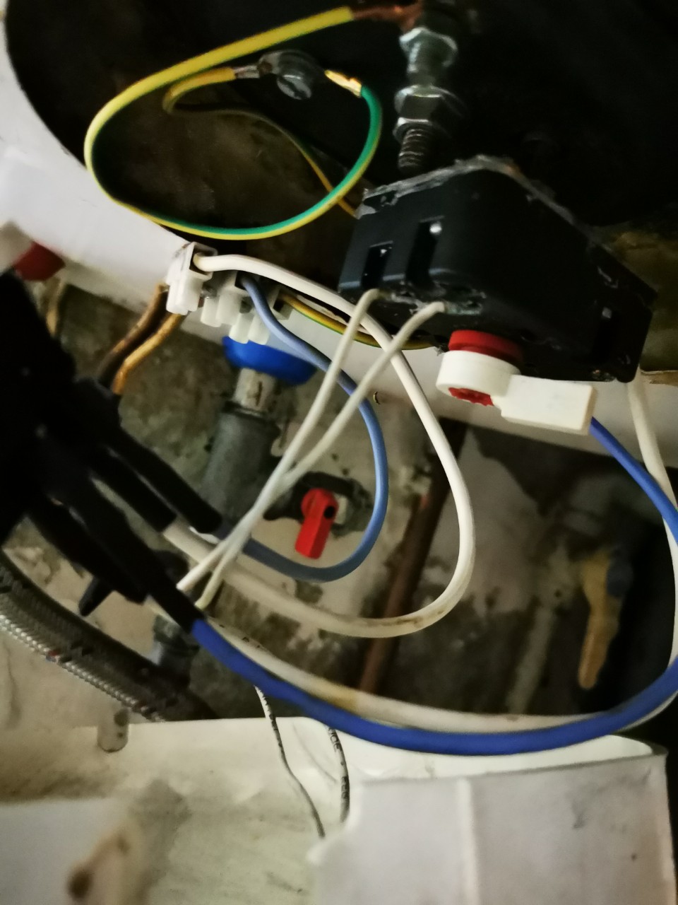

Навързах новите неща, като смених кабелите с нови и запоени нови клеми.
Пуснах, работи, нагрява и си викам - Ейй, оправих са сам...
Реших да врътна термозащитата, и хоп изключва лампичката, изключва и нагревателя. Обаче сложиш фазомерчето на клемата на нагревателя (добре че внимавах да не омася някъде) и на фазата свети.......Връткам на към 50-60 градуса, щрак и нагревателя тръгва.
Имам някакви спомени, че тези терморелета трябва да прекъсват фазата, а това прекъсва явно нулата.
Взех от магазина още 3 от различни производители, които стават да се нанижат на клемите на нагревателя и сондата да влиза. Всичките даваха този резултат, прекъсват фаза, независимо как съм обърнал двата проводника на входа му. Пробвах и старото, пак същия резултат и с него, а съм сигурен, че то поне си прекъсваше фазата.

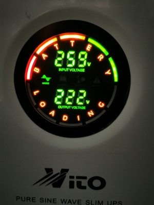

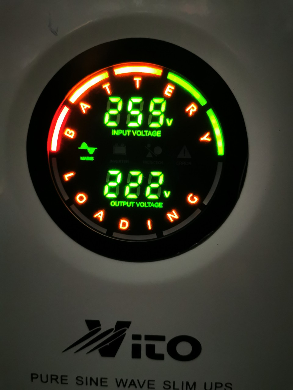

Като се загледах в юпиеса, гледам че входното напрежение удря към 259 волта, а не го бях виждал повече от 248 да показва.
Възможно ли е от това пренапрежение да са издумкали и предишния юпиес и бойлера???
