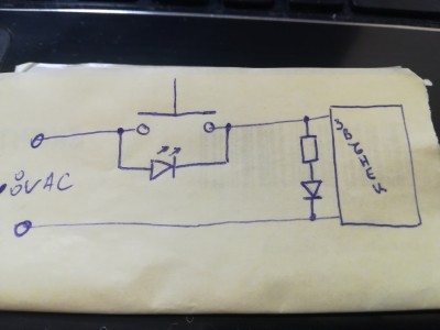

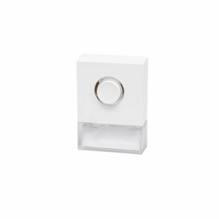

реших да сменя звъчевия бутон на жилището си със ТОЗИ заради подсветката но това се оказа проблем. През халогената крушка протича достатъчно ток към звънеца за да звъни постоянно
-Напрежението в звъчевата инсталация е AC 8V
-Звънеца е електронен тип "Авлига" на 8V. Замерих тока с мултимер: 52-55mA

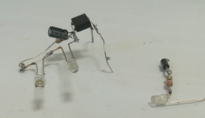

Реших да сменя халогенната крушка със светодиод 3мм 20mA 3V. Направих няколко теста.
1. грец - кондензатор - резистор - светодиод
2. диод - резистор - светодиод
3. резистор - светодиод
4. само светодиод
Във всичките слуачи светодиода работеше /като в последния светенето беше най силно - разбираемо защо/
20-те милиампера на светодиода са достатъчни за да сработи и звънеца макар по - тихо от обикновено. Резистора е изчислен спрямо калкулатора на викиват.
необходимо ли е да преправя нещо и в самия звънец?
