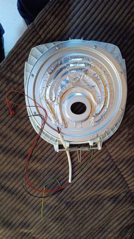

Основно се ползва за приготвяне на ориз. Та от всичките ф-ии ползваме само "Rice/Pasta" (ориз/спагети).
И сега по Коледа. съпружката го обяви за повреден, защото само топлел ориза, без да го вари. А то уреда има и такава ф-я - да поддържа топлина в съда.

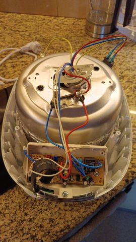

Разглобих го:

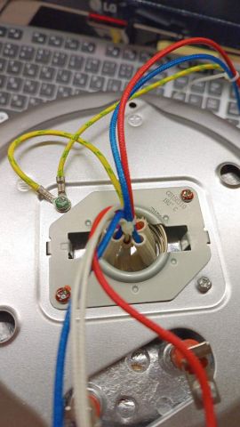

Към капака останаха 4 проводника, свързани в куплунг 2 по 2. Едната двойка черни, другата червени:
Черните са към термистор около 100К при при 20 градуса.
Червените подлепени в капака с ал.лепенка са с константно R при подгрев=1107 ома :?
От платката излизат и 2 бр. сини проводници, които обикалят барабана и са облепени с ал.фолио. М-у тези сини проводници уреда отчете 765 ома без промяна в зависимост от Т.
Това на снимката по-долу вероятно е термичен прекъсвач, комбиниран с термистор към белите проводници:
Термистора към белите проводници показа 111000ома при пр.20 гр.
Понеже съмненията ми бяха, че термопредпазителя се задейства при по-малко от 192 градуса го нагрявах и отчитах Т с инфраред Т. Та до 170 гр. по инфрареда не прекъсна връзката входящи-изходящи червени и сини проводници.
(следва продължение) :sad:

Продължение:
Открих 2 работещи термистора. Дали са в правилния диапазон на R-T :?
Другите съпротивления, които измерих м-у сините проводници 765 ома и м-у червените 1107 ома, нямам идея какво им е предназначението.
След като се убедих, че мултикукъра не изключва от термопредпазителя го сглобих и почнах тестове, като пъхнах в контейнера му термомер и налях вода.
Първия тест на ф-я "Rice/Pasta". Термомера вдигна към 80 гр. и се включи брояча от 10 мин - към 0 мин. Преди да се включи брояча дисплея свети като бягаща светлина по периметъра на цифрите.
Спрях го преди да се самоизключи и пак пуснах ф-ята и този път не вдигна повече от 60 градуса :shock: и не се включи брояча. :sad:
Проверих другите функции - загрява с вода към 90 гр.
По некое време се сетих да охладя съда и металния кожух с нагревателя и ф-ята "Rice/Pasta" пак тръгна.
Даже след това откритие пак охладих и сложих и ориз и вода в пропорция според указанията и се получи :supz:
Та направих си извод, че ф-ята "Rice/Pasta" не работи коректно ако се стартира на загрял уред.
То в описанието пише, че при тази ф-я уреда отчита количеството на ориза и водата, които трябва да се сипват в пропорция спрямо мерните приспособления към мултикукъра и си калкулира времето на брояча. Вероятно това става като следи времето на подгрев от начална Т до към 80 градуса и когато в стартова позиция Т е висока (неохладен уред) и програмата се бъгва и минава в режим претопляне. При този режим Т е към 60 градуса в съда и брочяча не се включва.
