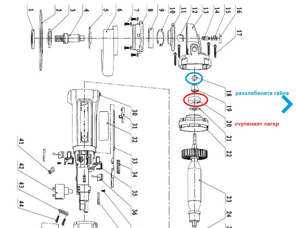

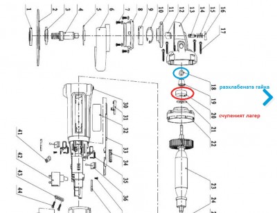

В 2 сервиза, посочени в сайта, ме гледаха умно, подозирам, че нямат сметка да поръчам само част през тях, и затова не им се занимава.
Тя машината отдавна се изплати, но заради една счупена пластмаса е тъпо да я хвърля.
Та някой ако има идея къде да търся 15-4, ms-3501-04?

Този чарк е работа за час - създаване на модела и принтиране. Намери някой приятел наблиза да го направи.

Ще проверя след празниците къде тук предлагат 3д принтиране, че нямам абсолютно никаква идея.
МамаМу, и аз се чудих защо е пластмасово, но добре са оставили тази част по-кекава, иначе, така като гледам поне, палецът, на който се нанизва биелата щеше да даде фира преди да станат поражения по бутало-цилиндърната частю
