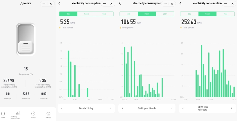

Монтирал съм такъв на една вентилаторна печка тип духалка. Ползвам го и като ключ чрез бутона на него и отделно си включвам печката в спалнята без да се налага да катеря стълбите само за това. Другите екстри не ги ползвам много, но ако искате мога да ви снимам месечния отчет. Реално това е универсално решение. Единственото което ме възпира от тотална употреба е цената. Но ако сметнете едно обикновено wi-fi реле + контактор е по-скъпо решение с по-малко възможности. Предпазителя по ток и по напрежение са допълнителни бонуси.

вт мар 24, 2026 4:49 pmMamaMy написа: Монтирал съм такъв на една вентилаторна печка тип духалка. Ползвам го и като ключ чрез бутона на него и отделно си включвам печката в спалнята без да се налага да катеря стълбите само за това. Другите екстри не ги ползвам много, но ако искате мога да ви снимам месечния отчет. Реално това е универсално решение. Единственото което ме възпира от тотална употреба е цената. Но ако сметнете едно обикновено wi-fi реле + контактор е по-скъпо решение с по-малко възможности. Предпазителя по ток и по напрежение са допълнителни бонуси.Благодаря още веднъж! Няма нужда да снимате месечния отчет, ориентирах се.
