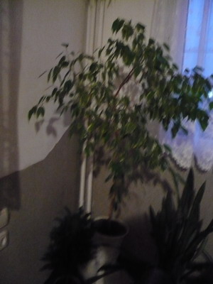

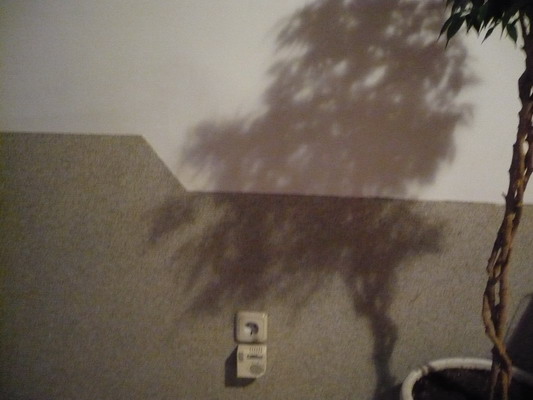

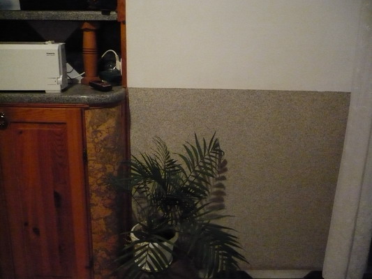

Сложих си от нея и в кухнята, защото столовете драскаха стената.

Има и още десетки видове мазилки с различни наименования, които и аз не мога да запомня. Работят се по приблизително еднакъв метод. Едни са нанасят и заглаждат с метална маламашка, други се нанасят с метална маламашка, а се обработват с пластмасова. В зависимост от движенията на пластмасовата маламашка се получават вертикални, хоризонтални, кръгообразни, диагонални или хаотични шарки на структурата на мазилката. Структурата и външния вид на мазилките се определя от големината и броя на минералите ( цветни или безцветни камъчета ) в тях. Релефните мазилки например се нанасят с метална маламашка, а се обработват с мече, гъба, четка или гребен в зависимост от желания краен ефект. Има и различни видове мечета, които произвеждат различни шарки. С една гъба например, можеш да направиш десетки модели шарки в зависимост от това как обработваш самата мазилка. Тоест при работа с релефни мазилки ти трябва само желание и фантазия. Съществуват и релефни бои, които се обработват по същия начин. Например за фасада едни от най-подходящите мазилки са силикатната и силиконовата. Силикатната е с най-добри показатели. Стане ли въпрос за дълга експлоатация на мазилка не прави компромиси с качеството. За фасади препоръчвам силикатна, а за вътрешни помещения - минерална мазилка. Съществуват няколко размера едрина на камъчето в мазилката. При полимерните това влияе на широчината на чертата в мазилката. На мен лично ми харесват най-едрите видове. Въпроса е че те излизат най-скъпо, заради по големия разход на квадратен метър.
В твоя случай спокойно можеш да се довериш на минералната мазилка. Получаваш дълга и надеждна защита на стената. Висока якост и устойчивост при нараняване. Многократно измиване и почистване - никакъв проблем при чистене с пароструйка.
