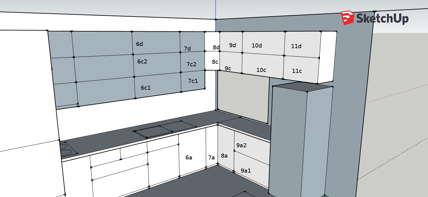

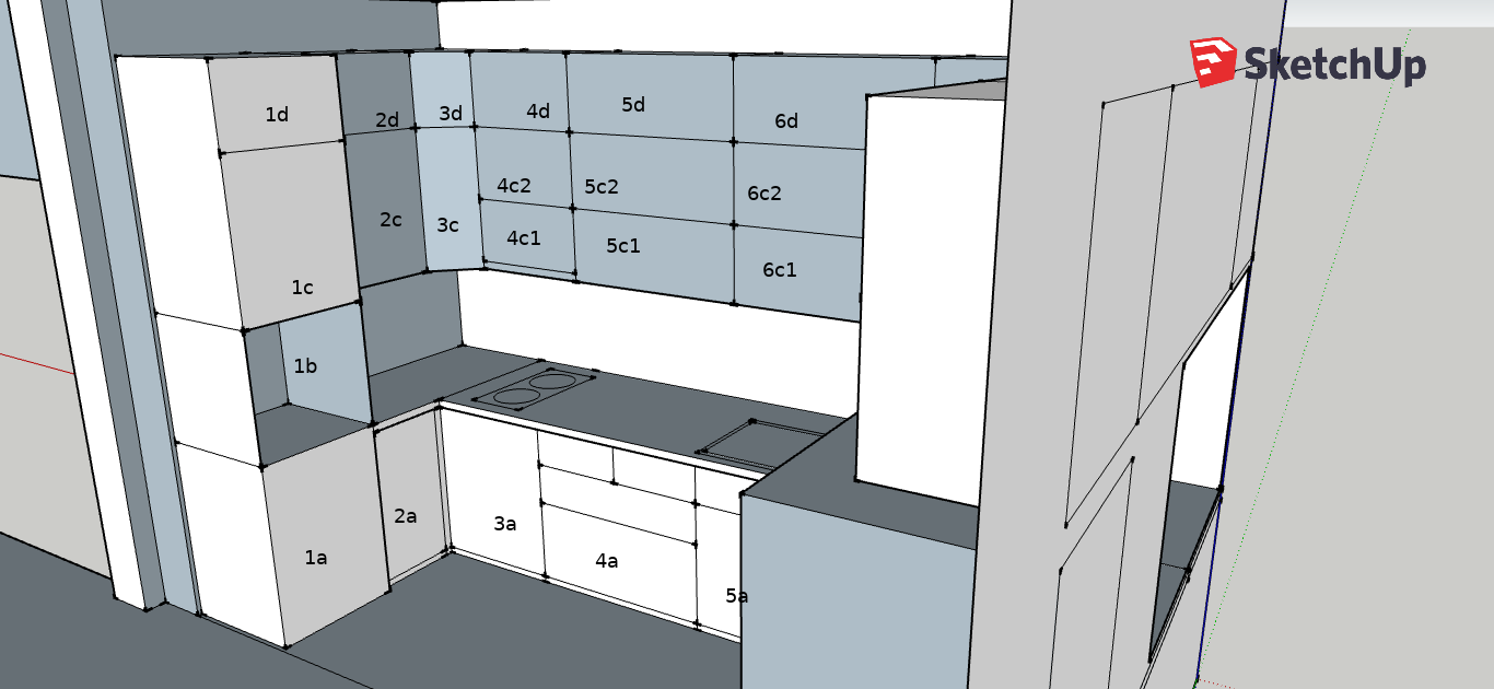

Строим си къща и реших да действам с кухнята, за сложат на правилните места ВиКто и електрическата инсталация. Стигнах до по-долното и имам няколко въпроса.
Модела може да бъде разгледан или на сайта на SketchUp, или на картинките по-долу. Натискате на 3D Model и можете да го разглеждате от всякъде.
Малко детайли кое какво ще е:
1а - вграден фризер
1b - вградена фурна
6а - вградена съдомиялна
Средният плот е 78см (с идея да остане 75см използваема след лайсната и застъпването с гърба), страничните са по 60см. В десният край на Пто има прозорец който ще го нагласим за да пасне на кухнята. Горните шкафове са 3 по 36см височина и 40см дълбочина. Долните шкафове са с максимална дълбочина и 80см височина. Плота надстърча 40мм пред вратичките на шкафовете.
1) Някаква фундаментална грешка има ли в такъв проект?
2) Лайсната на челото под шкафовете е доста малка - 31мм. Масово кухните ги правят с едни 10см лайсни. Има ли някакъв проблем ако е малка вместо голяма? За затварянето мисля да ползвам някоя от високите лайсни, но срязана.
3) Вратичките на ъгловите шкафове ще се отварят заедно със съседните вратички (2d и 3d, 2c и 3c, 8c и 9c, 8d и 9d, 7a и 8a). Или поне така ми се иска. Можете ли да препоръчате механизми/панти за тази цел?
4) Какъв да бъде луфта между вратичките на два съседни шкафа и чекмеджетата?
4а) Какъв да бъде луфта между плота и вратите на шкафовете под него?
На пръв поглед плота в ляво - между котлоните и фурната е неизползваем.

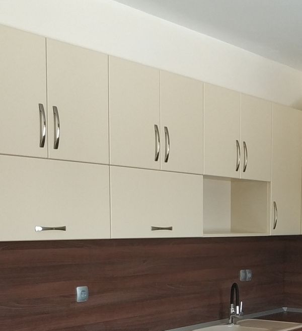

3ят ред отгоре при масовите кухни го няма. Добавил съм го за да може евентуално да се използва и това място. Без него над масовите кухни остава голяма неизползваема дупка и само се трупа прах. Ще се ползва за рядко използвани неща. Без 3ят ред нещата съвпадат по височина с общоприетите кухни които до колкото разбрах са ~80см височина на плот, 60см гръб, 72см височина на шкафовете над тях.
Относно неизползваемият в дясно до колоната плот - да, почти неизползваем е. Но не намерих по-добър вариант да се оползотвори мястото. 2а е изтегляш механизъм на който ще седят бутилките. Точният размер на вратата там не е уточнен още. Над плота най-вероятно ще седят неща като кана за подгряване на вода и разни други неща дето обикновено седят отгоре в някой ъгъл на кухнята.

Голяма кухня, много фронт, доста удобна, харесва ми! Могат да готвят двама или трима даже. Неизползваеми плотове няма! В ъгъла може да се сложи кафемашина, микровълнова, тостер, друг уред или кухненска ролка, стойка за ножове...
Какво бих променил:
По принцип горните шкафове се правят 30 см дълбоки, с вратичката 32, при 40 см главата е прекалено близо, когато режеш мезетата или миеш зеленчуци.
Лайсната (цокъла) под шкафа скрива регулиращите се крачета. Като я намалиш ще си отвориш проблем с нивелирането. Първо избери крачетата.
Зад долния ред трябва да има поне 5 см ниша за кабели, където има уреди.
Фризера и фурната е добре да имат един буферен шкаф между тях заради разликата в температурите.
Не е ясно как се отварят трите горни реда, предполагам двете долни вратички са чупещи (много са им скъпи механизмите!), а горната повдигаща или обратно...

Вградените съдомиялни изискват по-висок "цокъл" поради начина на отваряне на вратата.
Тези 31мм ще са крайно недостатъчни.
Освен това 75см плот е прекалено широк. Каквато и мивка да монтирате на него ще изглежда неестествено, защото са предвидени за по-тесни плотове.
Горните шкафчета ако са дълбоки 40см, ще станат прекалено тежки, когато ги напълните със съдържание, а те се закрепват конзолно на стената и става малко опасно.

Аз бих преместил вградния фризер от позиция 1a на 9a1 и 9a2.
Предполажам, че вдясно от 9a1, 9a2 това е хладилник. Така ми изглежда по-добре, пък и по-далече от фурната.

sbh написа:
Ще проверя и ще има корекция. Не се бях замислил за това.
sbh написа:
Наясно съм, но така смятаме, че ще е по-функционално. На 1во място е да е функционална, някъде след това идва визията. В началото подходи с 90см плот, но като си го представих как ще изглежда бързо го скъсихме до 75см използваема площ.
sbh написа:
Наясно съм. Стената зад тях ще бъде подсилена на правилните места и всеки шкаф ще има по 4 крепежа. Самата стена е щендерна и трябва да видя препоръките и спецификациите за монтаж на тежки мебели.

gandonov написа:
Ще помисля над това. Като цяло исках да е в конзолата, аз да мога да вариран във височината. Примерно вграден фризер с 4 реда. Фурната отива 10см нагоре и нещата идват на място. При монтаж под плота това не е опция. Недостатъка на това обаче е, че ще се загуби линията на плота в конзолата. Функционалност срещу визия...
