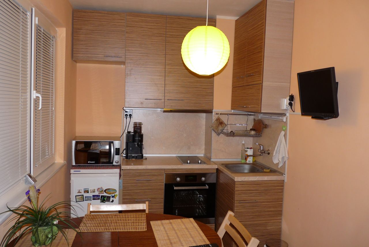

Тъй като черпих доста идеи и опит от този форум, искам сега и да покажа какво сътворих за първия ми пост.
Кухнята ми е малка (2,40 м на 3,20 м) и трябваше да използвам максимално добре пространството в дъното й.
Основни положения бяха, че не исках да мърдам водопровода и канала и че трябваше да имам поне минимален плот за рязане/готвене.
И хладилника нямаше да е вграден + микровълновата трябваше да е над него. Мястото до шкафовете на мивката трябваше да е свободно за създаване на усещането за свобода и пространство ;) Масата и столовете трябва да се разположат перпендикулярно на прозореца за да могат да съберат без проблем поне 5 човека (Масата ще бъде сменена с правоъгълна, тъй като овалната не е подходяща).
Ето една снимка на 99% готовата кухня (има още малко лайсни за слагане):
Малко обяснения какво съм ползвал:
* Всички панти на вратичките без тази на вертикално отварящата се вратичка над мивката и под фурната са HAFELE с плавно затваряне METALLA SM - цена около 4 лв/бр
* Чекмеджетата (три на брой отляво на фурната) са с HAFELE Moovit 92 mm x 500 mm механизми със страници (за съжаление са направени за 16 мм ПДЧ, та трябваше да ги преправям) цена 60 лв/бр.
* Минификсове на всички места, където се виждат сглобките. Стълбчетата им бяха с втулки 8 мм. Купих си шаблона на Hettich за 58 лв специално за тях.
* Само един амортисьор за вертикално отварящата се вратичка над мивката.
* Плоскостите са WODEGO зебрано и избелен дъб (идеята за тази комбинация взех от този форум)
* Плотът и гърбът са Duropal 6343 (кафеникаво)
Инструменти:
Дрелка SKIL 500 W
Винтоверт Einhell Bavaria BSD 3,6 V
Зеге - два вида, за плота беше някакво Bosch синьо
Шаблона за минифисковете на Hettich
Прав ъгъл 30 см
Нивел ултра евтин и скапан 1,20 m
Равносметката ми излезе следната (цените са приблизителни, тъй като не си спомням всичко до стотинка
* 2 листа ПДЧ избелен дъб - 180 лв
* 1 лист ПДЧ зебрано - 95 лв
* половинка плот - 80 лв
* гръб - 100 лв
* лист шперплат - 20 лв
* кантове - 60 лв
* разкрой, рязане и кантиране - 130 лв
* механизмите + винтове + минификсове + крачета - 350 лв
* алуминиеви лайсни с различни профили - 30 лв
* мивка (турска някаква марка почваща с К) - 95 лв
Общо: 1140 лв , грубо около 1200 лв с разните материали които не си спомням вече
Самите уреди в кухнята:
Печка за вграждане Candy - 450 лв
Плот за вграждане BEKO - 220 лв
Микровълнова Candy - 170 лв
Ширм за вграждане Teka - 170 лв
Хладилник си имахме
Общо: 1010 лв
Преди да почна кухнята бяхме шпакловали и боядисали стените + беше положен под с гранитогрес (или поне ни го продадоха за гранитогрес, но според мен си е чист теракот - фирмата е бг KAI)
Но това не означаваше, че всичко е прекрасно със стените
Шкафовете са седем на брой:
* долен с чекмеджета - само с две страници и гръб шперплат
* долен за фурната - според инструкцията на фурната
* долен за мивката - според изискванията ми за батерията + канала, по проект нямаше никъде гръб от шперплат а само ПДЧ
* горен над хладилника - да побира под себе си хладилник 160 см + микровълнова
* горен за ширма - този излезе цял гардероб
* горен над мивката с вертикално отваряне
* горен над мивката и над предния с две хоризонтални вратички
Редът на работа беше следния:
- сглобихме долните шкафове монтирахме ги с крачетата и нивелирахме
- монтирахме плотовете
- сложихме гърба на кухнята (голям проблем с ексцентриците на батерията, добре че имах остатъци от гърба
- монтирахме горните шкафове
Проблемите, които възникнаха (от липса на опит + кривини по стаята):
- при преписването на чисто забравих едната вратичка + няколко канта по другите елементи
Оттам трябваше едната страница на шкафа за мивката да замине за вратичка (за щастие тази, която беше до стената и нямаше да се вижда), от остатъците нямах толкова голям за такава вратичка.
- при слагането на гърба на батерията беше голям проблем да измислим дупките за батерията така че капачките да успеят да се навият, отиде един гръб при опитите
- бях оставил аванс за горните шкафове от 2 см за двете страни, за съжаление не бях сметнал, че по ъглите на стаята този аванс заминава към 5 см, откъдето следваше къртене в ъгъла и рязане на 2 см от шкафа над хладилника.
Трудът и удовлетворението от постигнатото са безценни
Отне ми около две седмици цялата работа без да смятам 2-3 дена за сътворяване на шкафовете на тетрадката.
Само за сравнение пратих заявки за оферта на проекта за кухнята на 2-3 фирми за мебели по поръчка. Цената беше около 1800-1900 лв. с подобни на моите механизми.
Отворен съм за въпроси и предложения за подобрение
