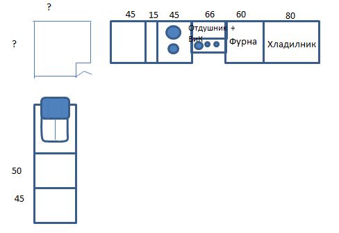

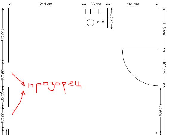

това е част от дневната, където ще е кухнята:
това е варианта върху който поне на този момент сме се спряли:

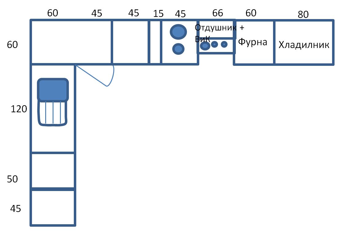

Питанката ми е за ъгъла на долния ред...По начина по който съм го начертал предполагам се поразбира, че ще имаме "глух" шкаф...
Нещо такова:
Това с глухия шкаф удчано ли е?
Как би се променила ситуацията, ако има ъглов шкаф с двойна вратичка?
Не знам какви са стандартните размери на такъв шкаф, какви са размерите на вратичката...И как биха паснали останалите габаритни размери спрямо размерите на оставащите шкафове...
Имам и друг въпрос-тук във форума преди време бях чел една тема (не можах да я намеря сега), където един колега обясяваше как с ъглов шкаф пространството се оползотворявало по добре и обясни един вариант за съхранение на газовата бутилка именно там...ако някои има идеи моля да ги сподели...
Благодаря

при гаджето ми е с двойна врата и не е лошо , а съм виждал механизми за чекмедйета в глух шкаф...

За да имаш ъглов шкаф а не глух трябва да обърнеш мивката, отцедника и да е над шкафа.
ivanvasilev1970 - специалист
shadowman написа:
Какво налага това?
shadowman - майстор
Коритото на мивката според чертежа се пада върху страниците двата шкафа и трябва да се изрежат и има голяма вероятност там да е и софона.
shadowman написа:
И тук отново идваме до въпроса какви са размерите на този ъглов шкаф? Все пак мивката ако се наложи може да мине малко вдясно.
shadowman - майстор
Ъглов шкаф се прави 90/90, но може да се играе с размера, но да не се намаля много, че вратата става тясна. Много важно тук е стаята да има прав ъгъл, че като се наредят шкафовете се отварят едни дупки (ако ъгъла е по-голям от 90 градуса, ако е по-малко пак стават дупки ама могат да минат нещата. Когато са криви стените си взимам шаблон и си правя шкафа по стената.

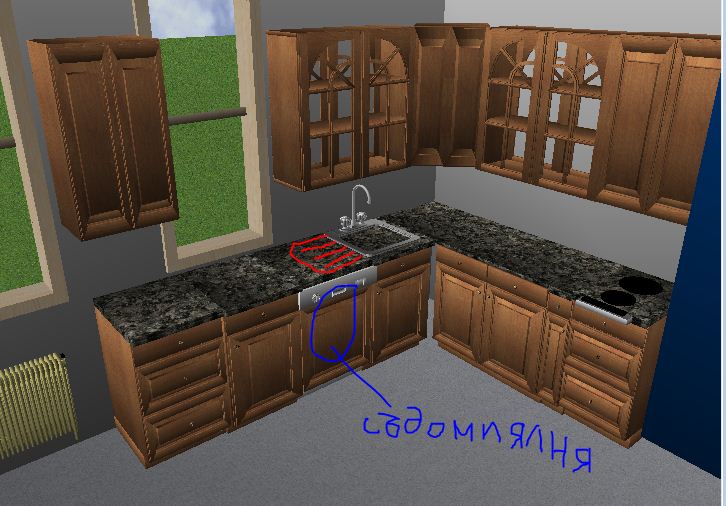

Няма проблем отцедника да е върху съдомиялната ,а глухия шкаф го обърни да ти е под мивката.За размери първо избери мивка иначе дълбочината на шкафа трябва да ти е между 540-560мм

Някъде бях виждал ъглов шкаф с въртящ се стелаж вътре.Струва ми се доста практично.Ако го намеря ще кача и снимка.
mim - специалист
има въртящи се, изтеглящи се, в икеа имаше и 1 механизъм овален, който съвсем се изважда навън, който за съжаление на нас не ни ставаше, искаше врата 60см широка
ето тук има малко варианти http://www.rosi.bg/dolen-red/137/1
