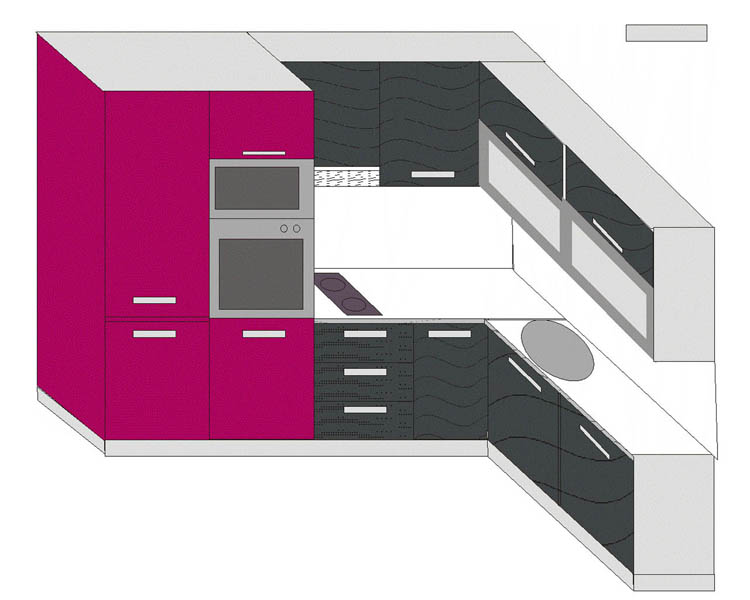

Сега се реших и аз да кача проекта на моята кухня и много бих искала да чуя вашето мнение, а още повече ако има забележки...
Само преди това искам да уточна че става дума за кухня, коета е в дневен тракт и мястото на кухнята е с размери 2,85 на 1,48. На късата страна, т.е. там където е 1,48 - ширината на шкафовете не може да е повече от 50 см., защото толкова е ширината на стената. Ако е необходимо ще кача и скица на апратамента.
Цветовете не са тези, които ще са в действителност - кухнята ще е във венге и бял плот, а само където е фурната, хладилника, микровълновата - ще е винено червено. Страх ме е малко и като цветова комбинация, така че ще се радвам и за това да чуя мнения.
Друго което трябва да уточна е че хладилника е вграден, после следват отдолу пералнята, над нея фурна и микровълнова, после котлони със ширм, а след това съдомиялна - 45 см., дащото това не е много ясно от проекта. Надявам се само успешно да прикача файла, защото ми е за първи път...
Ами нищо не може да ти се каже - това е оптималното за една кухня.
Въпрос е какво се вижда от другите възлови места в помещението и евентуално да развъртите вертикалните елементи.
Цветовете са нещо твърде лично, та щом сте си ги избрали...
Със здраве да си я ползвате!

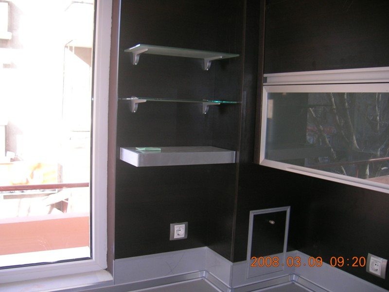

Според мен контраста за кухня идва малко в повече.Венгето,както и червеното се комбинират добре с титан или графит.При вариант :плот титан,а стенния панел 20см титан и 40 см венге разделени с алуминиева лайстна ще изглежда много добре.Ще пусна снимки след няколко дни.Защо не помислиш за вариант единият червен шкаф да бъде от другата страна?Също мисля ,че чекмеджетата са много по- практични от шкафовете,където има възможност на долния ред слагай чекмеджета. Котлона ако е двойка го завърти на 90гр,центриран в средата,по-удобно е .
Не правете толкова големи врати -правят проблеми
По добре 2 по малки - разликата е 2 панти
hana1 - помощник
Това за гърба отзад много ми хареса като идея, но не мога да си го представя съвсем, така че много ще се радвам ако наистина качите някоя снимка. По принцип първоначално мислех да е сив плот, и все още не съм се отказала... Понеше пода и стените са бели, затова мислех че бял плот ще стои по-добре, но може би наистина контраста да е много силен.
Благодаря ви за съветие. Интересува ме мнението ви за това че фурната е до хладибника - мислите че ще си пречат, ако и двете са вградени?

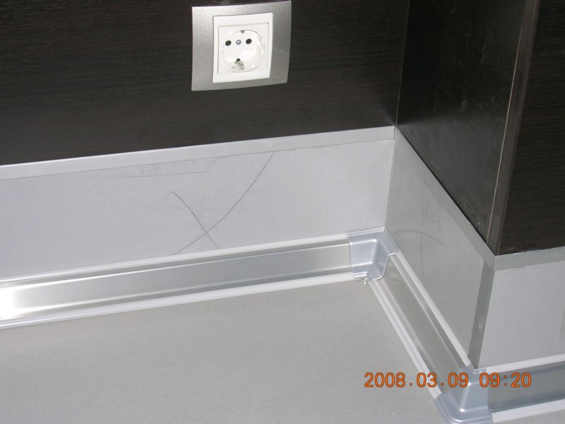

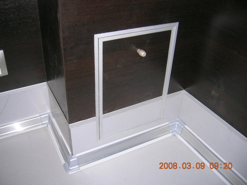

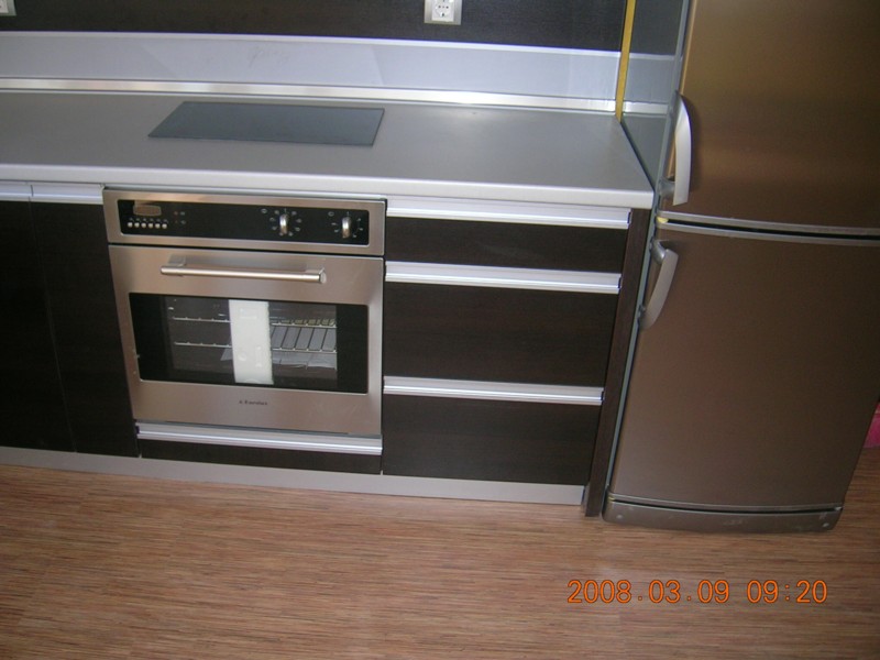

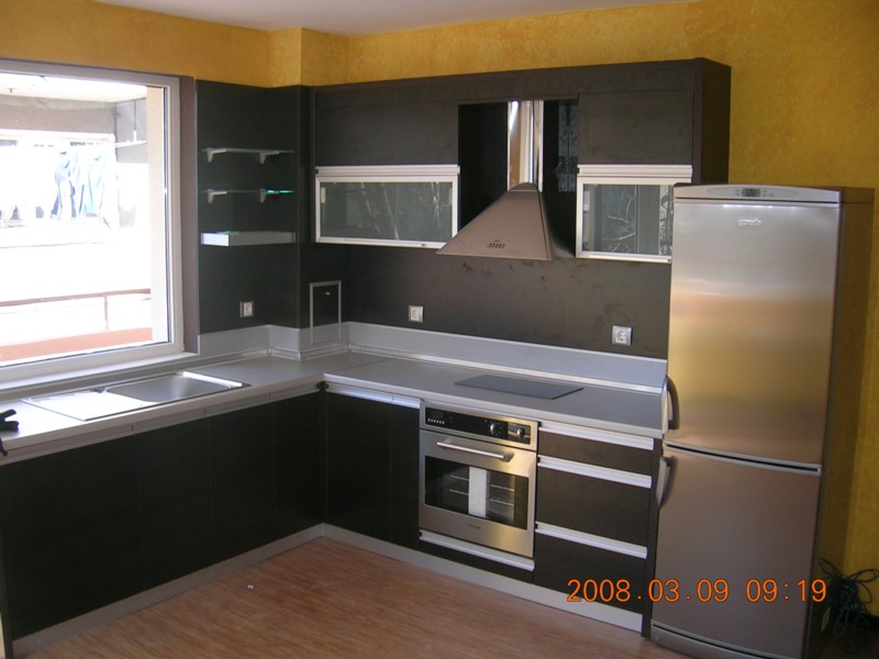

Ето снимки:
shadowman - майстор
Това ми се види венге на Егер (дъб ферара по нашите магазини), леко да се нарани повърхноста и си личи от далече.
dobromir.marinov - специалист
Мисля че е на кроношпан.Не е наранено ,просто не е почистено добре.
А по - добре щеще да е ако вместо титан беше използван графит.
hana1 - помощник
Благодаря много за снимките! Много ми хареса като идея - може би ще измисля нещо подобно.
