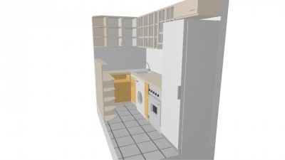

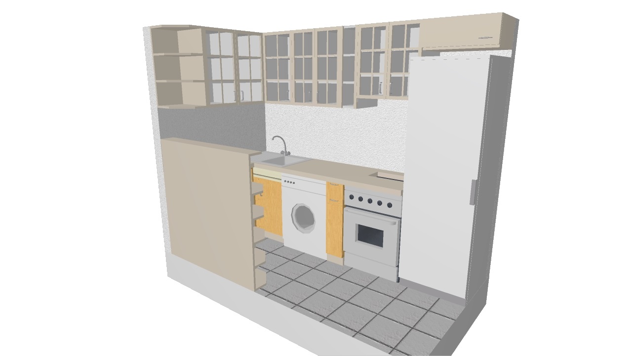

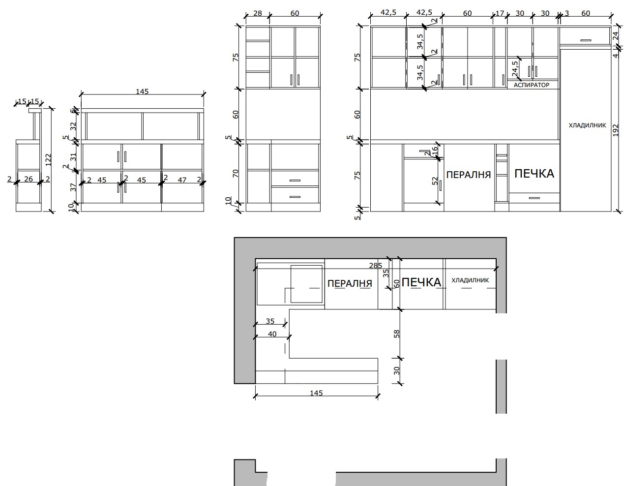

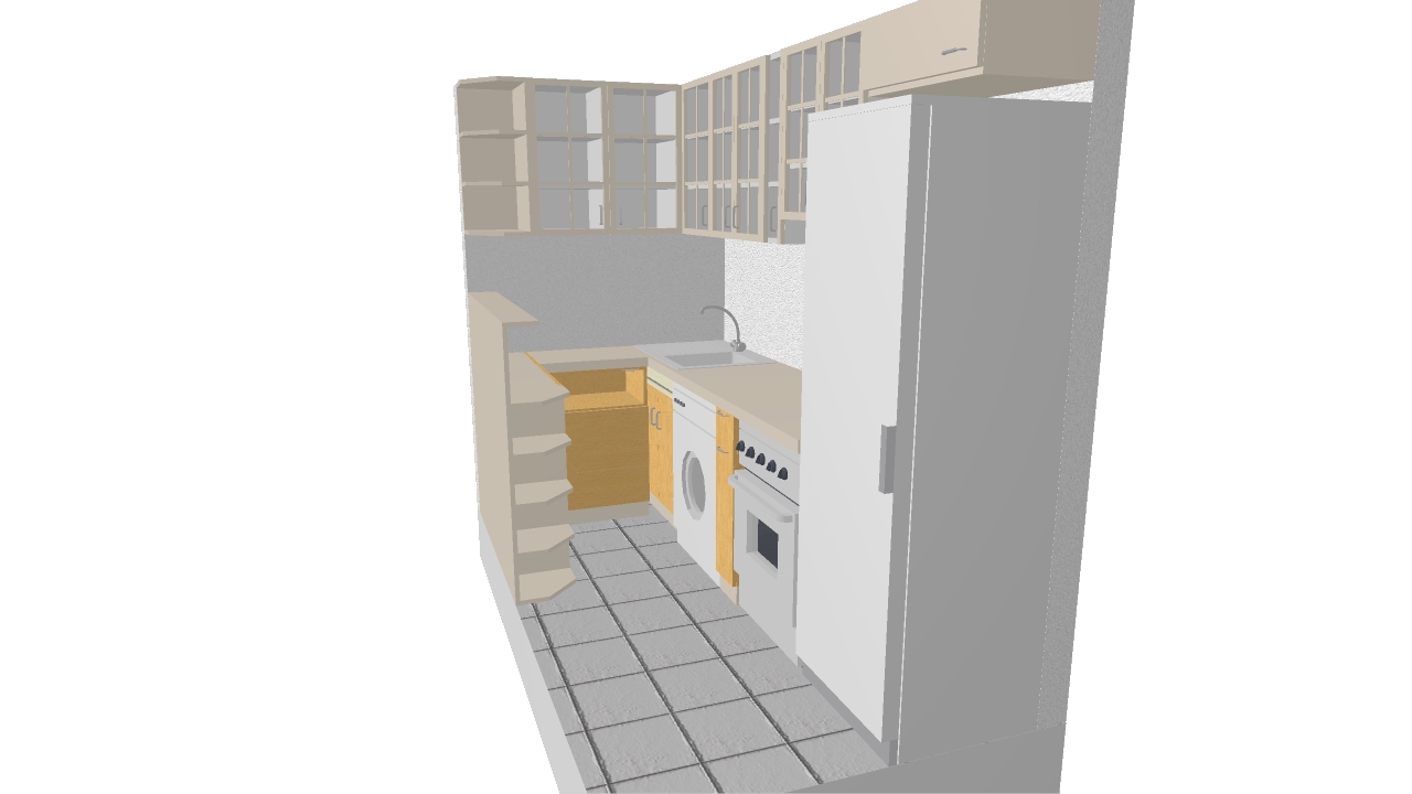

latrel - помощник
предстои ми да създам първата си кухня, за което се надявам да ударите едно рамо. Направих малко аматьорски проект в архикад, за да стане ясно г/д за какво става въпрос. Вратичките няма да са стъклени, а плътни, но сложих тези, че ми бяха под ръка. Фурната и плота са вградени, а пералнята няма да се вгражда. Отвора срещу пътеката на долния ред шкафове съм го оставил за микровълнова. На последната схема където съм писал 2, реално си е 18мм или евентуално 16, но не знам дали си заслужава да е по-малкия размер... С този проект смятам да посетя фирма като Съливер, където да ми разкроят, нарежат, кантират и разпробият плоскостите. Тук също имам няколко въпроса свързани с подобни фирми. Този проект може ли да послужи за размери или те си правят нов проект в друга програма за което се заплаща допълнително? Плота и гърба от там ли да ги взема /качествени ли са?/ или от др място? Вратичките при тях ли да ги правя или да ги взимам готови от магазини като Модекс /разлика в цените?/ ? Кухнята е правя за майка ми, затова и се хванах, че там, ако има критика ще е временно, а и мога да използвам по-бюджетни материали, а не масив или МДФ :))) Механизми ще взема сигурно на Хефеле. Пералнята и хладилника ги имам, както и доста добра печка със стъклокерамични котлони, но видиш ли тя не е вградена и не ставало ... Като цена не знам какво ще ми излезне, може и да е по-скъпа от модулните по големите магазини, ама като съм се хванал ще играя хорото до края

Този проект не става да вземат размери за плоскостите, трябва сам да си ги сметнеш и да им ги занесеш в смелен вид. Демек написани в таблица с размери по фладер и кант.
dadko - майстор
Фирмите за разкрой не правят разкрой по картинка. Твоето е нещо като "идеен проект". Както написа ZEDYCUS- ще трябва сам да си ги сметнеш. Фирмите за разкрой искат размери - съответно кой размер е по фладера (ако има фладер) и описани кантовете- съответно брой и дължина на кантовете в детайла.И каква дебелина. Трябва да се поинтересуваш кои размери иска фирмата- размера със или без канта, за да предвидиш дебелината на канта.
В проекта освен вратички има и чекмеджета- трябва да се разбият и те на детайли, щото чекмеджето не е само чело, ще трябва да се опишат детайлите на всяко чекмедже.
Почти всички фирми за разкрой изработват и отвори за панти. Някои и отвори за минификс сглобки (Ако предвиждаш да използваш такива).
Ако решиш да не си разбиваш проекта по детайли, а да възложиш това на друг-за тази работа фирмите, естествено ще искат да си заплатиш.
Аз не бих използвал плоскости 16мм. ( Освен за малки чекмеджета и рафтове)

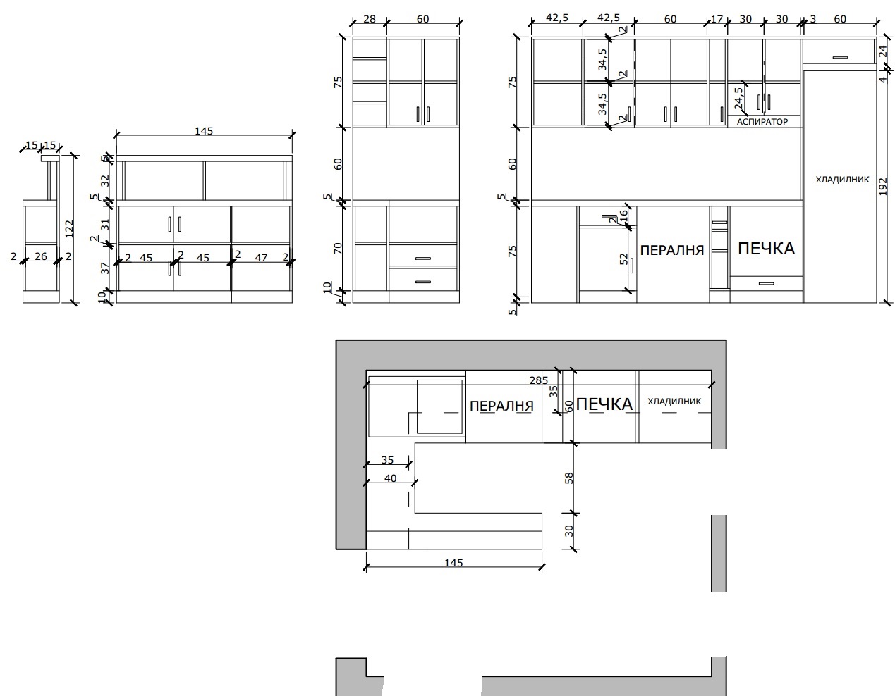

На последната снимка съм дал размерите на детайлите, но как да сметна колко да е фладера и колко разстояние да оставя между вратичките, като досега не съм го правил и без опит най-много да направя големи фуги или пък плоскостите да се трият една в друга при отваряне :rolleyes: Относно канта, от прочетеното във форума стигнах до извода, че корпуса се кантира с 0.45, а вратички и плот с 2мм. И аз не мисля да го правя с 16мм, просто преглеждах сайтовете на големите мебелни магазини и гледам, че в описанието им масово пише 16мм та затова се подведох...

Фладера не се смята. Това е посоката на дървесните шарки , ако има. Пишат се първо размер По фладера, за да ти съвпадат шарките на вратите и челата на чекмеджетата.
Има писано във форума как се смятат вратите. Потърси. :partyman:

Гледам си дал размер между стените 2.85, шкафовете не съм смятал но предполагам си ги натамънил по тоя размер, сигурен ли си че стените са идеално прави и успоредни и мислиш ли че ще успееш да монтираш и последния шкаф. Обикновено се мери на няколко места също се мерят и ъглите между стените щото почти винаги са криви, и се оставя поне 2 сантиметра луфт, зависи от стените някой път може и повече. Ако ъглите са по-големи от 90 градуса е добре но ако са по-малки лошо също ако единя е по-голям а другия по-малък. За размерите на детайлите трябва да си избереш как ще сглобяваш самите шкафове и да си ги начертаеш и тогава да сметнеш размерите, някой фирми режат по размера който си дал и когато кантират детайла става по-голям други вадят дебелината на канта и каквото си написал това получаваш. За вратите оставяш по 3-4 мм на врата луфт в двете посоки за да ти е по-лесно да ги регулираш после. Не знам къде си но посети и други фирми.

Размера на стените по чертежа е 2.85, но реално съм мерил от перваз до перваз, което значи, че има поне още 2-3см до стените. Ъглите са ми по-скоро>90 отколкото по-малки, но пак ще ги меря за по-сигурно. За вратите оставям по 3-4мм луфт като в този размер включвам пдч-то + канта нали? Канта колко е препоръчително да е на вратите 1 или 2мм?
