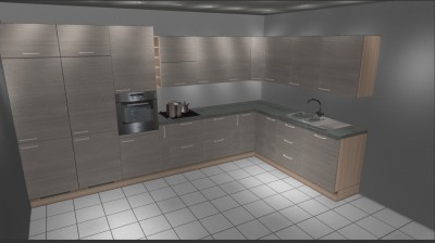

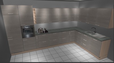

Малко раздвижване по темата. Според вас добра идея ли е фурната да иде най - в ляво и по този начин да има две колони (за хладилника и за фурната) и от там нататък да започва плота. Идеята е да има по - голям работен плот. Минуса е, че така ще загубим целия килер, който бяхме предвидили в най - лявата част на кухнята и другото е че няма да може вратата на верандата и фурната да са отворени едновременно. Не знам кое е по - ценно в една кухня? Мястото за съхранение или голям работен плот. Предложих на жената фурната да е долу и котлоните над нея и голям плот до тях, но тя не ще и да чуе за фурна долу. Няма да имаме микровълнова и смята фурната да се използва много и за притопляне и за готвене.

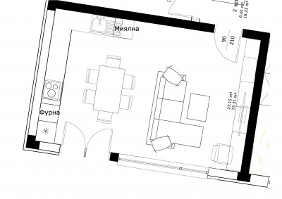

кухнята поръчана ли е?
чета темата и гледам че нещата са се поизбистрили, но са изникнали някой компромиси, сега е момента за последно по генерално преподреждане, което или ще е по категорично по добро или категорично ще затвърди сегашното, та може ли картинка на която се вижда цялата стая, от къде се влиза и от къде минават водата и канала?, къде е ТВ и къде са прозорците?
