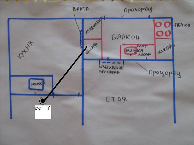

По принцип това което сте замислили става.Но ще се вдигне нивото на замазката заради наклона на тръбата за мръсна вода.

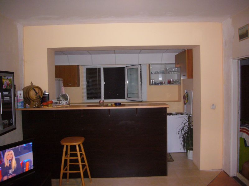

Скицата която си направила е разбираема но замисъла не е особено удачен, защото не ти остава много място за шкафове, които (вярвай ми) ще са ти необходими. Изработвал съм подобна кухня на по-малка тераса но тогава балкона беше усвоен изцяло без врати стени и пр. Просто отделих терасата със бар плот, който поставих на мястото на настоящата ти стена, вградих фурната и котлните най-във дясно както е при вас, като това ми даде възможност да пусна един ред от така необходимите шкафове в ляво от фурната на който наслагах всичките така желани иноксови тръбички, козерки и лунички за да може изцяло да се подчертае отделянето на кухнята от трапезарията. Мивката и хладилника поставих във ляво на късата страна там където сега е настоящата ви врата, като над тях направих горни шкафове. Между хладилника и бар-плота остана разтояние като за една врата както е при вас. За съжаление не направих снимки.
- Мнения: 1
Здравейте, МОЛЯ ВИ, дайте идея за тераса с размери 3,3м на 1,1м . БЛАГОДАРЯ!

Няма невъзможни неща, но мивката на балкона за предпочитане да е по близо до стената на бившата кухня.
Най-големия проблем е наклонът - всички го казват. И не е важно разстоянието между старата мивка и новата, а между отходната тръба, която е в банята и новата мивка.

тръбата за канала не може ли да се избегне , ако през терасата минава тръба за дъждовна вода в единия ъгъл ?

danislav_qmghp написа:тръбата за канала не може ли да се избегне , ако през терасата минава тръба за дъждовна вода в единия ъгъл ?Виждал съм и такова решение и хората вече 2 год. нямат проблеми.Но също съм чувал от много колеги ,че не е добре да се прави така-примерно зимата в следствие от това че пускаш вода по малко и за кратко може да се образува ледена тапа по долу от твоя етаж и после знаеш кво следва....... и разни други подобни и не доводи ,но все пак!!
