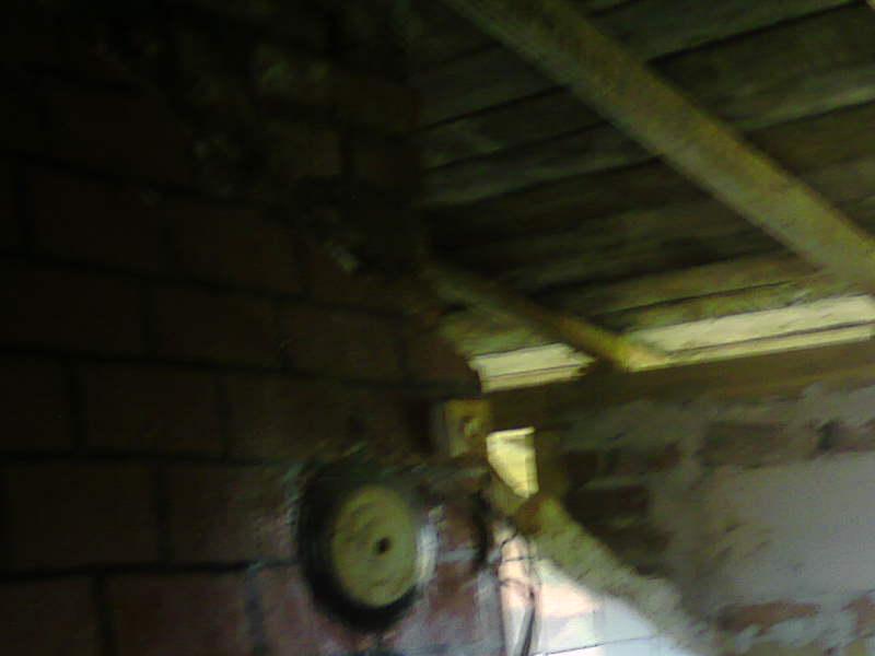

Аз съм с втория вариант, т.е с ПВЦ тръба
Все още не сме пуснали абсорбация, но се надявам всичко да е ок!
Всичко е скрито с гипсокартон.
А някаква изолация слагал ли си на тръбата, вата или нещо такова?
Майстор прави тръбата и мисля, че нямя изолация.
Надявам се и шума да е по-малко, защото тръбата минава по тавана на спалнята.
Относно комина...
При нас специално има една клапа, която се затваря автоматично, когато не се ползва аспирация и така миризмите от съседите не влизат обратно.

а къде се намира клапата? където тръбата влиза в комина ли?
или от страната на аспиратора?

Да, клапата е в отвора, точно където тръбата влиза в комина!
Специално в моя случай, вариантите бяха два:
- да се разпробива покрив и да се изкара от там абсорбационната тръба
или
- тръбата да мине през спалнята 3 м. и да стигне до комина...
