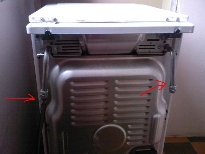

Все още чакам компетентно мнение. Аз се имам за специалист и не е трудно да си пъхнеш маркуча в щуцера. Метанификация няма никъде, навсякъде има газификация, и битов метан не знам да има. Не знам защо на печката пише метан, но в техномаркет и технополис на всички пише че работят с метан... Значи като извадя капачката на котлона, и отдолу се вижда месингова дюзичка под формата на гайка, мисля че е 10тка. Да я развъртя малко и да видя какво ще стане, а? Може пък и да си глътне въздух. Мен ми се струва че прекалено силна струя газ подава, и ако може подаването на газта малко да се намали. Как викаха по телевизията ГазА :lol:

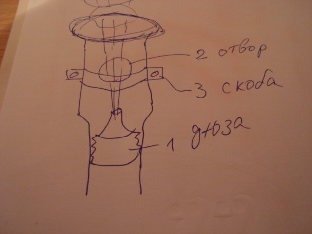

Тайм , глей сега , трябва некой да надуе маркуча , а ти развиваш дюзата до пълна акомодация ... :evil: - шегичка ей :wink:
количеството на пропана се регулира от кранчето за силата на нагряване.
Отношението проп./въздухх се прай от едни бленди на тръбата при дюзата .
Блендата изглежда като скоба която покрива два напречни отвора , но има различни констр. бленди .
Газта се подава на струя и тя като пулверизатор увлича вуздух пропорц. на силата на газта. не развивай самата дюза , понеже ще почне да изпуска и покрай нея и ептем си иба мамата .
Най добре си викни , или поне питай където ги ремонтират , понеже има мн. видове конструкций.
Подсещам те трябва да пробиеш един отвор за клапа на външната стена около 11см,
която при утечка на газ (тя е до пода ) се отваря от тежестта на пропана и не го натрупва в стаята . Ноо не съм спец по това все пак.
Те това е принципа скобата -3 се плъзга нагоре - надолу и закрива отворът -2 , така се променя отношението газ/въздух еднократно .
Ти трябва да настроиш полож на скобата

Емчо, баце, такове нещо няма никъде, одеве я поразгледах, но видях че има още един щуцер, в другия горен ъгъл на печката, който стои затапен. И се чудя да сваля маркуча от сегашния щуцер, да го затапя и да сложа маркуча на другия щуцер. Какво ли ще с е получи?
