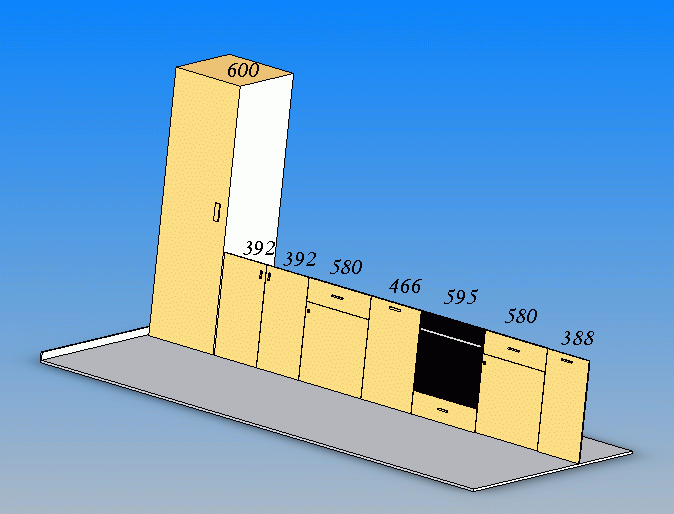

За притесненията ти за различния размер на вратичките на горния ред мога да ти предложа да обмислиш следния вариат: над пералнята, мивката, фурната и шкафа за тенджери да си сложиш шкафове с вратички на 600, а там кадето долните вратички са ти с размер 466 да е без врата само с рафтчета както на снимката която сам качила и така няма да имаш разлика в размерите на горните и долните вратички.

Shadowman благодаря ти за размера на чашата..добър ориентир ми стана за шкаф с отцедник.Излиза, че ако се сложат и двата реда шкафа трябва да е минимум 520 мм висок.
Относно печката....тя е за вграждане, но сигурно е по-голяма от вашата ,защото е 65 литра. На ширина е 595 мм. А много сложно го обесних, но проблемът при нас е, че слагаме по една сраница между шкафовете и печката, а при теб явно са две. Всяка врата застъпва по 8 мм от страницата, разстояние между две е 2 мм. На фурната не и стигат тези 8 мм. Един стандартен шкаф 600мм има светъл отвор 564. 564 + 16 / по 8 мм да застъпва страницаа от двете страни/ = 580 мм, а нашата фурна лицето и е с ширина 595. Разбираш ли. Затова оставаме светъл отвор 579 вместо 564. Явно вашата фурна е по-тясна, защото е по-малко литри. И затова влиза в шкаф 600мм.

Качвам ви надявам се окончателното ни решение за долните шкафове. Показани са размерите на вратите. Само размера на чекмеджетата не е сигурен, защото ние го направихме по-голям на височина, но май ще трябва да го смъкнем до височината на панела на печката, за да е красиво....видях, че така правят всички. Нашият е 110 ли 130 ....забравих мъжът ми какво каза.
Ще съм ви много благодарна, ако ми дадете идеи за горните шкафове, защото майка е в болница и от притеснение вече нищо не мога да измисля..имам нужда от помощ. Особеното е това, че държиме висчината да е около 785 мм. Проблем, че печката ни е вкарана в шкаф по-голям от 600 мм и над нея абсорбера незнам как ще стане като е за шкаф 600. Не е купен още, но знам, че са така. Другото искаше ни се над мивката или близо над нея да има отцедници за чаши и чини. Чудим се дали да ги разделяме, защото едно над друго леко високо ми идва. А трябва и да се съобрази, че тези отцедници са със стандартни размери. Другото искаше ми се на две места да има стъкла на шкафовете. По едно време мислех на шкафа с чинии, който евентуално ще е този над мивката и в другият над вторият отдясно на ляво, където да има чаши за кафе. Иска ми се и отворени рафове, но не много и не на голяма височина, защото само ще събират прах.
Изобщо......направо незнам...много неща ми се искат ама нямам сили вече..
Ако някой има възможност да ми даде идеи ще съм му много благодарна.
