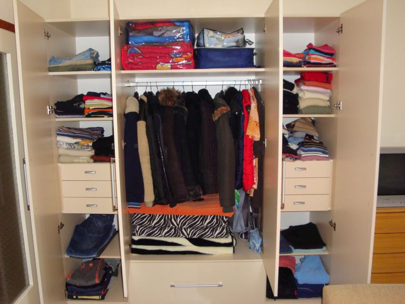

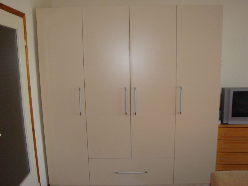

Този гардероб ми стъпи към 600лв. 400лв. разкрой и кантиране 200лв. панти,дръжки и т.н. Размерите са му 2000/2100... В магазините под 800лв. нямаше ,а бяха и по-малки с много кофти разположение ... голямо крило за палта и едно малко за дрехи ... ядосах се и си го направих сам... :)
