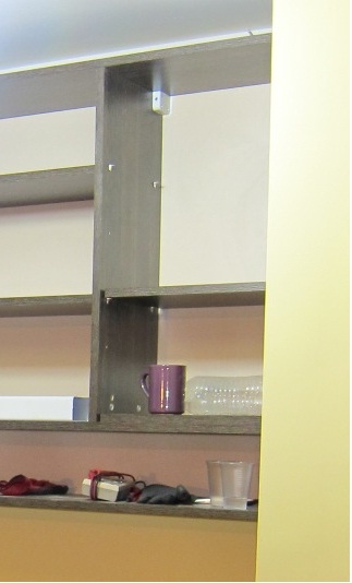

1. В единия шкаф ми се пада една страница между две вратички. На страницата ще има панти от лявата страна и вратичка от дясната /на която пантите пак ще са отдясно - не на същата страница/ . Та като смятам размерите на вратите, колко трябва да припокрият страницата съответно лявата и дясната вратичка? И какви панти да си взема за лявата?
2. На два долни шкафа се получава част, която е сляпа и няма да има вратичка, аз съм поставил сляпа страница за която ще хващам вратичките, които ще са в една равнина със същата. Това значи ли, че трябва да си взема от т.нар. панти на 180 градуса?
Благодаря предварително. :?

За горния шкаф взимаш панти средно рамо/полупокрит кант, а за долния взимаш прави/ в ена равнина/ щолен. Пиша така понеже в различните магазини използват различни термини. При горното положение отворите за пантите трябва да се размина че да не се засекат винтове с които ще хващаш вратата към страницата.
Slavi1 - напреднал
За горния шкаф панти средно рамо, но само за средните врати, за крайните са си нормално високо рамо. За чист луфт/с канта на вратата/ ти препоръчвам 4 мм. по височена и ширина. Пантите за шкафа с глуха част наистина са 180 градуса, като по нашият край им казваме "успоредни панти". Като гледам най - вероятно те ще са на лявата врата на шкафа за мивка - пресметни си глухата част, така че, вратичката да може да се отваря свободно и да не опира в пералнята /или съдомиална машина/, защото все по-често има уреди с избуначен дизайн - аз смятам за дълбочина на уреда 60 см., а то с копчетата е 65 и ти се стъжнява живота :?
SoWhat - специалист
Да допълня малко колегите - вратичката с панти полу-кант ще покрие около 9мм. от челото на страницата. С малко реглаж може и да го намалиш. Като оставиш 3-4 мм. м/у вратичките, сам смятай/колко широка/ до къде трябва да бъде другата врата. На втория въпрос са отговорили изчерпателно. М/у "мъртвата" страница и прилежащата /като се монтира/ и вратичка има 2-3 мм. разстояние. Да го имаш впредвид де.
