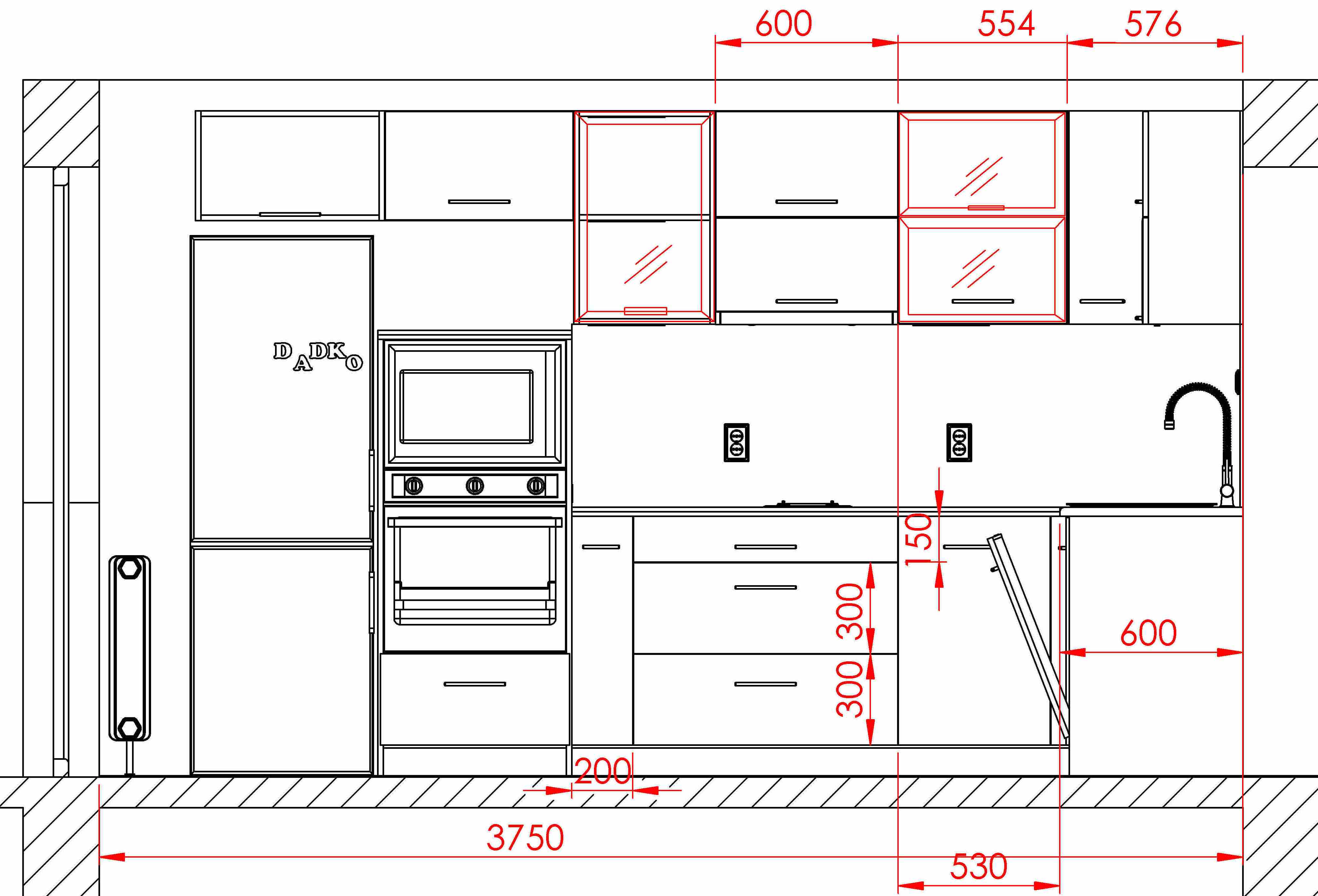

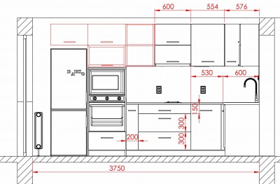

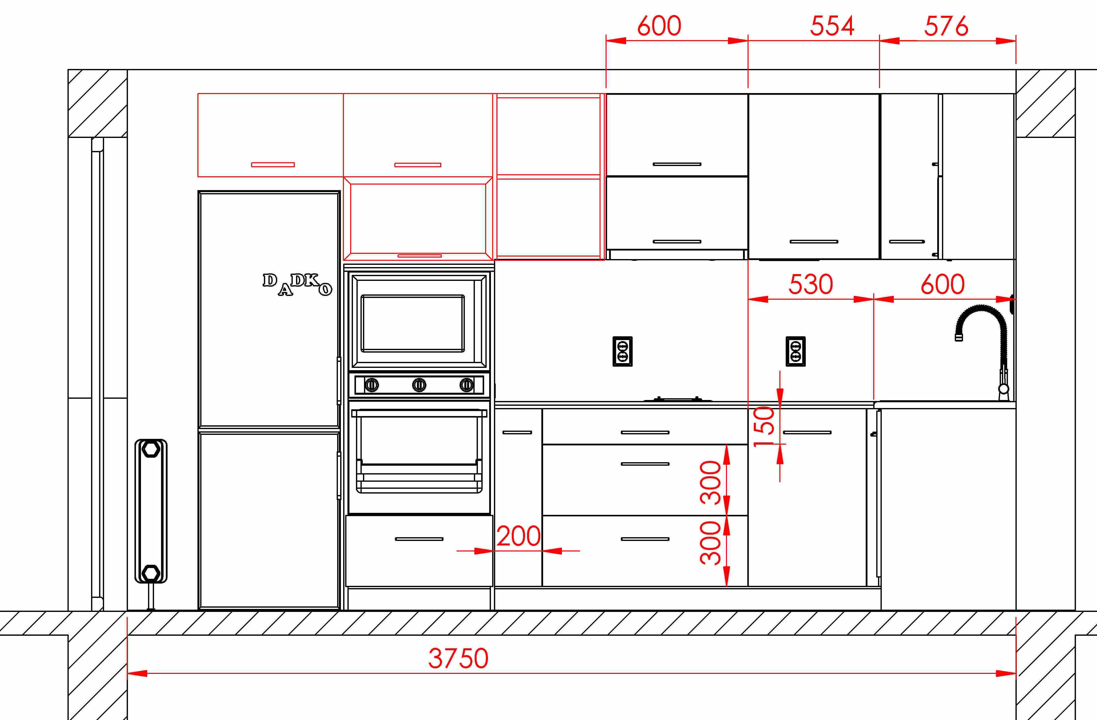

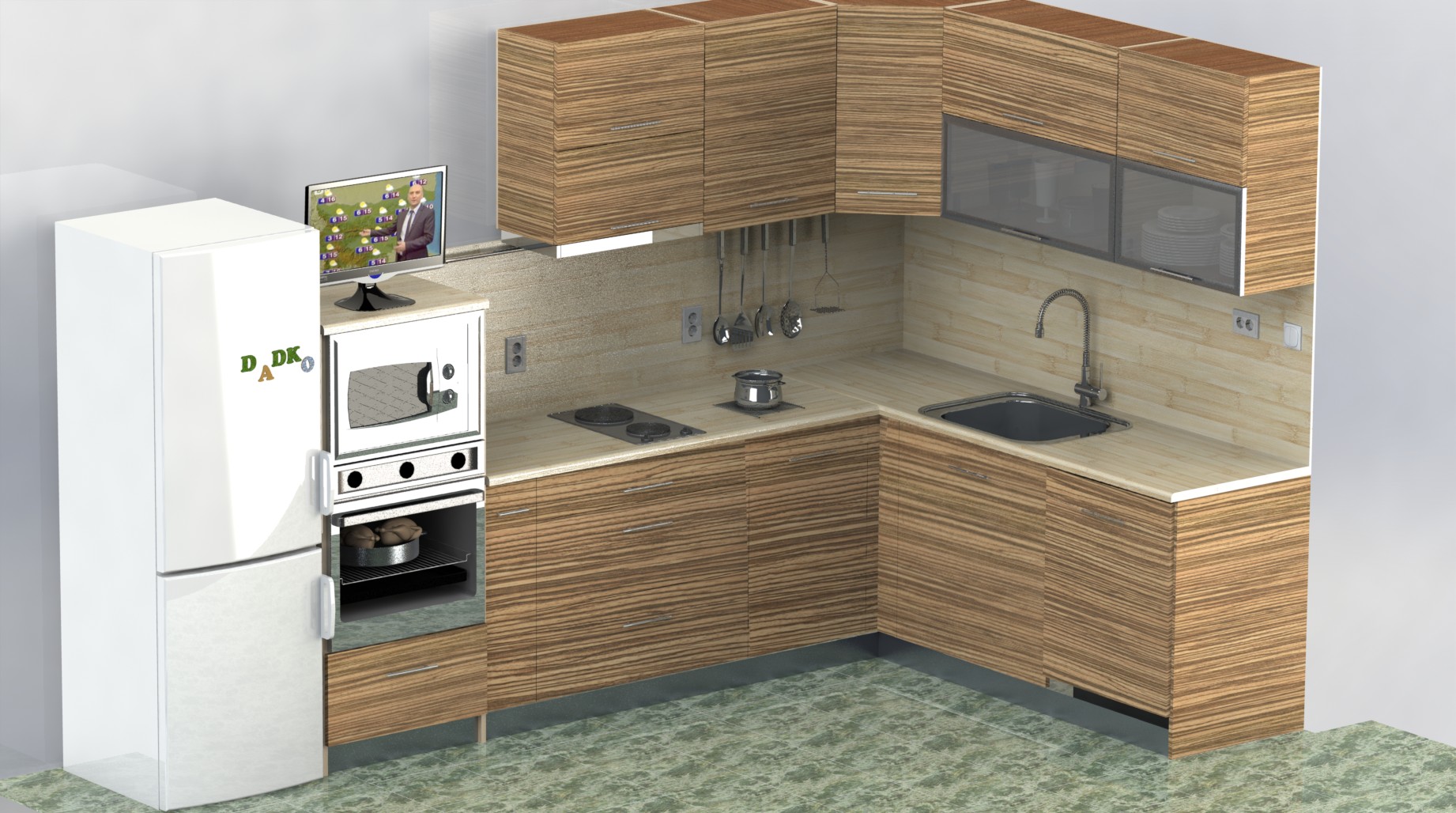

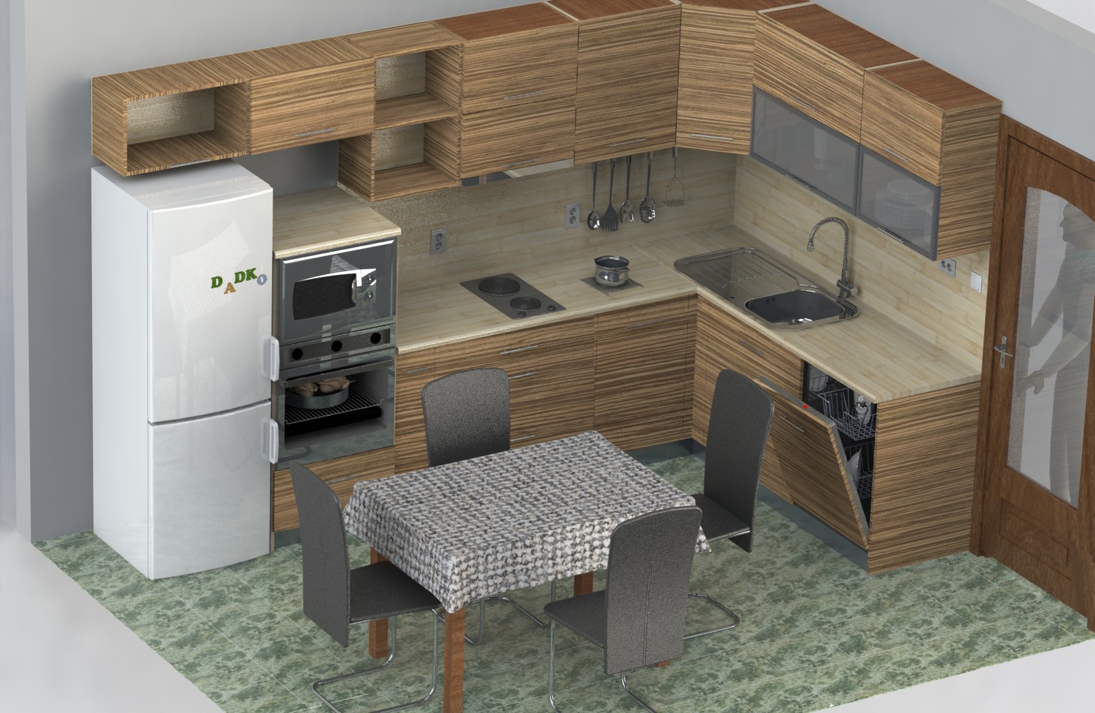

Тъй като нещо няма много градивна критика- се самосезирах и направих малко change
Ще се променя конфигурацията на чекмеджета и вратички. няма как. Ще трябва да се сложи и кофче за боклук, а ако са само чекмеджета...??? Та-ще намаля височината на горните чекмеджета , Шкафа в ъгъла ще се увеличи, за да може да влезе механизъм за ъглов шкаф. Механизма за бътилки го местя наляво към печката. И- така се получава, че чекмеджетата от 6 може да се редуцират на 3. Тези промени ще наложат промени и в горния ред шкафове, за да има някакво съвпадение на вертикалните линии. Поне така си мисля, че е по- добре. Деленето на плотовете- ще се промени- ще се удължи плота на късата страна, тъй като свързваща лайстна в близост до мивката не е мн. добре май.
Не съм изяснил още шкафовете от горния ред, които са над колоната с печката и над хладилника.
