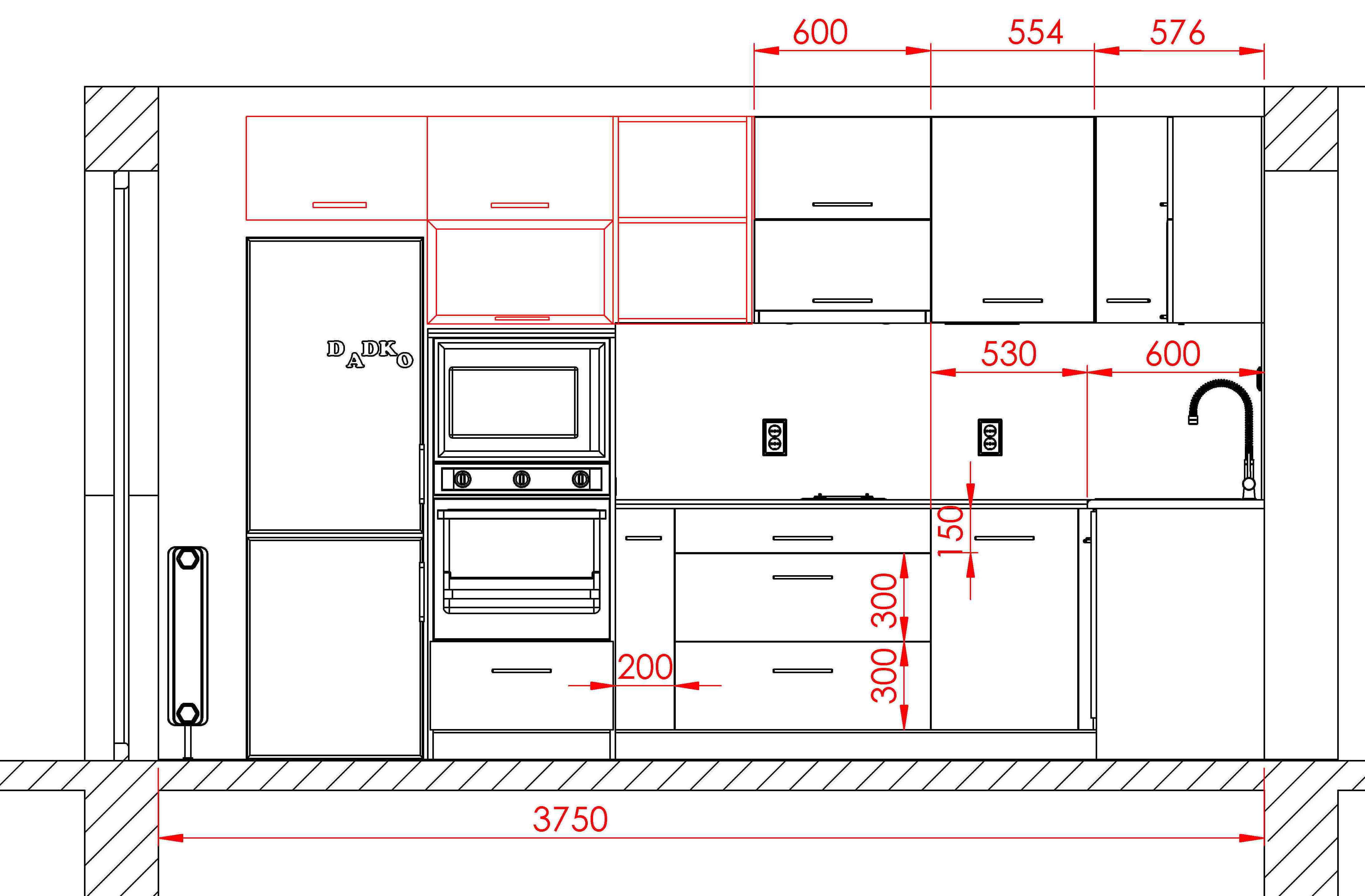

Тъй като нещо няма много градивна критика- се самосезирах и направих малко change
Ще се променя конфигурацията на чекмеджета и вратички. няма как. Ще трябва да се сложи и кофче за боклук, а ако са само чекмеджета...??? Та-ще намаля височината на горните чекмеджета , Шкафа в ъгъла ще се увеличи, за да може да влезе механизъм за ъглов шкаф. Механизма за бътилки го местя наляво към печката. И- така се получава, че чекмеджетата от 6 може да се редуцират на 3. Тези промени ще наложат промени и в горния ред шкафове, за да има някакво съвпадение на вертикалните линии. Поне така си мисля, че е по- добре. Деленето на плотовете- ще се промени- ще се удължи плота на късата страна, тъй като свързваща лайстна в близост до мивката не е мн. добре май.
Не съм изяснил още шкафовете от горния ред, които са над колоната с печката и над хладилника.

И двата варианта изглеждат добре.
Мен лично по ми харесва първият, със стъклените вратички, много по ве отваря кухнята с тях.
В малките кухни много често се осъвместяват на едно място повече от една функция от обяснените от колегата petkomz.
нН това не те спира да си ги означиш, каде точно ще се използва всяка една функция ...
Аз лично бих те посъветвал да не пренебрегваш съвета на cybersas, за мивка с отцедник, било то от ляво или от дясно над съдомиялната. В момента живеем в квартира с мивка без отцедник, и доста се мокри покрай нея, предните квартири, това не ми е правело такова голямо впечатление че се мокри толкова много покрай мивката ...

Май това ще е. Предпоследен вариант. Крайното горно шкафче съм го остаил отворено, но не е проблем да му се сложи вратичка или рамка със стъкло.
Цветовете няма да са аъщите. Челата най-вероятно ще са някакво зебрано, а плотовете и гръбчетата- нещо светло, наподобяващо мрамор... Не мога да преценя какви цветове ще се комбинират добре на зеления теракот на пода.
Очаквам Вашите мнения, критики и препоръки.

Бутни мивката още наляво - до колкото ще е комфортно да стоиш пред коритото, защото онази част от цедника до стената 1) няма да можеш да ползваш 2) ще е постоянно мръсна - от опит ти го казвам :) Ако пропорциите на мивката спрямо плота са тези де
Относно цветовете - за челата - не давам съвет - плотовете помисли да са по-скоро някакво сиво - графит или ако искаш по-светло. Имитациите на мрамор седят евтино както и да го гледаш... А и сивото е смес от бяло и черно, т.е. си отива на всичко. Но за цветовете си е въпрос на вкус абсолютно :) Моята виждаш е тъмно червена и сиви плотове, ама бях на гости на един приятел с тъмно лилава кухня - никога не бих повярвал - убий ме - ама много ми хареса :)
Дам, премести я по в ляво, но коритото да остане на лицевата част, да не се налага да миеш на една страна.
Ако планираш да сложиш сушило в ъгъла, те нали си имат тавички ... ще е по лесно за поддържане и за чистене ;-)

Търся мнения най-вече за конфигурацията на шкафовете. От гледна точка на функциалността. Май уредите ще са на тези места. Само печката евентуално може да се вкара в долния ред а не повдигната, но така пък се губи пространство за шкаф под плота.
Мивката още не е купена, затова и по- горе бях питал за мнение относно ъглова мивка.

Цветовете нека ги избере жената, все пак това си е нейна територия. Аз лично бих заложил на фурна под плота. Като започнеш да нареждаш "апаратурата" отгоре ще видиш, че площта на плота никога не стига. В момента половината ми шкафове са пълни с натурии, които не съм вадил от 2-3 години.

Така, така - фурната под плота - хем си е "как сме си свикнали" - хем големото гъзене почва сега :) А и в тясна кухня - стани, мама да отворя фурната чедо ;)

Като се замисля- така си е, май. Прави сте като, че ли за фурната. Какво печеля, като я вдигна с 20 санта над плота- едно чекмедже...А губя 60 от плота. Колона с фурна и микровълнова е удобно за по- големи куФни.
Пък- като се сложат едни фритюрници, кафемашини, халогенни фурни, кутия за хляб и какво ли още не- не остава място мезето да си нареже човек.
Ама така пък се кудя какво да правя с микровълновата. преди малко скицирах и едни вратички на горния ред- харесват ми тези, с алуминиеви рамки със стъкло и това си е. Може да е кич, може и да е модерно- не знам, но на мен ми харесват. Та- следващ вариант ...
