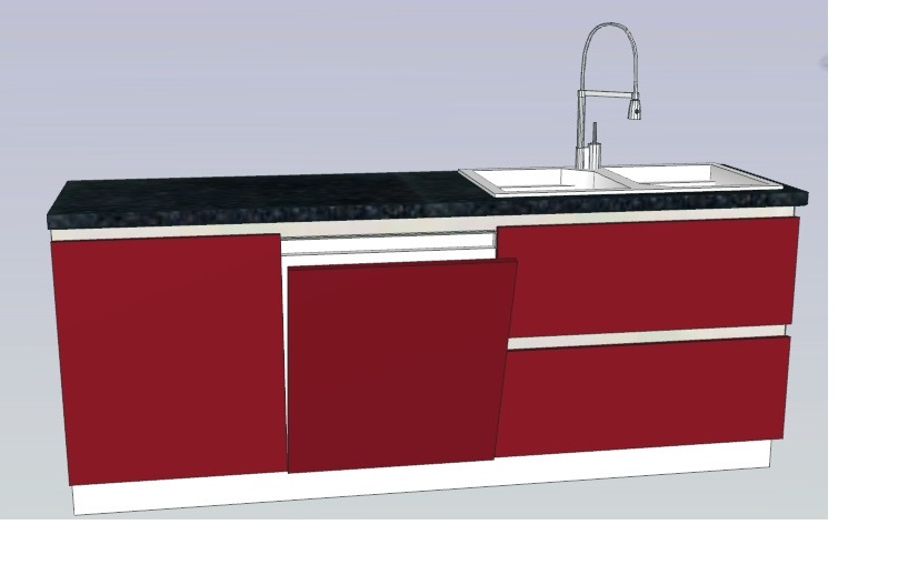

Колев, минимума е 820+плот за долен ред, всички уреди за вграждане влизат без проблем (рядко има изключения), 860 + плот се наложи като някакъв стандарт заради уредите които не са за вграждане понеже са високи около 85 см. В крайна сметка при мебели с поръчка стандарта е само за сравнение или за начална точка и височината е решение на клиента. При височина на кухнята 860 + плот винаги има проблем с вратата на миялната (досега само на едно АЕГ не е имало), тоест вдигайки уреда до плота врата при отваряне опира в самия уред и се налага свалянето и подлагане парче между плота и съдомиялната.

Проблеми с височината няма - просто така наречения стандарт е 72 см врата долен ред което не е задължително. И на по-високи врати не е проблем миялната. И Колев как го измисли тоя стандарт с 60 см ширина на шкафовете - не знам, явно миялната ми е доста нестандартна на 45 см, а абсорбера на 90 направо извън стандартите. Относно проекта има трески за дялане, но всичко е изпълнимо.

joroantonov, монтирал ли си съдомиялна на височина 860мм и си я повдигнал да опре в плота и дали при монтажа на вратата всичко бе ОК?
joroantonov - специалист
Пич не се заяждам, при нас обикновено плота е на 90 дори и на 95. За всяка болка си има лек, повярвай ми. Жената иска пояснение и и го давам.
todor_tsanov - специалист
и тук е като в математиката една задача може да има няколко решения ето http://www.flickr.com/photos/59953316@N ... otostream/
Без име1.jpg (47.35 KиБ) Видяна 6459 пъти
Последна промяна от todor_tsanov на чет апр 04, 2013 7:45 pm, променено общо 1 път.
shadowman - майстор
Не казвам, че няма лек или че не е отреагирано, което не значи, че няма проблем.
Явно държиш на "проблем" колегата по-горе ти е дал едно решение при което се отваря миялната. Има вариант и без голяма фуга между вратите и плота, така че си мисля че отварянето не е "проблем". А относно мивката до стена - кофти е само на боядисана стена, затова се слагат плочки, гръбчета, ламарини и т.н.
