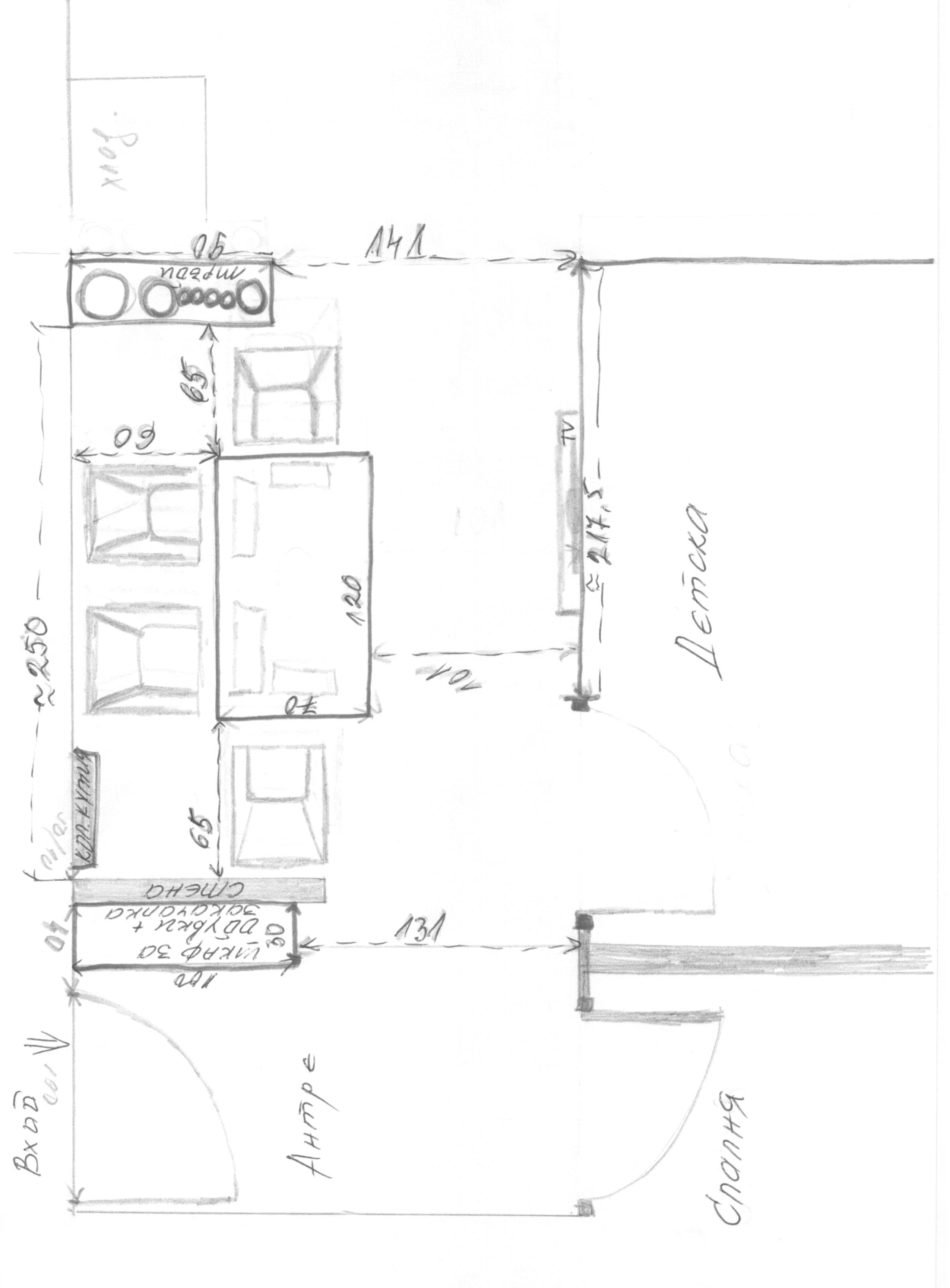

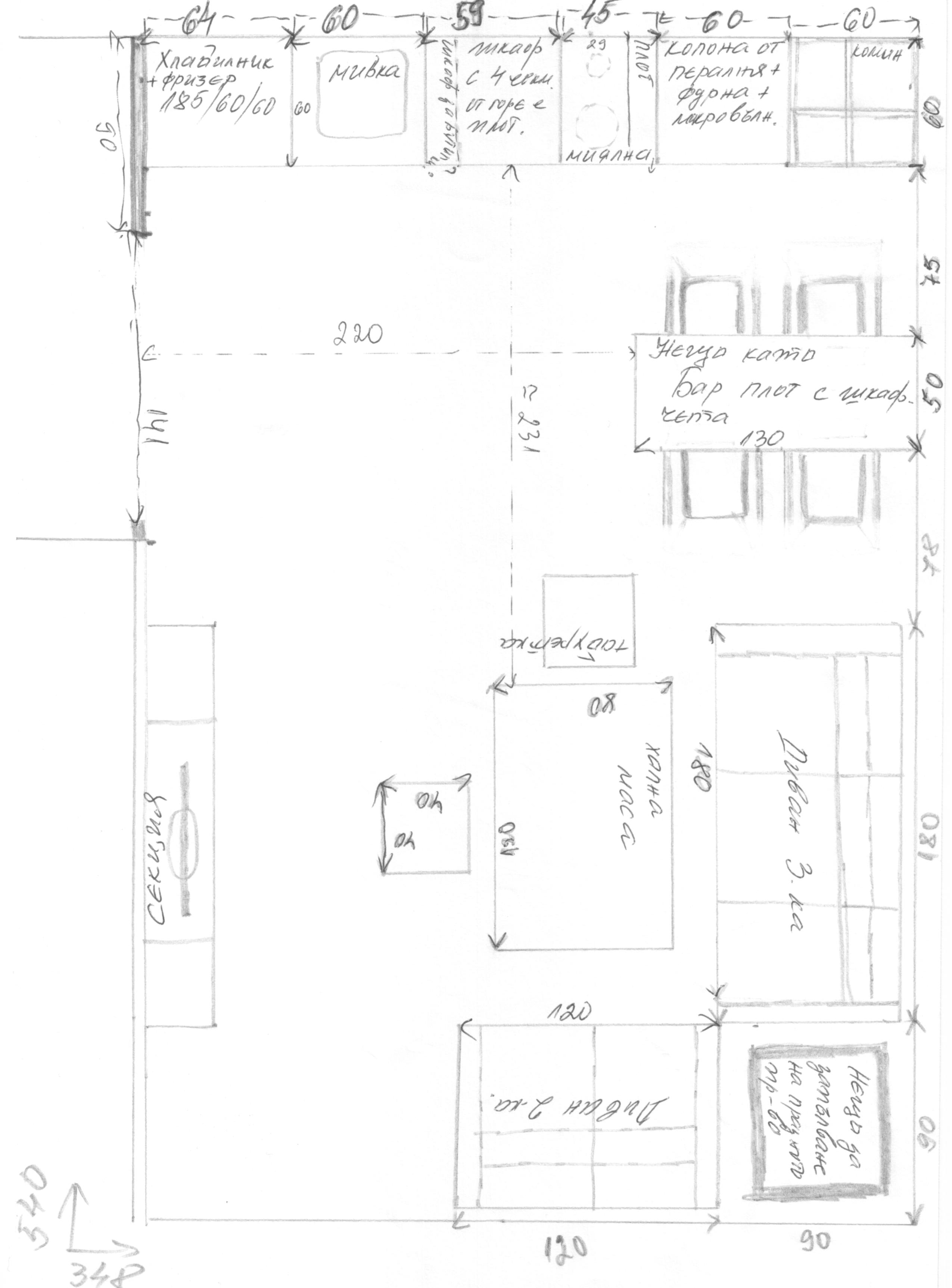

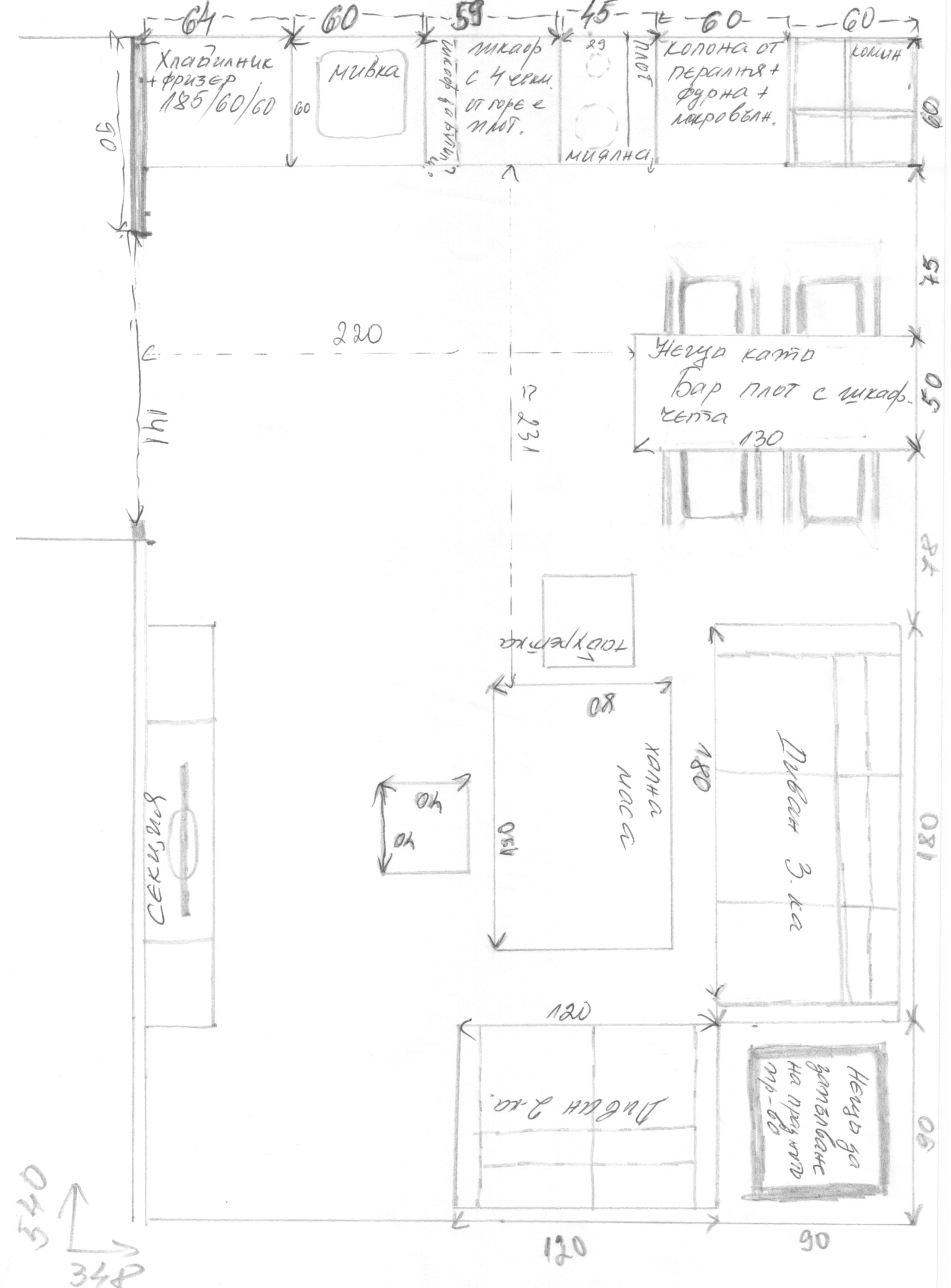

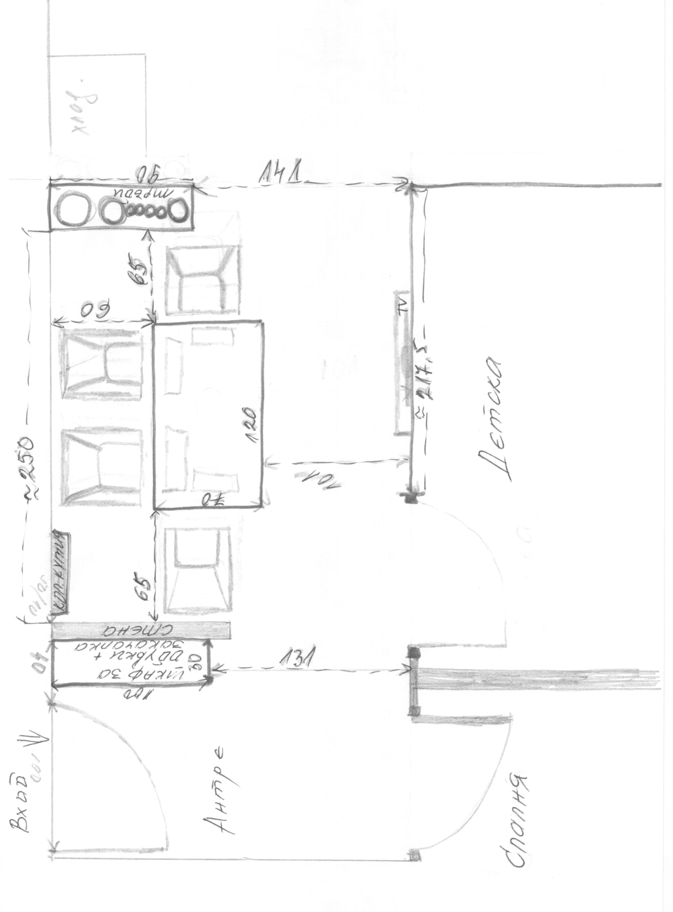

След много размисли и страсти, се стигна до компромисно решение.
Кухнята остава в хола, а втората тоалетна след бутането на стените и преместването на едната към входната врата може да се усвои за малка трапезария, или както го нарече мъжът ми, кът за игра на карти.
За кухнята да обесня, започва с колона - хладилник, и над него 2 шкафа, после мивка и под нея шкаф, малко шкафче за бутулки /евентуално ако има място/, шкаф с 4 чекмеджета, отгоре на плота двойка котлони, а от долу миялна, остава малко плотче между колоната на фурната, и последно една колона с най-долу пералня, после фурна и микровълнова, нагоре пак два шкафа. Над долния ред между двете колони с хладилника и фурната се слагат шкафове 3 реда. Над котлоните абсорбатор с издърпване. Точно до последната колона с фурната е комина. На вътре към хола е ясно нарисувано, като бара е с плот 50см/широчина, а отдолу идеята ми е шкафчета 30см дълбоки, ще се отварят с плъзгащи вратички от двете страни или само от към кухнята. Столовете са за бар, най-малко заемащи място. Другата идея е да не е бар, а тип маса, пак с шкаф отдолу, но да се ползва като за бързо хранене за нас и под плота да се направи още един плот който да се издърпва и да става една голяма маса.
Очаквам критики и мнения относно разположението на мебелите или някакви други предложения.
shema_usvoena_toaletna.JPG малка трапезария, или нещо друго
shema_hol.JPG хол+кухненски бокс
