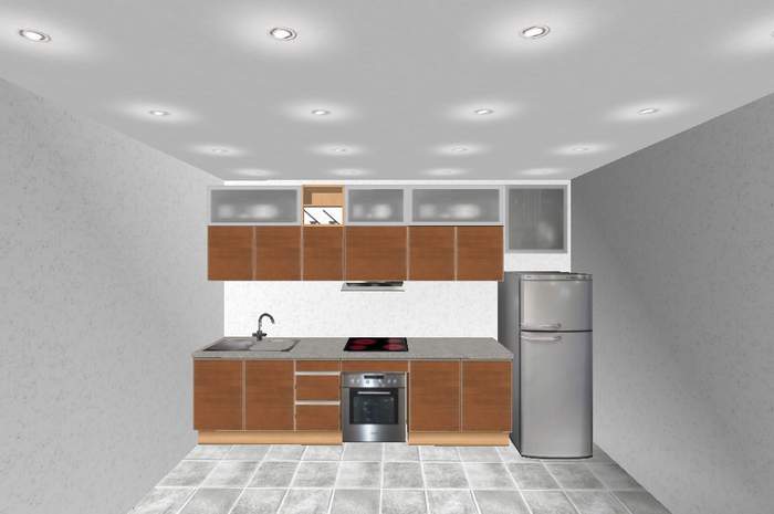

Точно, 3Д-то е примерно, за да обясня идеята си. Иначе и смятам, че трябва да е по-раздвижено.
Сигурно ти идва в повече, та моят съвет е първо да решиш за стила и после кое как ще е по-добре. Обмисли ли предложението ми за декорирането на вратата на пералнята така, сякаш са 2 вратички една под друга?

Казваш ,че за пералнята за дълбочината ще използваш стеничката зад нея,но в една друга тема даваш височина на стеничката 76 см.Пералнята стандартно е висока 85см.и дори да махнеш горния капак пак няма да ти стигне височината.Хладилника за вграждане ли е?Даваш точен размер 60см,но ако не е за вграждане трябва да отпуснеш поне още 3 см.или за хладилник да оставиш 63см,освен ако самия хладилник не е от по-тесните на 55 см.На шкафа на мивката няма никакъв смисъл да слагаш там чекмедже,защото вътре ти е коритото на мивката.Можеш просто да сложиш фалшиво чело с дръжка,което да е имитация на чекмдже.Размера на миялната е доста странен -46,6.При миялна за вграждане се оставя точно 45 или 60 см.зависи от съдомиялната,в твоя случай по-скоро 45.Шкафа за фурната също.Точен размер 60см при абсолютно всички фурни за вграждане,изключени на фурни на Фабер,който имат мадели на 45 см.,както има и на 90 см.Разлика в литража на фурните се получава от различната дебелина на страните и дъната на фурните.И последно не можах да разбера,какво те притеснява за шкафа с врата и вътре чекмеджета,кое по-точно неможеш да намериш?Механизми?
Между другото горния ред можеш да го направиш съвсем спокойно и на 78 см.Няма нищо лошо в това,въпроса е правилно да се разпределят нещата и да стане визуално добре.Моята кухня горния ред е на 80 см.Ще пусна снимка,единствения проблем при мен е ,че аз не ги стигам,ама заради това съм си вземала мъж 2 метра :lol:

Не мога да разбера защо се притесняваш за височината на пералнята при нашата височина на стеничката. От това, което ми пиша ми се струва, че мислиш, че стеничката е вдлъбната в стената, а я всъщност е изпъкнала. Стената, на която ще редим шкафовете всъщност е бетонна стена, която дели нашият апартамент с външния коридор на етажа. Тъй като е бетонна, строителите са издали напред от нея стена от итонг, в която са прекарали тръбите. Като бутнем частично тази стена зад хладилника и пералнята, ние просто ще ги долепим до бетонната стена и така ще спечелим място. Височената на пералнята няма отношение със стената, която бутаме, тя просто ни задължава да качиме плота на височина 90 см.
Хладилникът не е за вграждане. Отляво на него има цокъл ниско долу. Между цокъла и хладилника мислим да оставим 10 мм, а между хладилника и кухненските шкафове още 20 мм. Мъжете в къщи така решиха.
Относно чекмеджето на мивката....първата идея беше наистина да е само фалшиво, но после ни хрумна да сложим някакво си там, дори за една гъба да е за мене пак файда.....да спира преди коритото. Но днес гледах един каталог, в кйто има страхотна идея за чекмедже под мивка, което всъщност използва пространството отляво и отдясно на мивката. Дано стане време да ви го кача, защото е интересно.
Като чета това, което ми пишеш за размера на миялната се сетих да отбележа, че на последният ми модел на кухнята са дадени размери на вратичките, а не на отворите. Миялната ни е за светъл отвор 45....а вратата е 450+16мм / застъпва страницата по 8 мм от двете страни/ = 466мм или 46.6 см. Просто май съм пропуснала да пиша, че това са размери на врати. Извинявам се.
Сега относно фурната. Там и на мен ми е нещо объркано, но ще се опитам да обесня. Всичко тръгва майче от това, че ние, за да пестим място слагаме само по една страница между всичко. И ако има една страница между печката и съседните шкафове, просто няма как да я монтираме, ако оставим отвътре светъл отвор като за шкаф 60. Размерът на фурната е 59.5 и ако оставим такъв отвор за шкаф 60, няма място и за вратата на шкафовете отляво и отдясно на фурната да захване страницата и за печката да се закачи с винтовете за страницата. Дано да ме разбереш, защото наистина искам да обсъдим този въпрос...от него ми зависят и горните шкафове.
Относно шкафа, който е най-отдясно до комина ни....Там искаме да си слагаме зеленчуци и си харесах едни метални стойки като рафтове, които се слагат за това. Те са за шкаф 40 най-малко и затова реших този шкаф да е 40 при всички положения, шкафа до печката отдясно и този под мивката 60..да са еднакви за красота и заради това, че в горните шкафове ще се слагат разни стандартни отцедници. Та този шкаф най-отдясно принципно може да бъде с една врата изтегляща се напред, с кято излизат и рафтовете....те просто са закачени за нея или да се отваря настрани на панти и после да си здърпваме което чекмедже искаме.
Относно височината на горните шкафове. Там какъв е проблема. Първо искаме да са високи, защото просто ни е малко жилището и искаме да имаме шкафове. Второ незнам защо решихме, че ще е хубаво да са ни със същата височина като а вратите на долните, от съображене за красота. Трето, ако са 78 см някъде, ще свършат точно под тръбата или както там му се вика за комина, която излиза от най-дасната стена, където е комина. Така няма да правиме шкафове с минаващ през тях кюнец за абсорбера. Въпреки че пък сме решили после д го крием зад стена от гипскартон. Дано ме разбра, ако не ще обесня пак. Та това е проблема с горните шкафове..как да ги направим така, че да са 78 см високи, но да е красиво. Все си мисля, че ако има врати на цялата тази височина ще е много грозно, защото някои са тесни.
Моделчето, което си ми направила ужасно много ме зарадва. За първи път можах да си видя моята кухня, много близко до идеите ми. Благодаря ти безкрайно. Само отдясно на печката ще има само един шкаф с чекмедже и после за зеленчуци, а не както си го направила, но ти сигурно си искала да ми дадеш идея. Попринцип за съжаление фурната ще н дойде доста в дясно спрямо средата, ама здраве да е.
Горните шкафове за сега има идея над мивката и над шкафа отдясно на печката да са както ти си показала над мивката...с долен хоризонтален и прозрачен шкаф със стъкло, а отгоре каквото остане. Над мивката мислим да сложим отцедник за чинии, а над другия чашки за кафе и капучино и подобни. Само незнам дали е удачно да ми се виждат чиниите, въпреки че стъклата ще са матирани леко, а не напълно прозрачни. Мслех си и в тези шкафове да има осветление, което вечер да си пускаме...като не се готви..ей така за романтика.
По другите горни шкафове искам някъде да има нещо отворено, но много малко и на ниско, а не на високо където не стигам. За височината за мен е важно да отварям долният ред от горните, а другите ще се качвам на стол какво да правя..не може и високи шкафове да искам пък и да ги стигам.

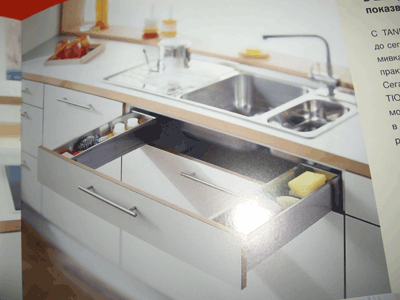

Ето идеята за плитко и дълбоко чекмедже под мивка.
Снимам от каталог вечер със светкавица и затова са малко лоши.

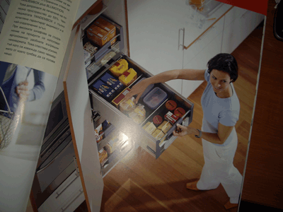

Ето варианти за чекмеджето ни за зеленчуци, които се мъдрят.
Първи вариант....три отделни чекмеджета едно под друго.
Втори вариант....една врата и в нея отделни независими чекмеджета.
Трети вариант.....една врата, за която са хванати чекмеджетата неподвижно и се отварят с нея.
