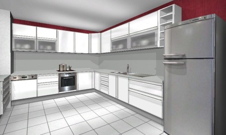

Мечтата на всяка домакиня
shadowman - майстор
http://www.kitchendraw.com/
Може да се свали програмата, но работи само 30 часа.

Иначе проекта ми харесва като счетем техните изисквания, за които пишеш. Само кфе машината да си я врътнат да гледа към мивката, че ще е по-удбно.

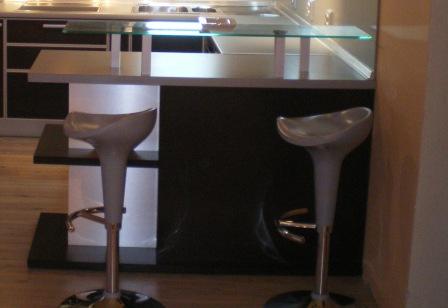

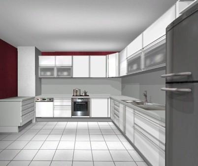

shadowman,пробвай да направиш витрината над мивката същата като другите две.За да нямаш проблем с отцедника можеш да използваш механизма на Блум Aventos HF.Дори ако ги повториш също 2 бр витрини мисля ,че ще изглежда по-добре.Също така махни отворените рафтове и ги сложи накрая до хладилника.Шкафа който е долу завършващия трябва да се измисли нещо,така седи все едно ,че трябва да има още шкафове,но те не са монтирани.
Шкафа на края,може би нещо такова......
shadowman - майстор
Над мивката витрината е по-голяма защото отцеднка е с е по-голям и не искам да го раздвлям на две защото е с тавичка за вода (ако сложат мокри чаши/чинии). Края на кухнята или бара ще е както си го дал на снимката, тоест със стъклен плот отгоре. Мястото на етажерката си я избраха те, нямаше я в първия проект. Относно механизмите за вдигащите врати, ползвам много неща на блум и тук се опитах да ги убеда да сложа такива (60 пари за една врата), но за сега се дърпат и залагат на обикновен амортисьор и панта (което не им препоръчвам, но искат и заради парите).
tassel - специалист
Много си е добра кухничката. Моята е с почти същото разположение, само че без онзи шкаф в ляво, а хладилника е на мястото на съдомиялната. Много е удобно и практично.

Ох и ние имаме проблеми с отцедника. Не можем да го измислим. Не искаме да е на два реда, че става висок шкафа....ако ги отделим обаче има само една тавичка...изобщо. Май накрая ще сме с един шкаф за чинии с тавичка, а в друг чаши..ама ще ги бършеме преди това..незнам.
rulom - модератор
Ако ще имате съдомиялна, голяма, не виждам нужда от отцедник.Нашия го изхвърлих на момента след първото пускане на съдомиялната.Когато измиеш нещо и искаш да се изцеди просто го постави в машината.
Доста главоболия ще си съкратиш по този начин и съответно по-добро приложение на шкафчетата.
shadowman - майстор
Само да спомена, че това не е моята кухня. А самия отцедник се ползва за редене на чинии в повечето случаи.
