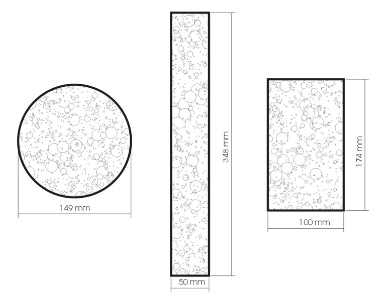

По-скоро става дума за геометрични сметки. Имах предвид следното:
Щом производителят, при тази мощност и капацитет на аспиратора е оразмерил изходен отвор ø149, то ако по някаква причина въздуховода премине от кръгъл в правоъгълен е добре да се запази площта на сечението. За ø149 площта на окръжността е 17400 кв.мм.
Правоъгълен въздуховод ще има същата площ на сечението примерно при размери 50х348 мм или пък 100х174 мм и т.н. Отворът в комина също.
Предполагам, че todor_tsanov е прав, но в случая е важно да се изведе миризмата и парата навън, нищо повече...
Всъщност ако аспиратора наистина има капацитет 900 m3/h, трябва да се помисли откъде ще влиза "нов" въздух... :?
Успех !
Ето три сечения с различна геометрия, но с равни площи:
