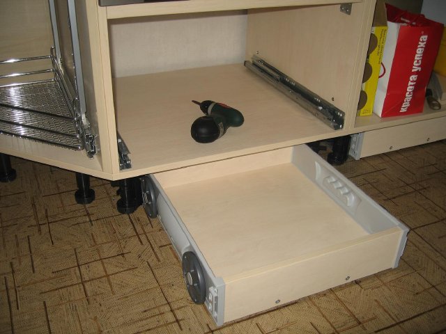

А ми руснаците си го правят отдавна :) :lol:Но идеята е супер.Предлагал съм на клиенти но за жалост ,стереотипа неможе да се разчупи :)
ЩОТО КОМШИЙКАТА ГО НЯМА ТОВА :)
Спи спокойно не си открил топлата вода.Мисля че носиш майтап. :)
grammy - специалист
колега rum_sz тая хитринка на блум ли беше, че забравих къде съм я гледал, и имаш ли спомен за цена ? :shock: :)
rum_sz - специалист
От дясно на чекмежето на снимката има една торба на която пише на Руски език.Но тук става въпрос за идеята .Всичко е въпрос на фантазията на човека.В България не съм виждал тези колела ,но по горе едно моче писа че си е направил това нещо от обикновени водачи за чекмеджета .Така че нищо ново под слънцето както са казвали древните Римляни.ПРОСТО ИДЕЯТА ТРЯБВА ДА Я РАЗРАБОТИМ ТУК В ТОЗИ ФОРУМ.Ако има желаещи. :)

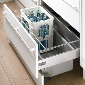

Тази "хитринка", но доста по-барната е на Хетих http://web2.hettich.com/hbh/Start.do?Us ... orId=Kirov, но цената е много солена :sad:
grammy - специалист
да, това е страхотна идея, и може да се изпълни с най-обикновени материали. но е приложима само за нови кухни, и ако е в проекта. механизмът от снимката от предния пост, позволява приложение и във вече изградени кухни, което всъщност е ценното. сложното тук е да се измислят водачите на чекмеджето, монтирани върху краката на шкафа. :)
да, идеята на хетик е ценна...
rum_sz - специалист
Това което показваш на снимката е супер ,много по добро от Руснаците
