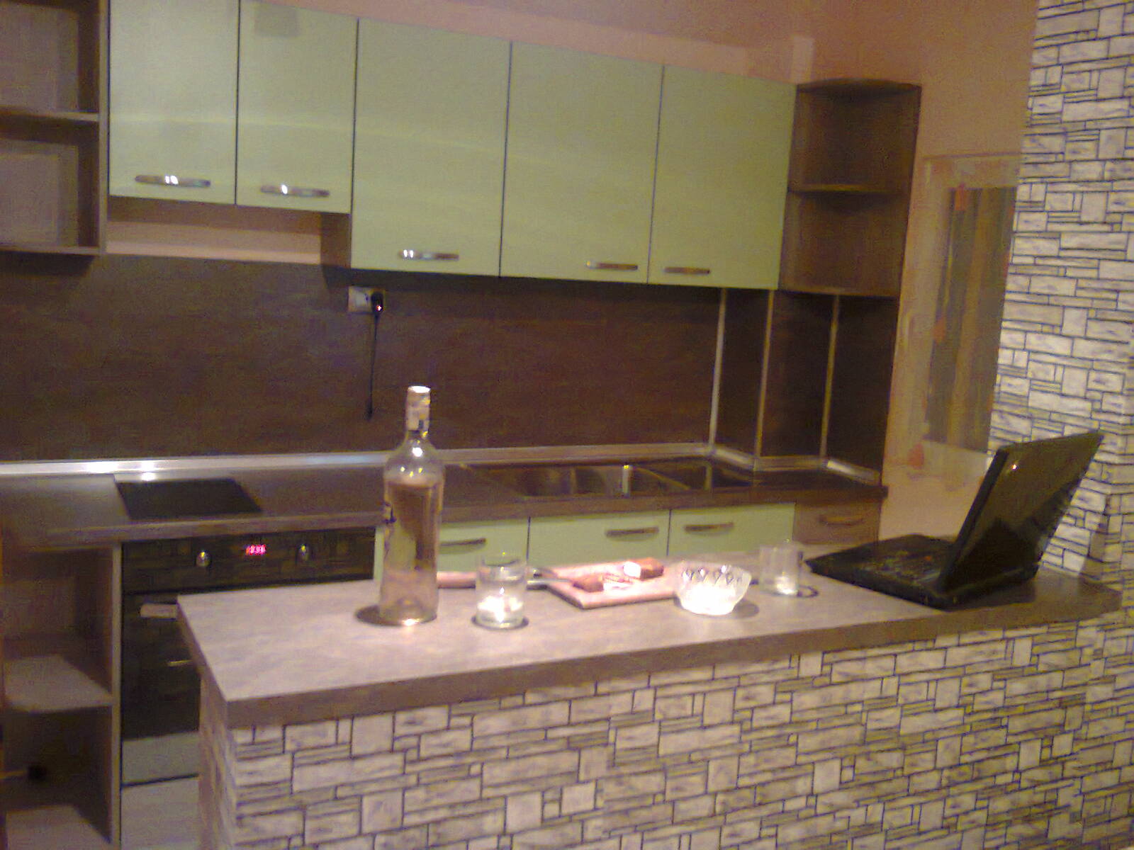

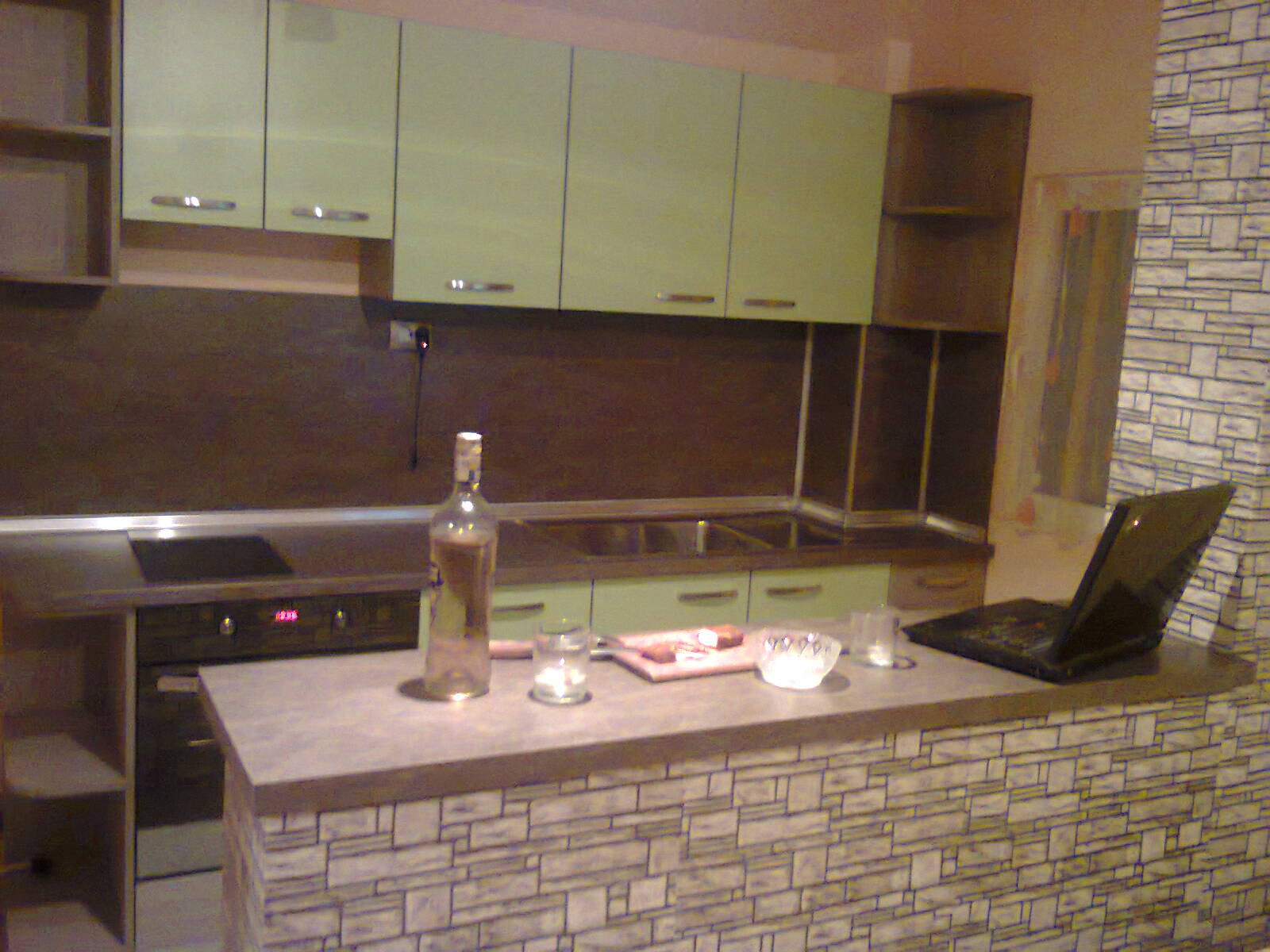

Е,аз си сбъднах мечтата и остава само щъркелите(столчетата) да си взема.Плота ми става наистина любимо място за релакс в края на деня. Благодаря на колегите,отзовали се със съвет за височината-спазих всичко и с лакътя и с брадичката и наистина е удобно! Наздраве и За много години!

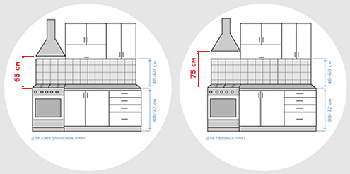

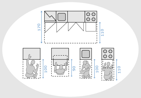

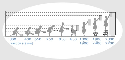

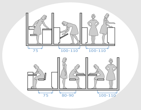

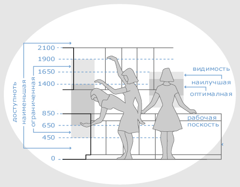

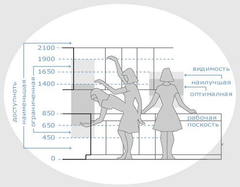

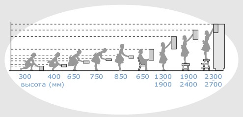

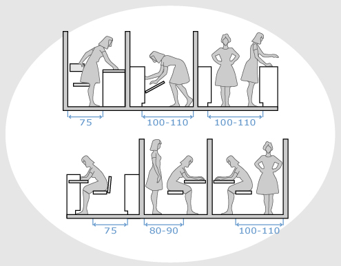

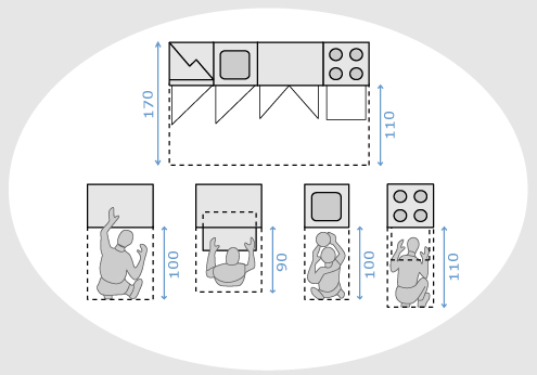

Ето принципи на ергономията, освен "правилото на триъгълника": печка-хладилник-мивка
koveslav
- Мнения: 2216
Според мен даде много ценна информация,колега "dat".А за моите 184см и 110кг(втората стойност не знам дали има значение
),според съветите на колегите се оказа,че барплот с височина 112см ми пасна перфектно.Вися си на него с кеф по цяла вечер и си чатя и си замезвам.....

Моя барплот го направих по-семпъл и не исках да ми заема излишно място.Поръчах да ми стеснят парче стандартен плот на 40см ширина.Заоблянето съм го оставил от по-използваната страна.Останалите страни аз ги обкантих,като лепих канта с Хелми.Става уникално здраво,стои си като фабричен кант.След обкантването,всички ръбчета ги обработих внимателно с водна шкурка.Щом и жена ми е доволна,значи достатъчно добре е станало
