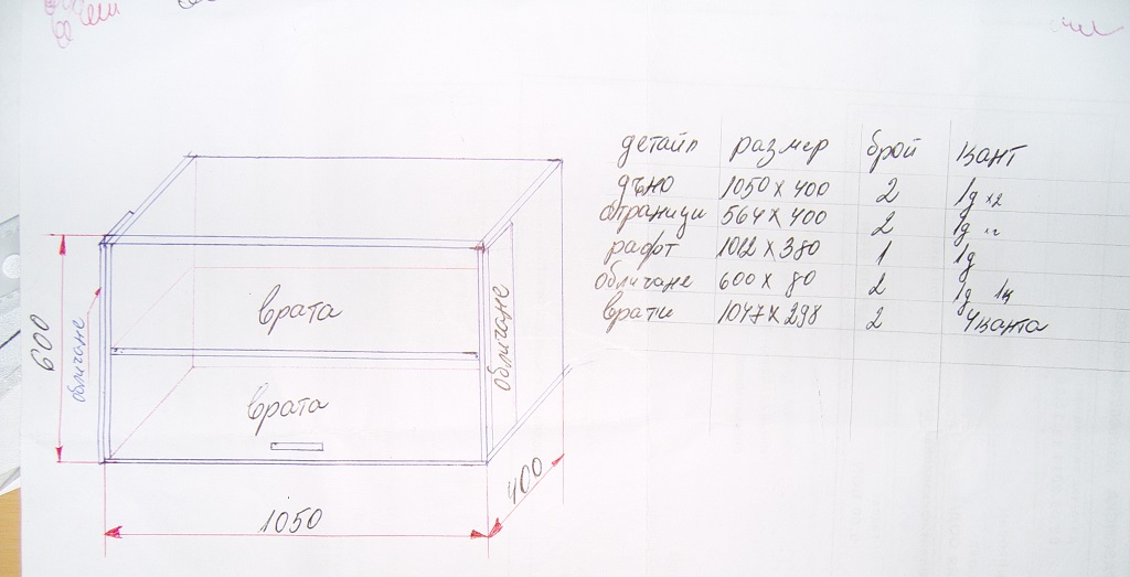

Тавана си пропуснал. Нещо не го разбирам тоя проект аз. Къде е аспиратора в тоя шкаф? И с тия вертикално отватящи се врати рафта трябва да стане делител, т.е. да си е и той 40 см. дълбочината. за аспиратора трябва и вертикален делител да има.
Ако ще има аспиратор, дъното няма да е такова. И ако ще го има, в средата на тоя шкаф ли искаш да е, или в единия му край? Няма ли да е по-удачно да са 2 шкафовете? Единия 60 см. широк за ширма, а другия останалите 49 см. Над ширма вертикално отваряеми врати при 60 см. височина на целия шкаф не са най-удачни. Може да направиш шкафа за ширма с нормални вертикални врати, а другия обратно - хоризонтални, т.е. верт. отваряеми. Може разбира се и всичко това да е в един шкаф, не е проблем.

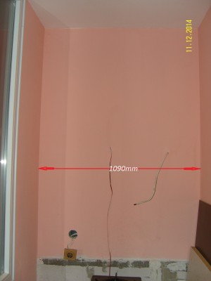

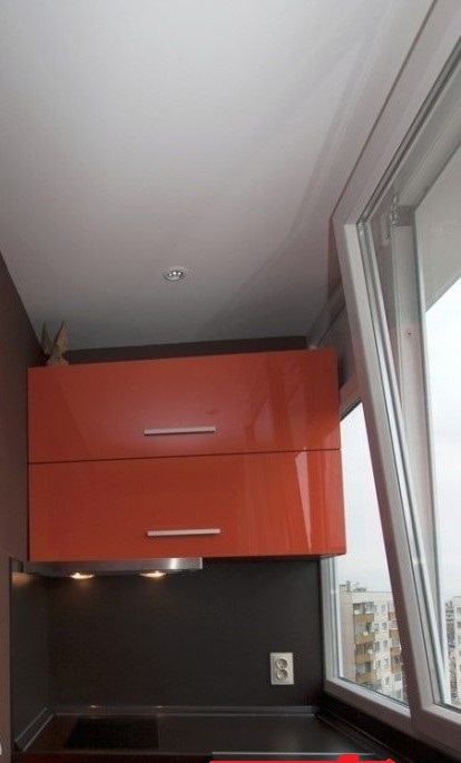

Благодаря за съвета ,но жената иска точно такъв шкаф
kb-04-682x1024.jpg (67.03 KиБ) Видяна 2836 пъти и неискам да си правя"свободни съчинения"
че после да ми мрънка ,че не е хубаво ! Ето тук трябва да се разположи шкафа
SNV81119.JPG (13.97 KиБ) Видяна 2836 пъти Като височината му е 600мм. дълбочината 400мм. а дължината е 1090мм. Абсорбатора трябва да е от дясно ! Мислех да сглобя шкафа и после да изрежа място и да мушна абсорбатора ,но както разбирам ще трябва да си предвидя отвора предварително !!! Иначе и аз мисля ,че с два шкафа ще е по-добре и по лесно ще стане ама нали знаете "жената не е като човека"

Ето размери и в твоя вариант. Направих детайлите с номерца, да не те объркам още повече с имената им
1,2 - 600 х 400
3,5 - 1054 х 400
4 - 472 х 400
6 - 291 х 400
7 - 564 х 400
М/у другото тая дълбочина 400 ми се вижда много голяма, ще си блъскате главите. По-добре е 35 см. като искате да е дълбоко. Стандартно е 30. Вие си решавате....
С вратите предполагам ще се оправиш без проблем. Ако са с фладер (шарка), Накарай да ти ги отрежат от едно парче от плочата двете врати, да си пасва шарката, че иначе не е красиво.

Както ти написа Еди, във всеки магазин за мебелен обков като питаш за окачвачи за СКШ, ще ти предложат такива.
М-у другото сега погледнах, че си писал - аспиратора ще е от дясно, а аз го начертах от ляво, но ти ще се оправиш предполагам и така

Ако оставиш на тази дълбочина шкафа, ще имаш проблем с влагата зад аспиратора. Ако е за вграждане(такава ти е снимката) са дълбоки към 280мм и имат една тенекиена бленда(може и да няма)ако е по дълбок шкафа до към 320мм, да се запуши фугата отзад. Вземи си аспиратора и тогава направи размерите. Пачо е дал добра разкройка.
Бях в информационна пустиня само с ТВ, нямам интернет на телефона, та съм попропуснал.
