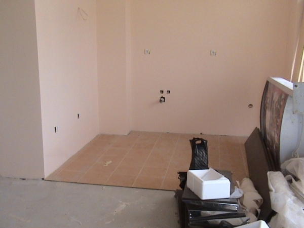

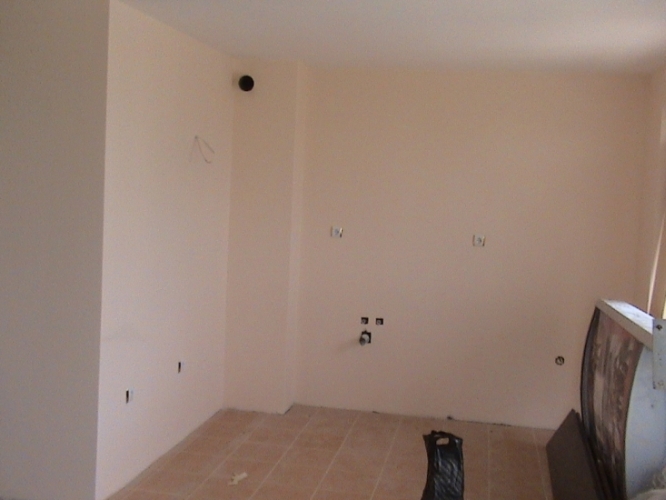

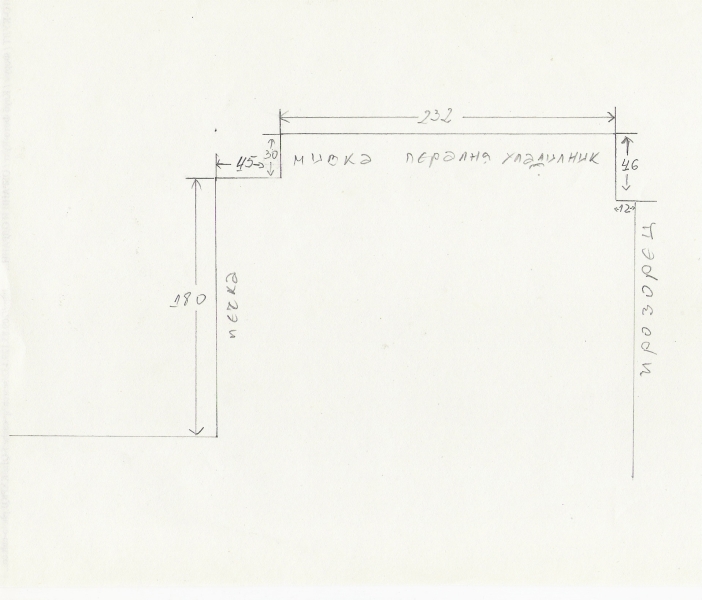

Дайте някакви идеи за тази кухничка. Иска ми се да я отделя с някакъв плот от останалото помещение, но не знам, дали няма да стане много тясно вътре. :)

Нямаш много опции - така е с малките кухни.
Ако отделиш с 45/50см. плот кухнята, ще ти остане около метър свободно място между мивката и плота.
Виждам ги нещата така
1. Най прост вариант: 3или4 чекмеджета, печка, глух шкаф за мивка, пералня, хладилник. По- добре ще стане с ъглов шкаф за мивка - по- практично е, но по- сложно.
2. С бар плот 1800мм - два контейнера с чекмеджета под плота, ъглов шкаф, фурна, ъглов/глух шкаф за мивка, пералня, хладилник.
3. при положение, че перваза на прозореца е по-висок от 90см. Хладилник (по-добре ще е ако е за вграждане или да се "облече"), фурна, шкаф 30см или ъглов шкаф (ако се спреш на глух шкаф, 30сантиметровия е по-добре да е до хладилника), мивка, пералня, ъглов или глух шкаф, два контейнера с чекмеджета под прозореца.
