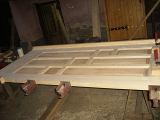

може и така да е но по скоро зависи от изпълнението и вложеното старание - тази врата от чам ли е , от дъб ли е или от дива череша - как мислиш Fufera?
входна врата
P1130719 [640x480] [320x200].JPG (24.34 KиБ) Видяна 5625 пъти

bogomilZ, това като гледам е или МДФ или фолирана врата (ако имаше по близък кадър щеше да е по-добре), за външна врата МДФ не бих препоръчал на никой, щото ако не е направена както трябва от 40мм ще стане 80мм от влагата примерно.

врата не е нито мдф нито фолирана

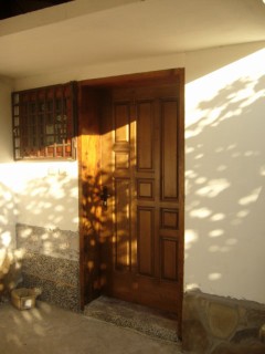

това е изцяло ръчна изработка от чам и е импрегнирана и лакирана с лак на водна основа
ако изкара на външните условия така до 30 години ккаво повече да искаме - постнах я по повод на това че чама става само за огрев а ако се отледаме около нас почти всичко е от чам - сигурно от дъб щеше да е по добре но на всеки според финансовите възможностти
врата от чам
P1130280 [320x200].JPG (26.56 KиБ) Видяна 5593 пъти

Колега такъв материал много рядко се намира и когато го намериш струва много пари имам впредвид без нито един чвор и идеално сух.Но не забравяй ,че дървото е живо , диша и мърда докато не го изгориш.Особено при външни условия на влага и на слънце просто е невъзможно да запази първоначалният си вид, като права врата и лака с който е лакирана.Може би ще има всяка есен рендосване.

знам за какво говориш - но аз в Орешак, Троян , Тетевен , Рибарица, Самоков ..... и други не съм виждал врата от МДФ и едвали там всяка есен рендосват
от суров материал врата не става както и кухненски шкафове (коята е и темата) дърво без чвор няма - но не те пречат - даже придават определена красота и шарка , всички търсят широка дъска, а то трябва точно обратното - дъската да е "подкапачна" и да няма сърцето - задължително разбичвам и подлепям като обръщам кръговете в противоположни посоки - така се уравновесяват напреженията и няма измятане - вярно е че дървото диша - то така и трябва - но с подходящите хлабини всичко е наред - вратата от снимката е с вътрешни уплътнителни гуми и те компенсират разликите - относно лакирането - задължително условие
за чамовата кухня - ежедневно срещаме обяви - произвеждаме рвати за кухни от МДФ - много красиви като профили - но вратичка от МДФ точно над мифката и да миеш с гореща вода - виждал съм такива след месеци като юфка по снаждането ....
