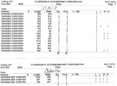

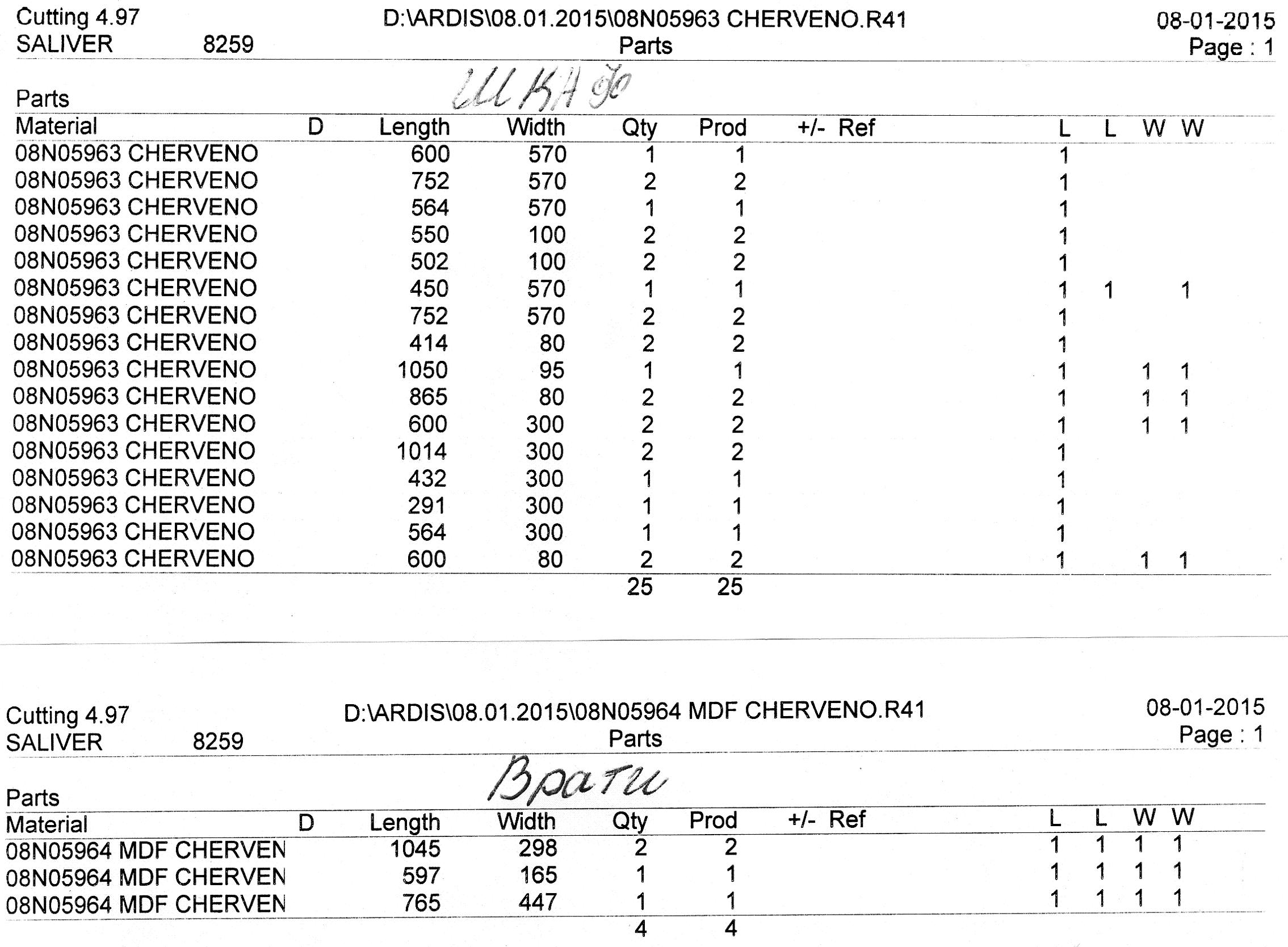

Ясно! Значи 300мм,ще е дълбочината ! Вече е решено
Ето с такива размери ще станат отделните фладери 1,2 - 600 х 300
3,5 - 1054 х 300
4 - 472 х 300
6 - 291 х 300
7 - 564 х 300 Фазера с размера на шкафа - нали така т.е. 600 х 1050
както и вратичките 1047 х 298 2бр. Ще слагам от тънкия кант !

При тоя размер на 3и5 -1054х300(1054 +2х18=1090) , шкафа ти става точно толкова широк като отвора. Ако ще слагаш обличане няма да се получи, то и така като е плътно по отвора може и да не влезе ако няма прави ъгли.
би трябвало по твоя чертеж да е 3и5-1014х300, вратите ако имаш обличане и от двете страни -махни по 3мм от страни(1044) ако е само от едната махни само 3мм -1047

Даа! Щях да допусна грешка ! Благодаря! Искам да има "обличане" ,за се мушне по-лесно ! Освен това ъгъла леко затваря и в предната част е точно 1090 ,докато в задната част ,точно където се сключва ъгъла е 1098мм. (доколкото мога да го измеря с ролетката ) Дори мисля да допудна по още 2мм в - (минус) от двете страни !Значи как ще станат размерите в този случай
1,2 - 600 х 300
3,5 - 1014 х 300
4 - 472 х 300
6 - 291 х 300
7 - 564 х 300 В този случай вътрешните размери "верни"ли са
