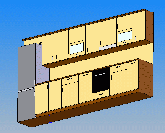

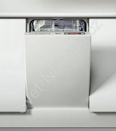

Ами то и отвътре ще е с естествен фурнир. А за миялната чуди ме се с тази бленда отдолу под вратите, с която крием крачетата на шкафовете. Вратата ще е изравнена с другите, но тя реално нали влиза навътре..миялната има едно вдлъбване отдолу за това.
Ох има ли програма за визуализация, която да не е на модули и по твои размери на шкафове? Аз се мъча тука със Солид ама

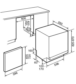

iolly_,при съдомиялните за вграждане има изискване за височината на цокъла/това ,на което ти му казваш бленда/.В 99 % от случайте цокъла трябва да бъде между 90мм до 220 мм.в зависимост от височината на вратата.Стандартно се прави 100 мм или 150 мм.при височина на вратата 720 мм.При по-малък цокъл ще имаш проблем с отварянето на вратата на съдомиялната,кактои и ако направиш цокъл 100 мм,а височината на лицето е 770 мм.примерно.
В този случай цокъла трябва да бъде между 100-170 мм

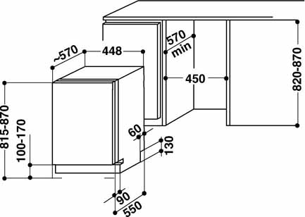

А миялната ни е Whirlpool ADG 789. Капарирали сме я, но още не е при нас и затова е дилемата. Този цокъл бяхме решили да е 80 мм висок, но сега се замисляме какво става под миялната. Колко трябва да е високо лицето....изобщо при нея от къде се започва, кое първо се гледа.

Ето я схемата на нашата миялна. Сега се вглеждам, че те всъщност я показват с закачено лице, ако не се лъжа.
Нещо не мога да схвана колко трябва да ни е тази бленда на шкафовете, така че вратата на миялната да се отваря без проблеми. Дървеното лице, което се закача на миялната колкото нейното лице ли трябва да е високо или повече?

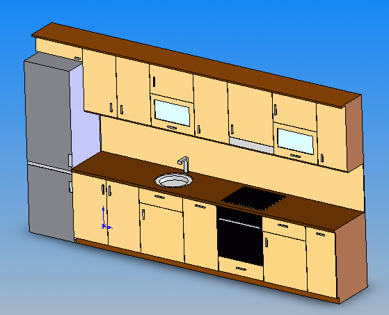

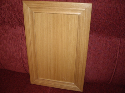

Успях да направя едно грубо моделче на нашата кухня. Дайте идеи как да я изпипаме външно. Хрумна ни да са два цвята по този начин. Незнам дали ще е хубаво. Искаше ми се да има и нещо отворено, но на ниско, на което отвътре да е тъмния цвят. Освен това си мисля за дръжките. Шарките на дървото са ни хоризонтални и едва ли ще върви дръжките да са вертикални, но пък на места е по-удобно да са вертикални. Мисля отдясно на хладилника под горните шкафове да сложим рафт в тъмния цвят за микровълновата.
Това ще е светлият цвят и материал, но изчистен без рамка и с хоризонтални линии на дървото.

iolly_,ако направиш цокъл 100мм.,височината на вратата на съдомиялната трябва да бъде 71,5 ,това е с махането на фугите,но без кантовете.Но внимавай с отстоянието на цокъла навътре от корпуса.По схемата на съдомиялната ти е дадено разстояние 90мм.,което автоматично ще ти доведе проблем с монтажа на пералнята.Всмисъл ,че неможеш да използваш общ цокъл за цялата кухня и няма да стои красиво.Между другото решихте ли как ще направите стенния панел,тези 6 см как ще ги оберете?

За миялната....утре ни я карат и ще можем да я огледаме добре и да видим какво става, защото така е доста трудно. Все си мислех, че дървеното лице, което се закача можем да го направим по дълго надолу, така че да може цокъла да ни е 80, но говоря доста наизуст, защотот е сме я разгледали още по отношение на монтаж. Това, че трябва да е цокъла по навътре от останалите шкафове, заради пералнята, наиситна ще е гадно, ако е така, но нека мъжете ...баща ми и мъжът ми да я погледнат утре и след съвещанието ще видим.
