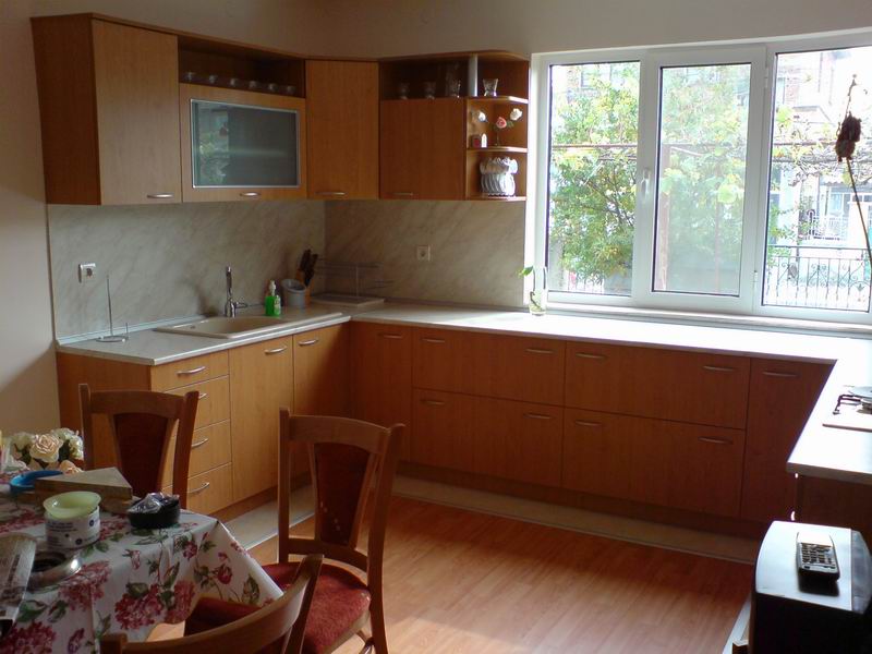

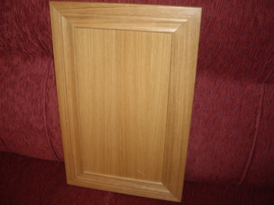

Ще ни дадете ли съвет за цветово изпълнение на кухнята. Нали избрахме този тип МДФ с естествен фурнир като естествен дъб. Но се отказахме от тази рамка.
Решихме да обърнем шарката хоризонтално. По едно време ни хрумна цокълът да е тъмно кафяв и плота също, а застенката да е като шкафовете. Нещо обаче трудно се намират материали за двете неща в един и същи цвят.
Сега мислим всичко да е от МДФ-а, който сме избрали, а плота и застенката да са много светли..към бяло или екрю, но пък хладилника ни е инокс, фурната черна..чудиме се много. Дайте съвет.

Цветът жълтее, защото е сниман вечер иначе не е така. Шарките ги обръщаме хоризонтално защото пъхаме пералня под плот и долните ни шкафове стават доста високи...по-точно вратите високи и тесни и затова не върви и рамката. Рамката е проблем и при чекмеджетата, защото профилите са широки и не става. А обратната шарка се надяваме визуално да ги сниши. Застенка има от същия материал. Но не можем да комплектоваме долу за цокъл и за плот в един цвят, а и попринцип се чудим дали да е така или да си е един цвят а плота и застенката светли.
Ето двата принципа но ще са с нашия цвят.
