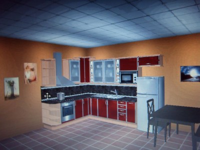

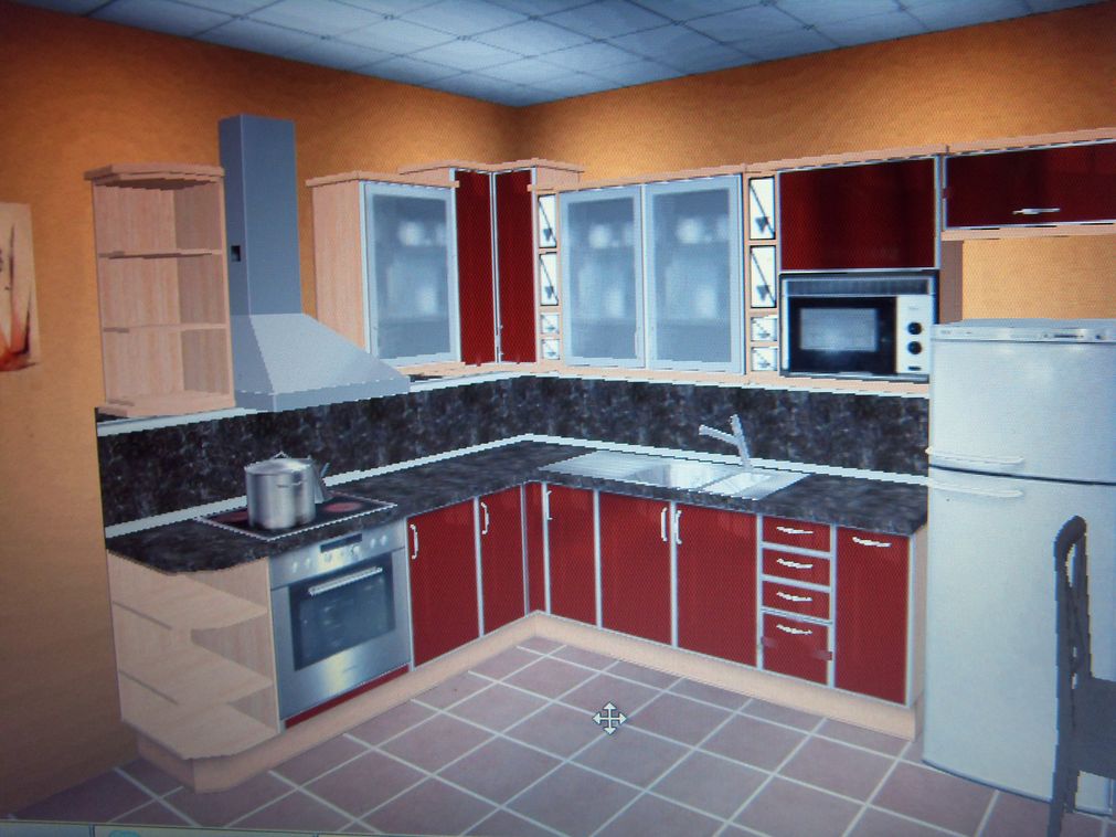

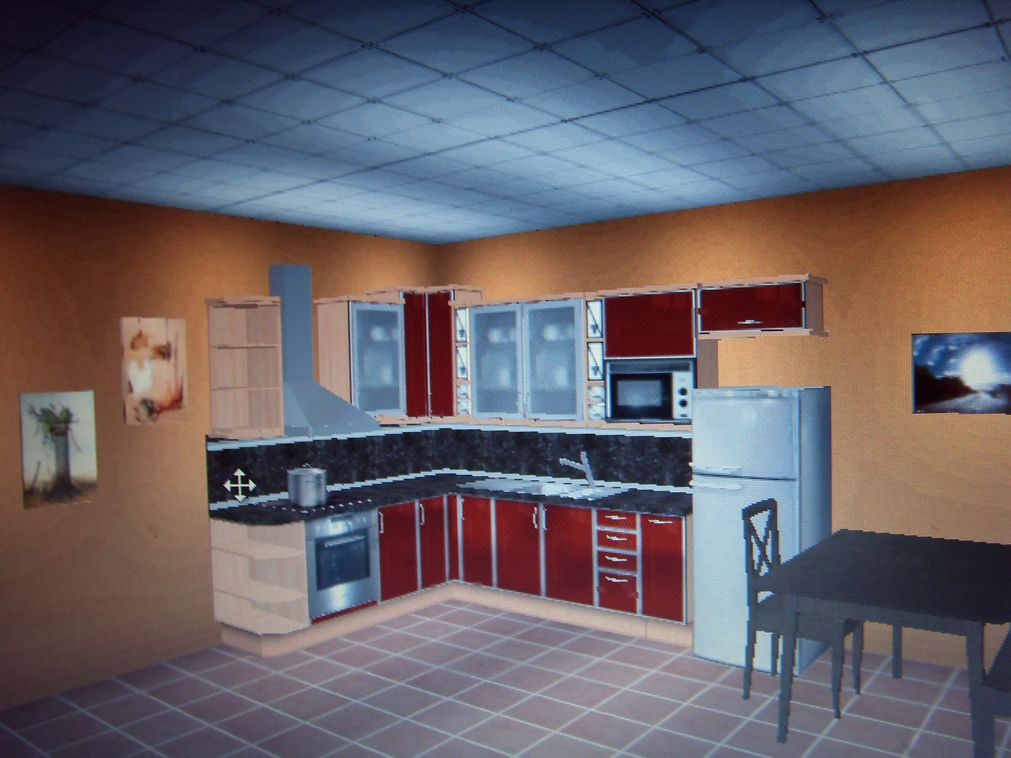

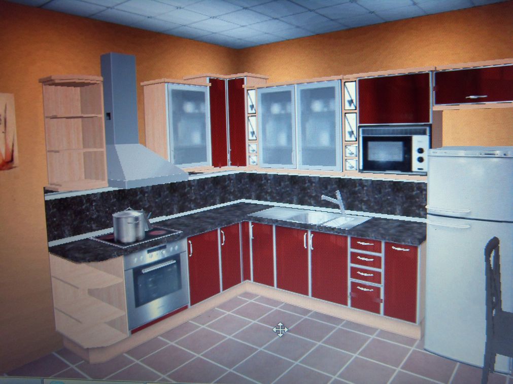

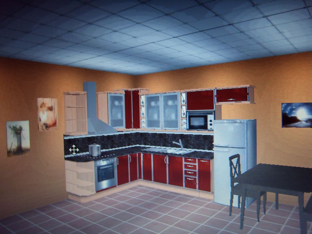

Надявам се поне малко да съм визуализирал това,което е в представите ти! Мисля,че е по изискванията ти за рамера...240/210. Не претендирам за съжършенство. Съжелявам за качеството,но се наложи да снимам екрана на компа. Успех
shadowman - майстор
Имам усещането, че пускаш снимките с цел да се похвалиш, този проект бяга много от размерите, дали си прочел, че фурната и котлоните няма да са за вграждане?
vssv - помощник
Надявам се,че бързащите да прекършат желанието на човек да помогне,трябва да забележат,че съм написал-не претендирам за прецизност.Наистина,допуснал съм грешка в това- останал съм с убеждението....че хладилника не влиза в размера на шкафовете. :prayer: ... Според мен критиката трябва да градивна,а не от вида-да застреляме новака!!! Или уважаемия съфоромник си мисли че с 1300 поста мнението му е по-по-най? Няма за какво да се хваля,това е проста програма с елементарни изисквания/толкова колкото са необходими да управляваш асансьор/ и всичката работа ми отне 30 мин.Ползвам форума 2 години за идеи и т.н,едва наскоро се регистрирах...а от съвсем скоро написах 2-3 мнения и веднага- [-X [-X [-X .Ако човекът към който е насочен поста има интерес,ще корегирам размерите ей така...без да търся хвалебствия,бири,дъвки и кебабчета..които понякога се предлагат м/у дадени учасници тук иначе стоящи на 300 км един от друг! Все пак,наистина благодаря,че ми обърнахте внимание на грешката,за друг евентуален опит ще съм по-внимателен. А относно печката,ще обясня-в програмата нямам нужното за да поставя на мястото на вградени уреди-свободно стоящи
И колега,единственото с което бих се похвали пред някого,е семейството ми :wink: Друго всичко е преходно.
С уважение и поздрави :)
shadowman - майстор
Цялата работа в поста ми бе забележката, че не си прочел темата щото ако наистина не си няма смисъл това което си показал. Това, че си новак няма нищо общо с моето мнение и също така постовете ми не толкова важни освен ако не съм помогнал на някой с тях.

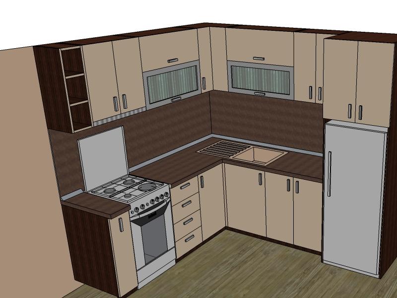

bisplus - специалист
Айде и аз си поиграх малко! Значи виждам нещата така..горе ъгловия шкаф с двойна вратичка, над мивката може да се сложи оцедник, долу в задънения шкав остава мивката и евентуално кош, от дясно(до хладилника) цял шкаф с две врати(там може да се сложи пералня или съдомиална).Над хладилника шкафа не е излишен(в него може да се вгради микровълнова.
