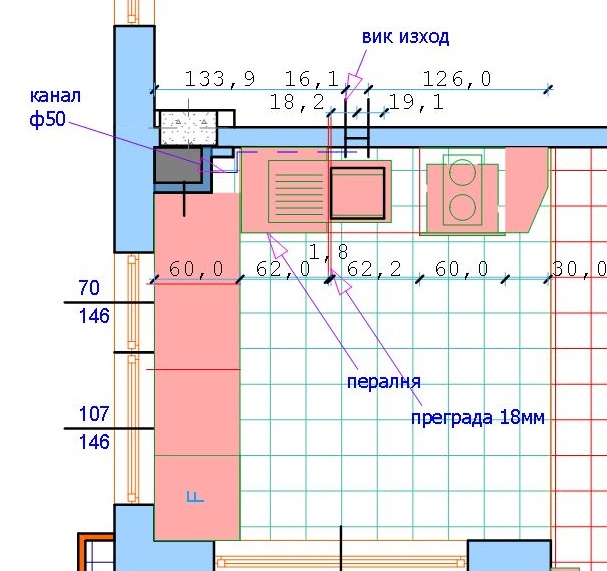

случаят е следния, стандартна пералня с размери 60х55 трябва да се вгради в кухненски плот. от мебелната фирма искат мястото за нея на широчина да е 64см. проблема е ,че това ще измести мивката и смесителя /който ще е стенен/ няма да седи централно на коритото на мивката, а ще е с 3см изместен. самото корито е с размери д-37,3 ш-35,3. тази разлика дали ще се забелязва оптично и възможно ли е мястото за пералня да се сведе до 62см без да създава проблеми за функционирането на пералнята и така изместването на смесителя да е 1см от центъра.

това е нашата идея. пералнята от другата страна е до тръбата на сифона. така стана защото по тяхна препоръка сменихме мястото на фурната и пералнята заради пвц тръбата. според човека щяла да се нагрява. къртенето не е приемлива опция.
ПП
вик-то не излиза в другото пемещение. линийките съм ги удължил за да се виждат. идеи имате ли.
ПП

Колега, ако ти се наложи да преместиш коритото с 3 см, бъди сигурен че почти няма да се забелява несиметричното разположение на батерията спрямо него, тъй като човек трябва много внимателно да се вгледа за да го забележи.Казвам ти го това от собствен опит - в момента живеем в жилище , в чиято кухня батерията е леко в страни спрямо коритото - около 4-5 см. Живеем от 7 год в това жилище, храним се всяка вечер в кухнята, но чак сега забелязах несиметрията.
