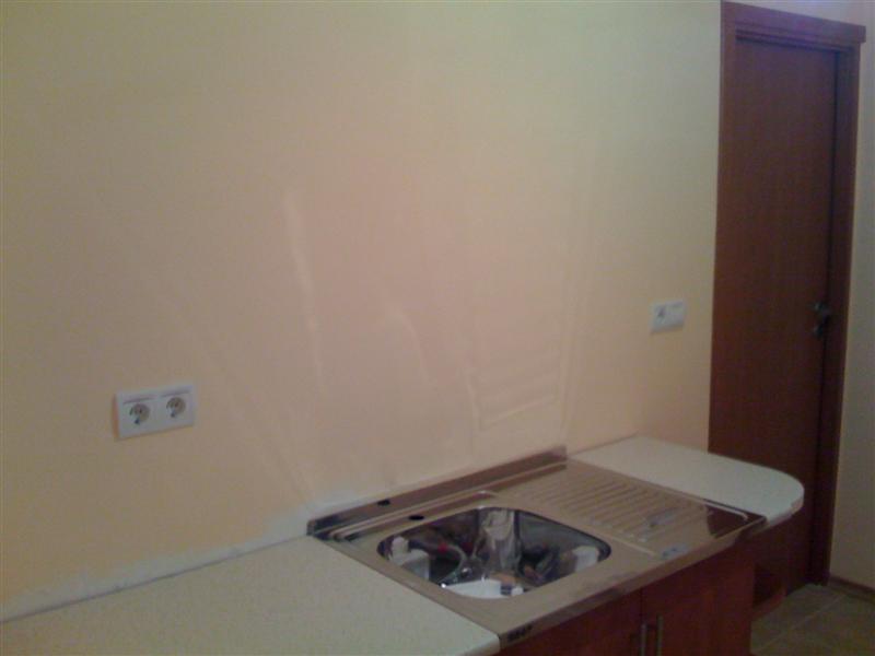

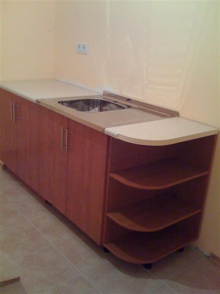

Искам да попитам каква е разликата в гърбовете, които се продават, и да ми препоръчате какъв да си купя :) става дума за Варна :) долната част на кухнята е сглобих вече, и мисля първо да си монтирам гърба и после да слагам горните шкафове ако е такава последователността :?
И как точно се прикрепя за стената :) след това сигурно и ще имам други въпроси но засега това :)
Благодаря :-D
naB4o - специалист
другите ми питания са :
1. гърба трябва да е пред/зад "канта" на мивката?
2. трябва ли (удачно ли е) да стегна (да "прикача") шкафовете към панела ? (лично мисля, че не, ама да питам по-запознатите от мен) :-D
3. За контактите - ще е по-удачно да изрежа процеп в гърба или може би не ? :)

А защо не сложиш плочки?
Така или иначе трябва да се застъпва малко от водобрана.
За контактите, предварително измери точно и изрежи необходимия отвор.
Шкафа трябва да се захване за стената.
Успех.

Гърба трябва да е зад канта на мивкката,фугата която ще се отвори,ще я обереш с водобранната лайсна.Към ккухненския плот няма ли стеннен панел.Той обикновенно е от 9 мм до 1,5см.Това което си гледал 4 мм.,не мисля че е стеннен панел.
Монтираш първо панела,след това горен ред,захваща се с държачи.Панела може и с монтажно лепило.За контакктите си измерваш точното разстояние,отбелязваш,правиш отвор предварително и след това монтираш панела.

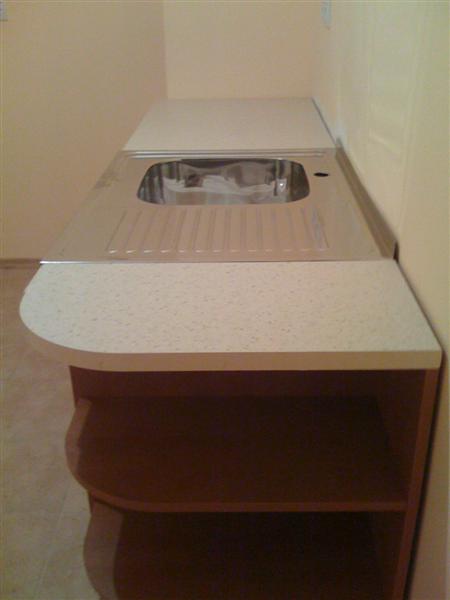

Trevora - Благодаря за изчерпателния отговор, много ми беше от полза :) още 1 въпрос, това монтажно лепило, ще бъде ли наистина доста здраво :)
И още нещо, задния край на мивката е изравнен с този на шкафовете, т.е. гърба няма да се подпре изобщо на тях :? Нали така ?
И още 1 нещо :) - трябва ли да се захванат долните щкафове към панела ? За горните знам, че трябва, ама за долните ми е дерта :) понеже единствените допирни места са, лявата част на големия шкаф, и гръбчето на ъгълчето... другите имат кухина от около 10-15 (може би 17 не съм замервал) см. до панела... ?
trevora - специалист
Да ,гърба няма да се опре на тях,а ще мине зад тях.В твоя случай като се замисля,май ще е по-добре да захванеш ст.панел с дюбели за стената.Долния ред шкафове ги хващаш един за друг като ги равниш с винтове 3-ка.Нареждаш до стената и нивелираш с крачетата.Монтираш стенния панел.Монтираш горен ред шкафове,те не се захващат за стенния панел.Само ще стъпят върху него.

виж пич,първо си постапил малко лекомислено като си си купил полска кухня.може би трябваше да се консултираш предварително.лошото при тя е че покритието им е като хартия и много лесно се прецаква,после средните шкафове са много плитки и както казваш ще имаш 17см разстояние отзад което всъщност можеше да използваш.стига съм критикувал,вече е факт че имаш такава кухня,ние се надяваме да помогнем :-D .значи според мен е добре да постъпиш така:отдели целия долен ред и подпъхни гърба зад тя,нищо че ще ти отвори фуга от дясно поне ще можеш да захванеш водобрана добре за да не ти влиза вода,закрепи стенния панел с
donio_1 - специалист
дюбели и винтове.долните ги сложи под нивото на водобрана ,а на горните залепи тапички,това ще ти гарантира че няма да падне панела,а и горния ред стъпвавърху него а нали се сещаш колко чинии и други разни работи ще има вътре.термогърба би трябвало да е със структурата на плота само че не е толкова дебел.има и 4мм панели на
Egger,само че съм от бургас и не знам от къде да си вземеш във варна
Стенни панели на Egger във Варна могат да се намерят (поне се сещам за две места), на крайезерния "ХОСЕ" и на бул. Януш Хунияди 6"Интериор-И". Поне за тези места се сещам че се предлага номенклатурата на австрийските фирми.
